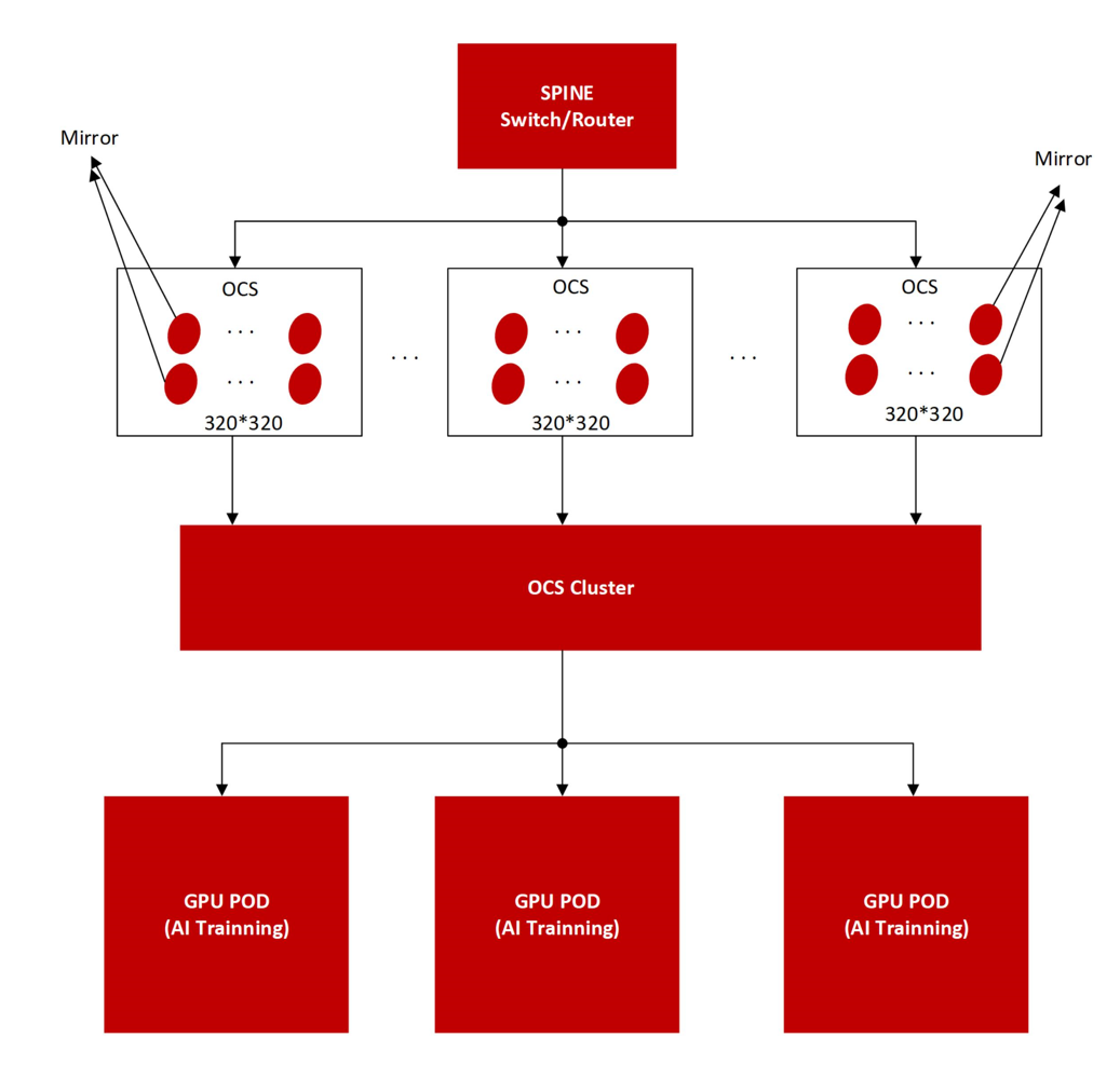

图1 数据中心超节点典型应用架构
OCS是由输入光纤准直器阵列、输入 MEMS 微镜阵列,输出 MEMS 微镜阵列、输出光纤准直器阵列及配套驱动、控制软硬件构成。
输入光信号经过光纤阵列,并以一定角度依次入射 MEMS 微镜阵列对应微镜单元,每个微镜单元拥有独立的驱动控制,通过施加不同的电信号实现所需的转角;输入 MEMS 微镜阵列,通过调整微镜单元的转角,将入射信号偏转到目的输出微镜阵列对应的微镜单元,完成选路或交叉,输出微镜阵列负责将光信号偏转,正入射到输出光纤准直器阵列对应端口,实现最佳耦合输出,使得光交换插损最优。
MEMS的驱动方案通过高压数模转换器(DAC)来实现微镜的转动,DAC的精度、响应时间、可靠性等对OCS实现超大端口阵列切换起到关键作用。

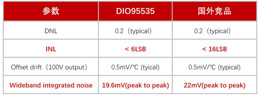

DIO95535具有优越的线性性和通道一致性:
同一芯片不同通道间相对offset< 0.45%
DNL< 0.2LSB(typical), 相对INL< 6LSB(0.037% of full scale)
以上特性意味着:
在OCS系统中更精确的转角分辨率,更好的可重复配置性;
在高端OCS系统中,DAC的高分辨率和高精度可以为OCS系统控制补偿算法提供足够的控制粒度,更高的线性性意味着工程方案中有更易控制和实现的补偿方式。
卓越的全温范围内低温漂特性和低噪声特性
DIO95535采用低温漂的DAC VREF架构以及输出BUFFER 架构,实现了行业领先的温度稳定性和噪声特性。
全工作温度,通道温漂平均值< 0.5mV/℃
通道宽带噪声rms值< 0.25LSB, typical峰值 <19.6mV
和国外竞品关键参数对比
数据中心
表1 竞品参数对比
