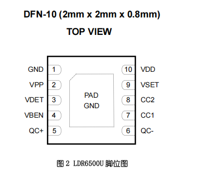

三、LDR6500U芯片精准定位:纯受电场景专用PD方案
市面上多数通用PD芯片为DRP双角色设计,同时支持对外供电(OTG Source)和受电(Sink),功能全面但针对性弱、成本偏高、冗余功耗大。针对绝大多数仅需充电、无需对外放电的终端设备,乐得瑞推出专属单角色PD Sink取电芯片——LDR6500U。
type-c
LDR6500U舍弃了冗余的OTG对外供电功能,专注优化PD受电性能,在协议兼容性、供电纯净度、稳定性、成本控制、EMC抗干扰能力上做了针对性升级,是影音设备、小型智能硬件、小家电等纯受电设备的专属高性价比量产方案。相比通用双角色芯片,该芯片功耗更低、体积更小、开发更简单,完美适配轻量化产品设计需求。

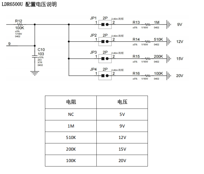

芯片最大支持60W PD快充取电,覆盖5V~20V全档位标准电压,可灵活适配低功耗待机、常规工作、高压快充等不同工况。无论是微型传感器、蓝牙耳机等低功耗设备,还是小型打印机、影音设备等中功耗硬件,均可自动匹配最优供电参数,搭配高精度稳压电路,全程电压电流无大幅波动,设备运行更稳定。

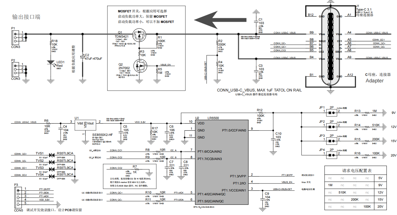

4.5 极简外围电路,低成本易量产
芯片集成度极高,内置稳压、防护、协议解析等全套功能,无需搭配大量外围元器件,BOM成本低、PCB布局简洁,占用设备空间极小,完美适配轻薄化、微型化产品结构设计,大幅缩短产品研发周期,适合大规模量产落地。
