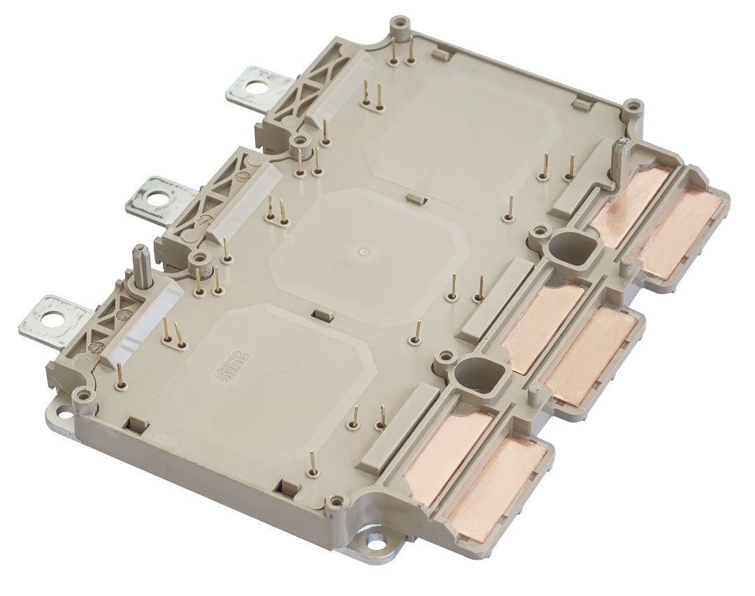

比亚迪半导体全新一代车规级1000V SiC功率模块,以DC叠层端子搭配激光焊接工艺创新,将整机系统杂散电感压缩至10nH以内,功率密度提升15%,为车载电控系统提供高可靠、小型化、高效率的核心功率解决方案。

DC端子叠层结构  突破系统电感核心壁垒
杂散电感是限制SiC器件高压高频优势释放的关键制约。V-305B封装SiC模块采用DC正负极叠层引出设计,模块自身寄生电感低至 5.5nH,匹配外围拓扑可实现整机系统电感<10nH。
相较于传统模块20nH以上的杂散电感水平,本方案可实现开关尖峰电压削减 30%、开关损耗下降30%,充分释放SiC材料的高压、高频性能天赋,支撑系统向更高频率、更高效率升级。
激光焊接工艺  铸就高可靠功率连接
极低接触阻抗,载流更稳定
高连接可靠性,抗振更强
步步精进 模块可靠性拉满
1500V功率器件,适配1000V平台应用;
芯片采用双面银烧结,热阻更低、可靠性更高;
基板选用氮化硅AMB,导热高、冷热冲击能力强;
椭圆分段散热底板,散热面积大、流阻小;
基板与散热底板选用高可靠性焊片,冷热冲击能力更强;
外框与基板连接采用超声焊接,抗振能力强;
硅凝胶Tg=200℃;
内部驱动回路对称布局,并联芯片电流均衡。

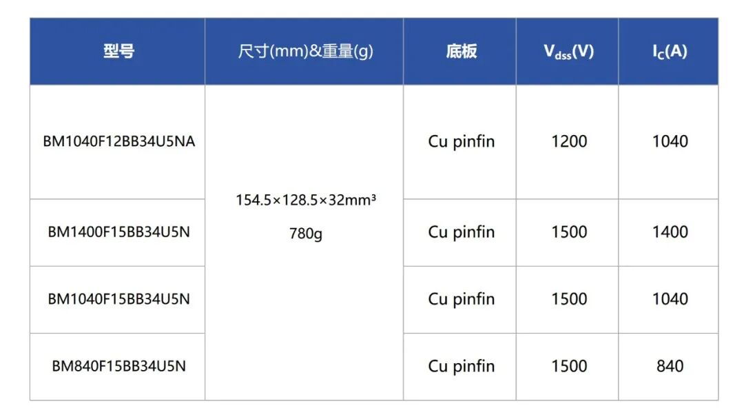

产品清单
