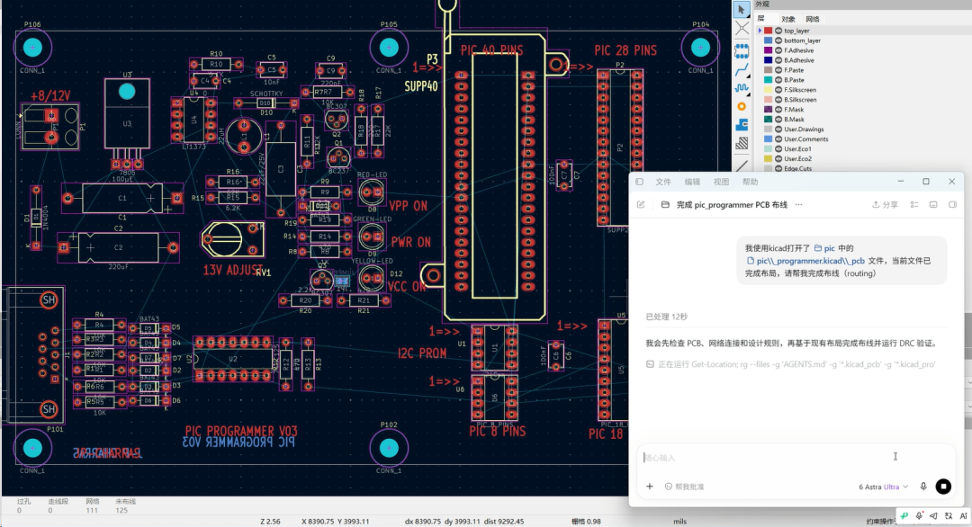

01|第一次实验:约 12 分钟完成,但真正布线的是谁?
两次实验使用相同的环境,起点也是同一块板子:在 KiCad 中打开一个已经完成布局、但尚未布线的示例。
第一次,我直接要求 Astra 完成布线,不限制它使用什么方法。
pcb

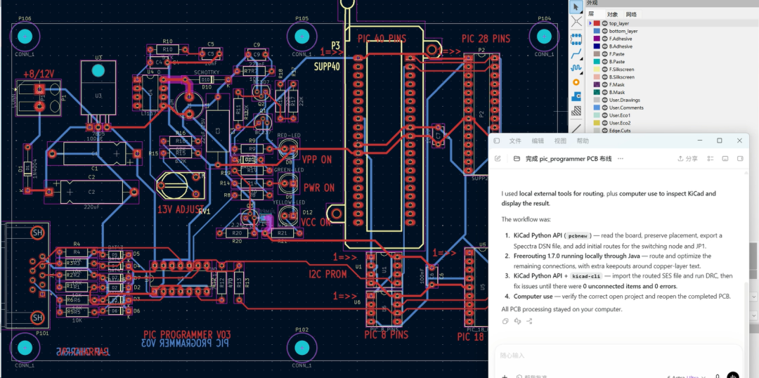

约 12 分钟后,它给出了布线结果。
pcb
只看开始和结束的画面,这确实很像“AI 自己把 PCB 画好了”。但展开实际执行过程,核心流程是:
KiCad 导出 DSN → Freerouting 自动布线 → 将 SES 结果导回 KiCad。
DSN 是交给外部布线器的设计文件,SES 则用于把布线结果带回设计软件。这并不是大模型新创造的工作方式,而是一套已有的 KiCad 与外部自动布线器协作流程。
在这次实验中,Astra 的贡献主要是理解任务、组织步骤、调用工具,并把结果带回设计环境。
真正承担核心布线计算的,是 Freerouting。
这当然有价值。把原本需要人工操作的多个环节串起来,本身就是一种效率提升。但对这次结果,更准确的描述应该是:
Astra 自动组织了一次 PCB 布线流程,而不是证明它仅凭视觉和鼠标键盘,就独立掌握了 PCB 布线能力。
另外,这里所说的“完成”,指本次任务得到了布线结果,并不直接等同于完成了生产级设计验证。

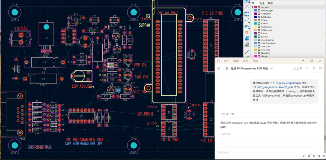

02|第二次实验:限制外部工具,一小时只完成三段短线
第二次,我保持相同的环境和初始板卡状态,只改变了提示词中的限制:
不允许调用外部工具,要求通过视觉与鼠标、键盘操作 KiCad 来完成布线。
pcb

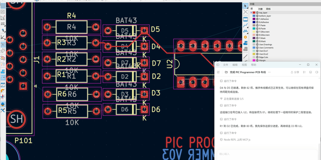

结果与第一次明显不同。运行一小时后,我手动终止了任务。
pcb
此时,它只完成了 三段很短的走线,距离整板完成还很远。
这组对照让我更加确信:至少在我的这次测试中,能否调用专业布线工具,对任务结果有决定性的影响。
不过,实验的边界也必须说明白。这是同一块板子上的两次运行,第二次的限制通过提示词提出,并不是覆盖不同板卡、不同参数和多次重复运行的系统性评测。它不能证明纯图形界面操作永远无法完成布线,也不能证明 OpenAI 官方演示使用了与我相同的后台工具链。
我质疑的是演示容易造成的能力误读,而不是用自己的两次实验,替官方演示下一个未经验证的技术结论。
