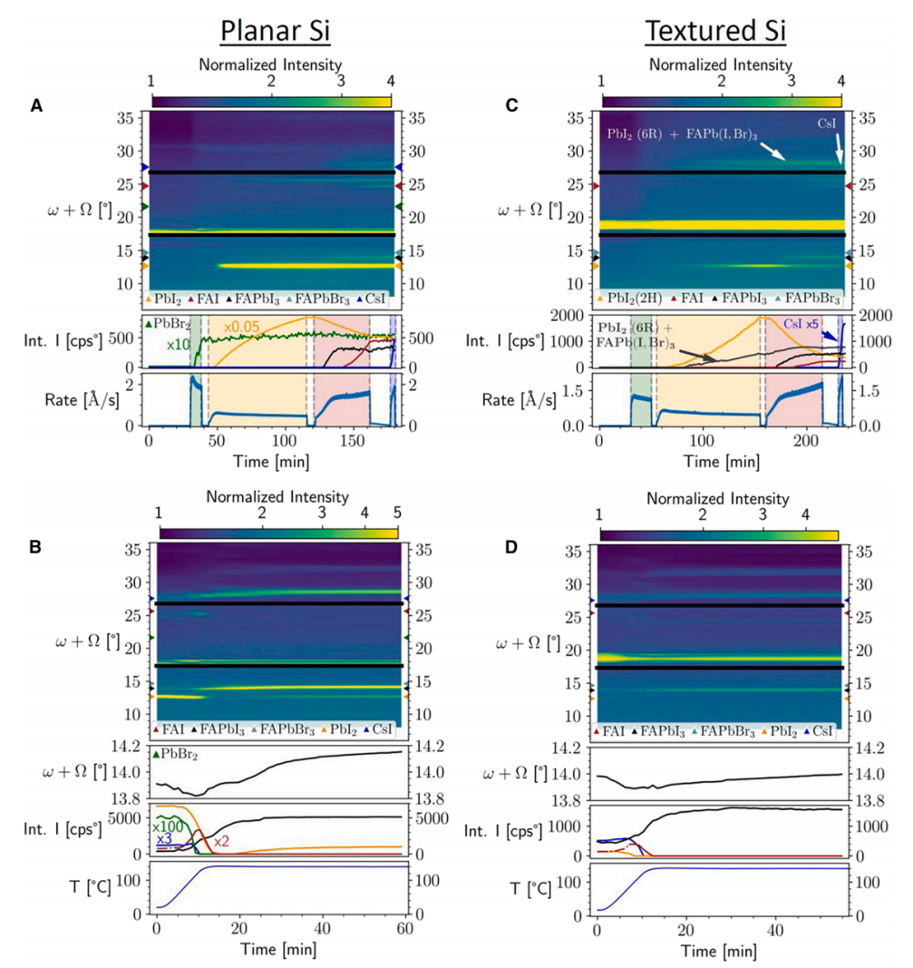

用原位XRD揭示结构演化:平面硅(Si)基底上于(A)沉积阶段与(B)退火阶段采集的原位衍射图;织构硅基底上于(C)沉积阶段与(D)退火阶段采集的原位衍射图
沉积阶段,平面硅基底上 PbBr2 衍射峰先在 21.6°(与 30.55°、33.92°)出现,PbI2 在 12.7°(另 25.5°)出现,FAI 在 24.7° 出现;FAI 单斜 (002) 相是该温度下的常见相变产物。整个 FAI 沉积过程尚未退火,即在 14.0° 出现 (100) FAPbI3 衍射峰,铅卤化物与 FAI 在基底温度下已部分反应生成三维钙钛矿;CsI 在 27.6° 出现衍射峰后再无新相生成。
退火阶段,升温初期衍射峰整体先因热膨胀略向低角偏移;进入等温保温后 α-相钙钛矿峰强度上升,PbBr2、PbI2 与 FAI 衍射峰同步衰减,约 30 min 后钙钛矿峰增速放缓,主反应阶段基本完成。继续等温时钙钛矿峰位继续向高角迁移至 14.15°,(001) PbI2 衍射峰重新出现,意味着卤化物层中 I⁻ 浓度持续上升,PbBr2 晶体结构向 PbI2 结构发生固溶相变。CsI 峰同步减弱,Cs⁺ 进入钙钛矿 A 位。FAI 单斜 (002) 衍射峰在 25.0° 附近消失,并转写为 25.1° 的正交 (111) 峰,温度触发的 FAI 相变沿着这一路径被独立追踪。
织构硅基底上沉积阶段标称厚度按 1.4 倍补偿。(100) 三维钙钛矿峰的相对强度比平面基底更显著,反应窗口期即有更多钙钛矿物相形成。退火后 PbBr2、PbI2 与 FAI 衍射峰几乎完全消失,(001) PbI2 不再重现,三维钙钛矿峰最终稳定在 14.0°,对应更低 Br 掺入量与更高带隙,EQE 测得的吸收边也对应这一变化。

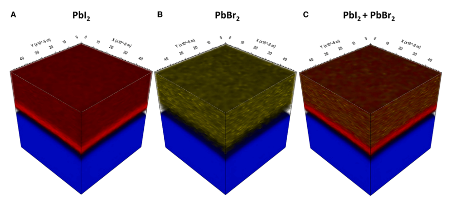

平面硅基底上退火钙钛矿层的飞行时间二次离子质谱(TOF-SIMS)元素深度分布:(A)PbI2 以红色显示,愈接近空穴传输层(HTL)一侧强度愈高。(B)PbBr2 以绿色显示,愈接近 HTL 一侧强度愈低。(C)PbI2 与 PbBr2 叠加图,HTL 一侧以 PbI2 信号占主导

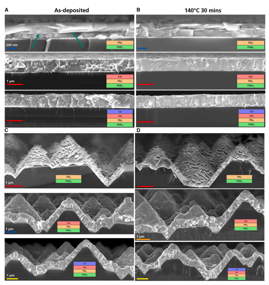

平面基底上 PbBr2 与 PbI2 依层沉积,截面 SEM 中层间界面清晰,绿色箭头标示铅卤化物的逐层结构;FAI 覆盖后界面消失,膜层趋向均匀
织构基底上 PbBr2 致密均匀,P 面上的 PbI2 显著多孔,FAI 渗入后多孔结构消失,形成沿织构起伏的保形覆盖;CsI 沉积对两类基底形貌影响都不明显。退火后平面样品的钙钛矿层结晶度显著提升,织构样品退火前后形貌差异较小。

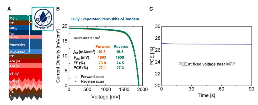

采用优化接触层的平面硅基钙钛矿/硅叠层太阳电池电学表征
EDAI蒸镀后,开尔文探针力显微镜显示表面电势更均匀,功函数向导带方向移动。TOF-SIMS和XPS深度剖析表明EDAI不仅停留在表面,部分组分可渗入钙钛矿体相内部。
最优两端叠层电池:VOC接近1900 mV,J-V扫描给出27.3%转换效率,最大功率点(MPP)附近固定电压下90秒稳定输出27.0%。这是首个完全无溶剂顶电池的钙钛矿/硅叠层器件。在氮气暗态存放6800小时后,冠军器件效率保有初始值的97.06%。
