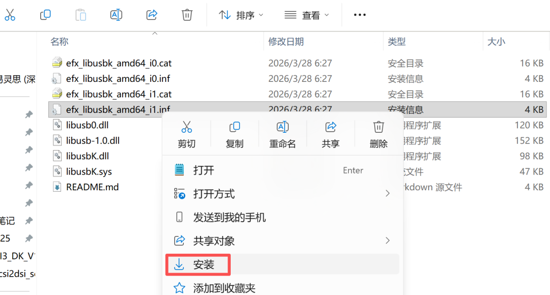

方法一:【优先推荐】

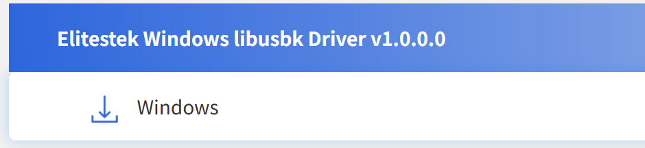

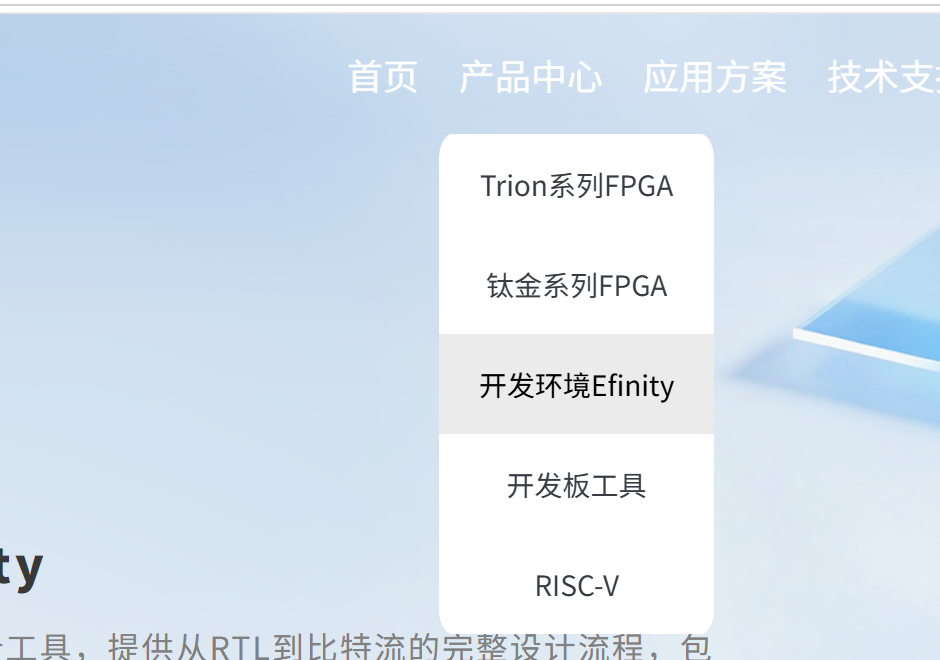

在官网找到产品中心-> 开发环境Efinity -> 点此下载 ->elitestek_ftdi_usb_driver-1.0.0.0.zip
FPGA
点击向上箭头下载驱动。
FPGA
下载成功后,打开安装包,选择两个inf文件,分别右击选择安装即可。
FPGA

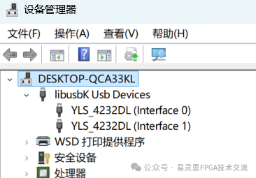

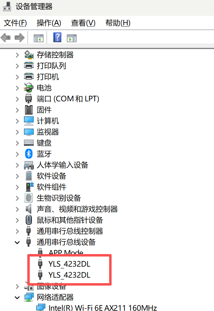

安装成功后,打开设备管理器的【通用串行总线设备】,可以看到两个YLS_4232DL.
FPGA

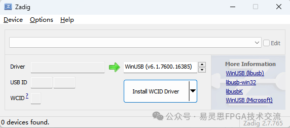

(1)

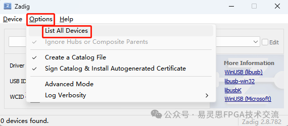

打开zadig(zadig下载链接https://zadig.akeo.ie)
FPGA
(2)选择Options ->List All Devices
FPGA

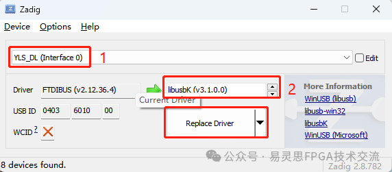

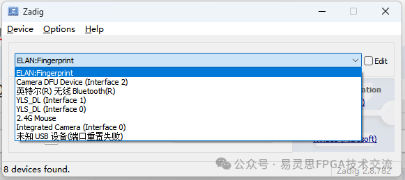

(3)然后在下拉框中可以找到YLS_DL(interface 0)和YLS_DL(interface 1)。这就下载器名称,分别对应SPI和JTAG.
FPGA

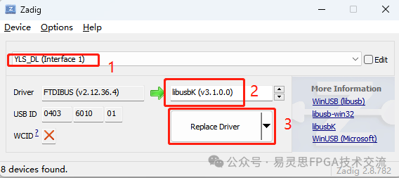

(4)选择YLS_DL(interface 0),然后Drive替换项选择libusbK(版本可能有差异,不用管)。最后选择Replace Driver
FPGA

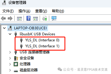

(5)然后按照步骤4,重新安装YLS_DL(Interface 1)的驱动。
FPGA

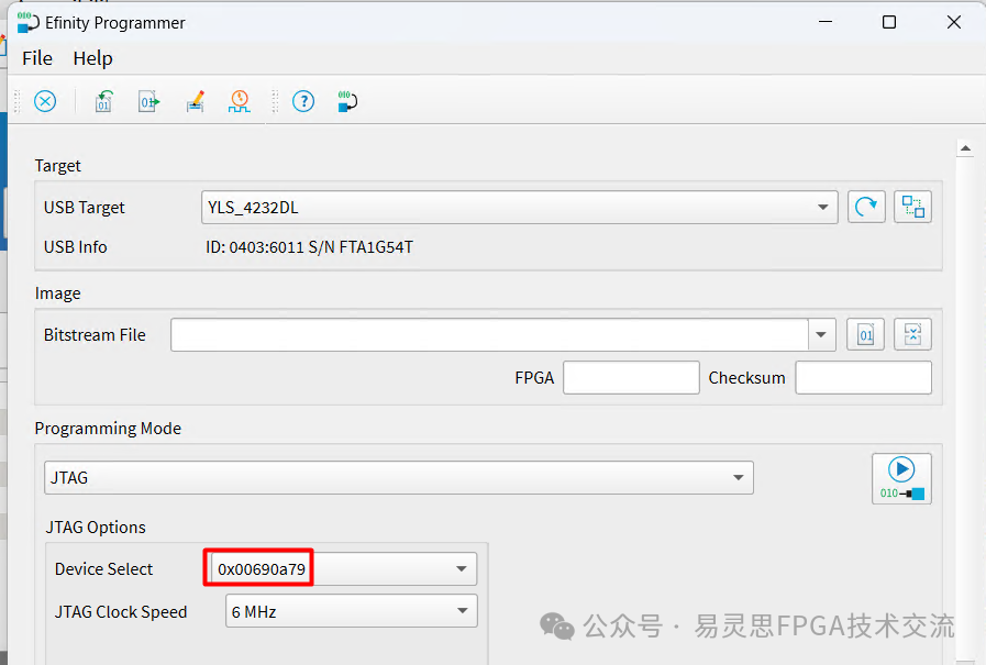

(6)安装完成之后在设备管理器中可以看到。
FPGA

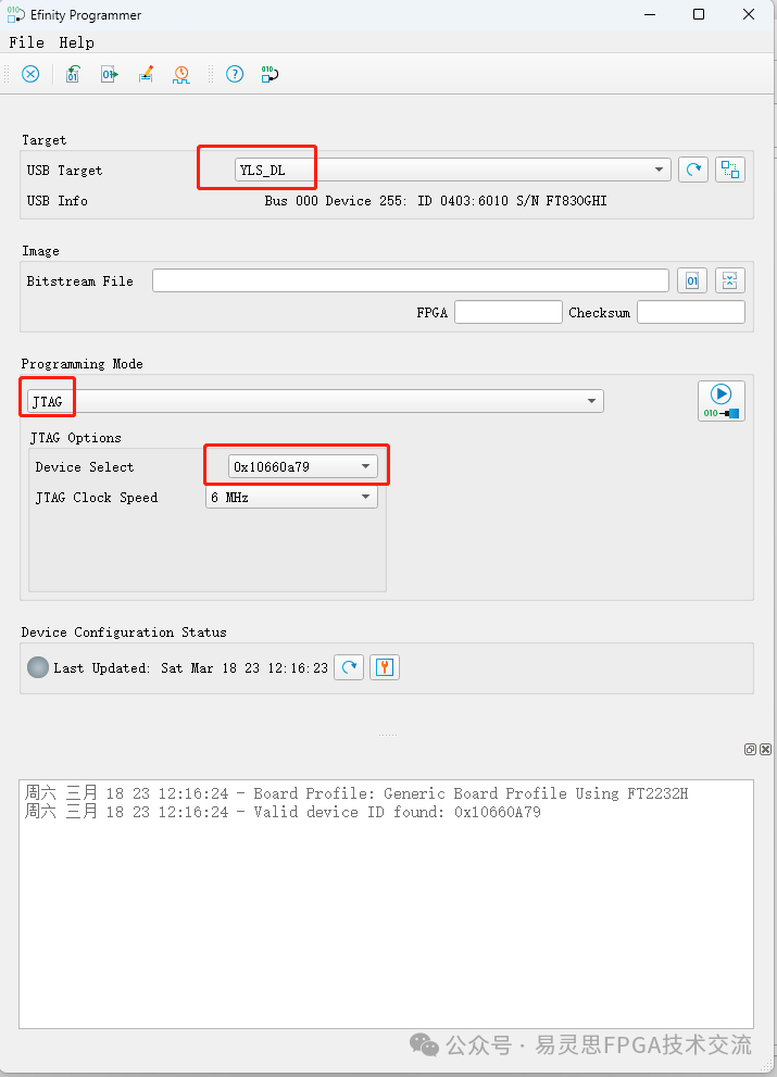

(7)这里如果连接了上下载器,打开programmer可以看到读取的下载器信息和JTAG ID如下。器件ID根据易灵思不同系列会有所不同。

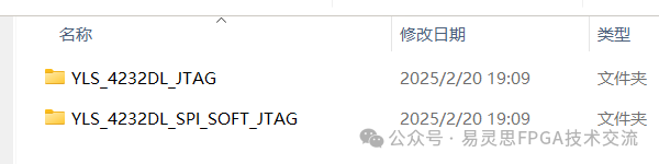

方法三:
       通过制作好的驱动直接点击安装。我们在安装包中为客户提供了两个个安装包。
FPGA
前面已经说到FT4232有四个interface,分别为interface 0,1,2,3,其中interface 0用于AS下载,interface 1用于JTAG。interface 3可以用作串口。打开我们提供的驱动直接运行InstallDriver.exe即可。安装效果如下:
FPGA
 驱动安装正常之前,打开programmer效果如下:
FPGA

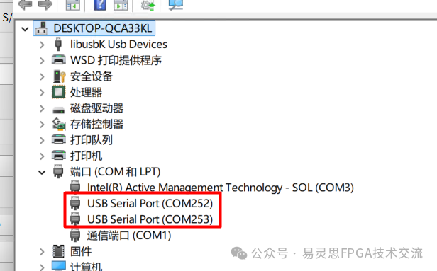

关于串口,电脑上会检测到两个COM口,一般使用编号小的COM口,如下面图中的COM252
FPGA
特别注意:
当用于串口时,发现UART不能传输数据,在确认下UART自发自收是否正常,如果自发自收都有问题可能要重新插拔下电脑端的USB线或者更换USB口再试试。
