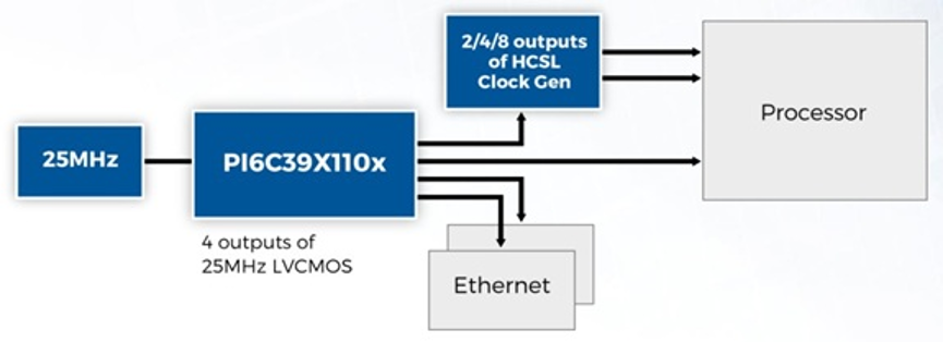

适用于高密度网络应用的低抖动、低偏斜LVCMOS时钟缓冲器
PI6C39X110x 系列单端时钟缓冲器提供2路、4路或8路LVCMOS 输出,并支持-40°C至+105°C的宽温域扩展工作,完全适配严苛的网络应用环境。
随着网关、服务器及数据中心设备中的时钟树复杂度与集成密度持续提升,该系列器件可提供低抖动、低偏斜性能及信号完整性,维持系统时序裕量。
PI6C39X1102、PI6C39X1104和PI6C39X1108支持高达250MHz的输出频率,输出偏斜仅为50ps,最大附加抖动低至55fs。
• 最大RMS附加抖动仅55fs的低附加抖动时钟,有效降低相位噪声,助力维持系统时序裕量
• 输出偏斜仅50ps的低偏斜时钟,确保所有输出时钟保持对齐和同步
• 工作温度范围:-40°C 至 +105°C
• 产品封装:DFN(8引脚,2mm x 2mm)与 TSSOP
• 阅读更多
