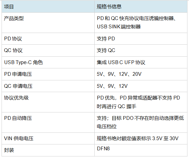

二、PW6607核心功能
快充
三、PD优先、QC兜底的自动握手逻辑
PW6607上电后优先进行PD协议通信。芯片会在适配器公布的PDO电压档位中寻找与VSEL设置相匹配的目标档位,并完成电压请求。
如果PD握手异常,或者前端适配器不支持PD协议,PW6607才切换至QC2.0握手。因此,同一套硬件可以兼容PD适配器和QC适配器,减少针对不同电源接口重复开发的工作量。
需要注意的是,QC2.0仅支持规格书列出的5V、9V和12V档位,20V档位仅适用于PD协议。
四、PD自动降压功能如何工作
当目标电压档位在适配器的PDO列表中不存在时,PW6607不会直接停止工作,而是自动降低申请电压档位。例如,系统配置为申请20V,但适配器没有20V PDO时,芯片会寻找较低的可用电压档位。
规格书说明,诱骗电流为当前PDO档位能够提供的最大电流。这里的“最大电流”来自适配器公布的PDO能力,实际系统可用功率仍取决于适配器、线缆、连接器、后级负载和整机热设计,不能仅凭诱骗芯片判断输出功率。

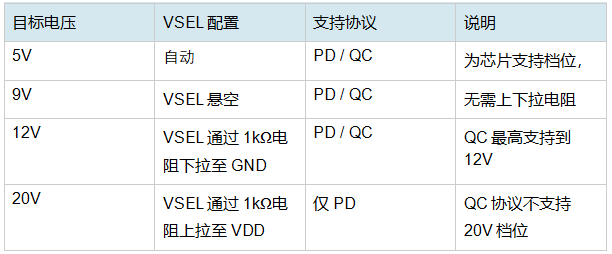

五、VSEL电压配置
PW6607通过VSEL引脚的外部连接状态选择申请电压。规格书明确给出的配置如下:
快充
电压配置必须在原理图和BOM中保持一致。量产测试时,应分别连接支持目标PDO的PD适配器以及QC适配器,核对握手后的VBUS电压是否符合预期。

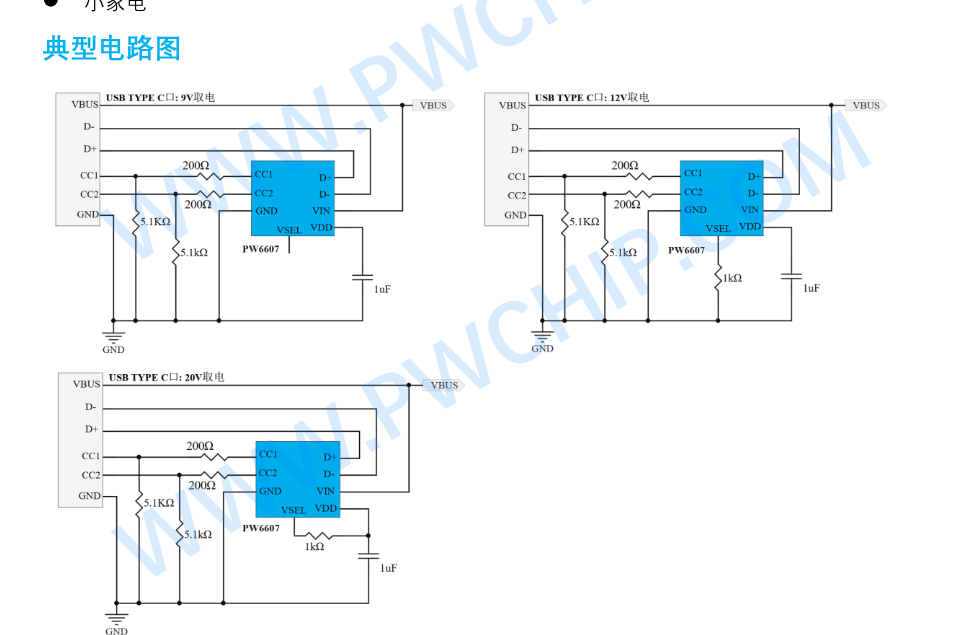

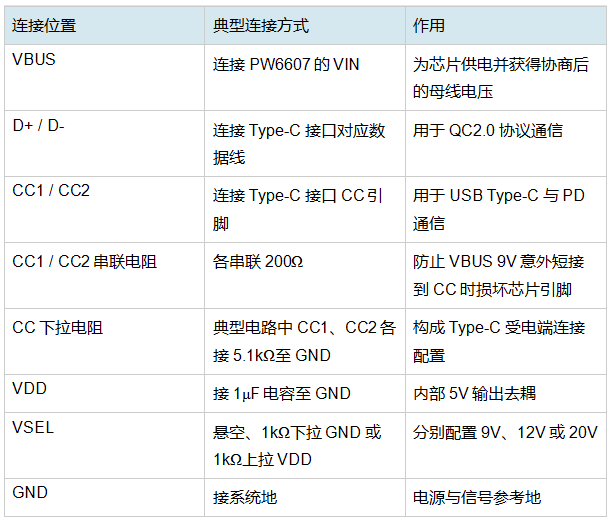

六、典型应用电路
快充快充

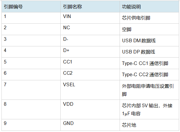

七、引脚定义
快充

九、设计与量产注意事项
1. 200Ω电阻不可省略
规格书明确建议CC1和CC2各串联200Ω电阻,以降低VBUS 9V意外短接CC引脚时造成内部损坏的风险。PCB布局时,这两颗电阻应靠近芯片或接口放置,并保持CC走线简洁。
2. VDD必须配置1μF电容
VDD为芯片内部5V输出,典型电路要求外接1μF电容至GND。电容应靠近VDD与GND引脚放置,缩短高频回路。
