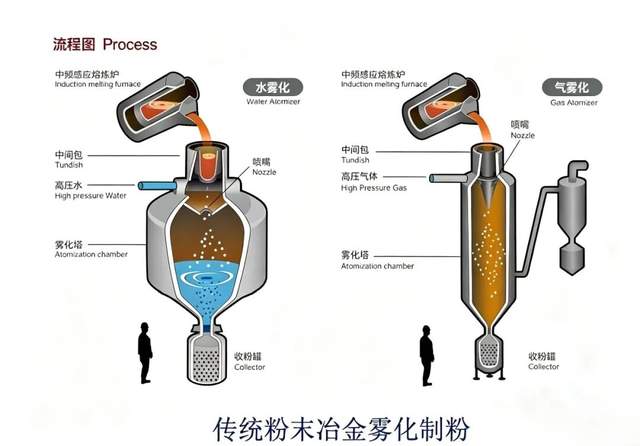

以往磁性材料行业主要存在两种成熟路线:气雾化和水雾化。
气雾化像是米其林大厨的精雕细琢。用高压惰性气体破碎钢液,做出的磁性材料产品球形度高、氧含量低(可控制在0.05%以下),性能极佳。但气体膨胀做功效率太低,生产成本居高不下,产能难以匹配AI赛道的爆发节奏。
磁性材料
图 / 《磁性元件与电源》
水雾化则像是流水线的快速出活。用高压水破碎,效率高、成本低,适合大规模量产。但水的冷却速度极快(可达10⁵K/s级别),导致磁性材料产品形貌不规则,球形度仅45%-70%,氧含量高达0.15%-0.6%。在高频场景下发热严重,难以满足高端AI电感的需求。
“气雾化性能好,水雾化产量高。”这是行业内的普遍共识,但两条成熟路线各自走到了性能与效率的边界。AI赛道带来的增量需求恰好卡在这个矛盾点上——市场想要一件“既便宜又好用”的完美武器。

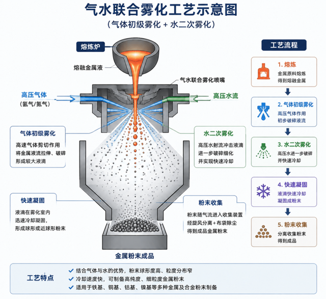

这绝非简单的“气雾化+水雾化”。
在万磁电子张宗阳看来,这是对磁性材料产品形成过程的重构——钢液经中频炉熔炼后进入雾化桶,高压气首先对1600-1700℃的钢液进行“雕刻”,使液滴接近完美的球形;随后,在液滴“似凝未凝”的毫秒间,高压水二次介入,使其快速分离和冷却。
磁性材料
图 / 《磁性元件与电源》
“这样一来,小颗粒不会粘到大颗粒上,卫星粉基本消除,细粉收得率大大提高。”万磁电子张宗阳解释道。
这一设计既保留了气雾化粉末球形度高的性能优势,又借助水的高效冷却实现了磁性材料产能的跃升。
但将这条工艺路线从实验室搬到量产线,难度超乎想象。高压气、高压水与1600℃钢液,必须在毫秒级时间内精准交汇。喷嘴角度、流场交汇点、压力流量配比……任何一个参数的偏差,都会导致整炉报废。
安徽万磁电子为此进行了大量的流体动力学模拟计算和实验验证,并根据磁性材料均匀度、振实密度等指标反向修正模型。这一自主研发的积累持续多年,累计研发投入高达数千万元。

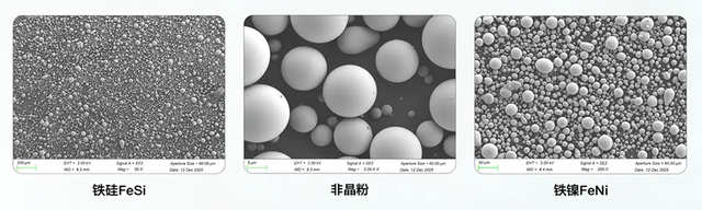

目前,万磁电子的气水联合工艺已全面覆盖球形铁硅铬、铁硅、铁镍及非晶粉等磁性材料产品。
据万磁电子张宗阳介绍:在同成分、同目数条件下,万磁电子给某头部磁企供应的一款200目铁硅4.5粉,叠加特性(直流偏置)可以达到85%,普遍比传统工艺高出5个百分点,同时铁硅铝性能从64%提升至70%,非晶粉甚至能做到93%~95%,损耗更低。
性能改善的同时,产能规模同样扎实。张宗阳透露,目前万磁电子铁硅粉月产量已突破1000吨,铁镍和非晶粉月产达几十吨。
