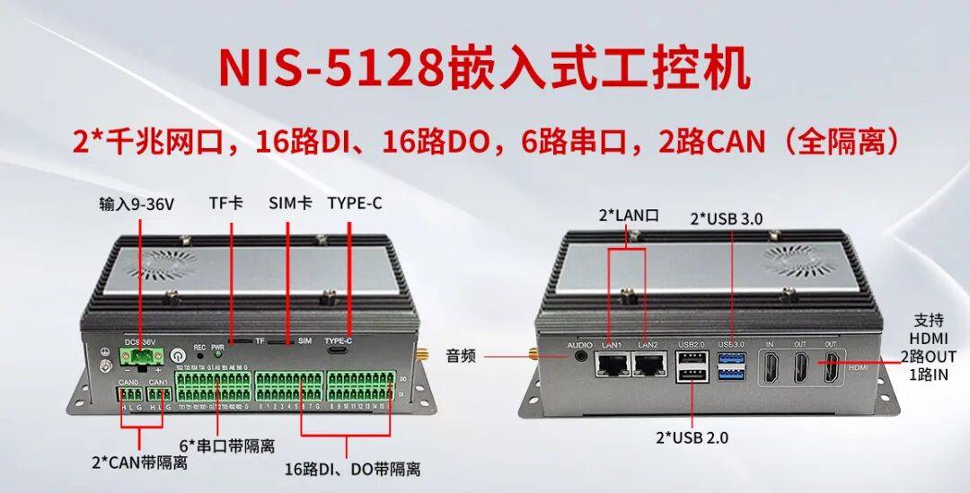

NIS-5128搭载瑞芯微RK3588/RK3588J处理器,采用8nm制程,集成四核Cortex-A76与四核Cortex-A55,GPU为ARM Mali-G610 MC4,6TOPS NPU。内存标配8GB/16GB/32GB,板载64GB/128GB/256GB eMMC,另可选配M.2固态硬盘扩展,另设TF卡槽。

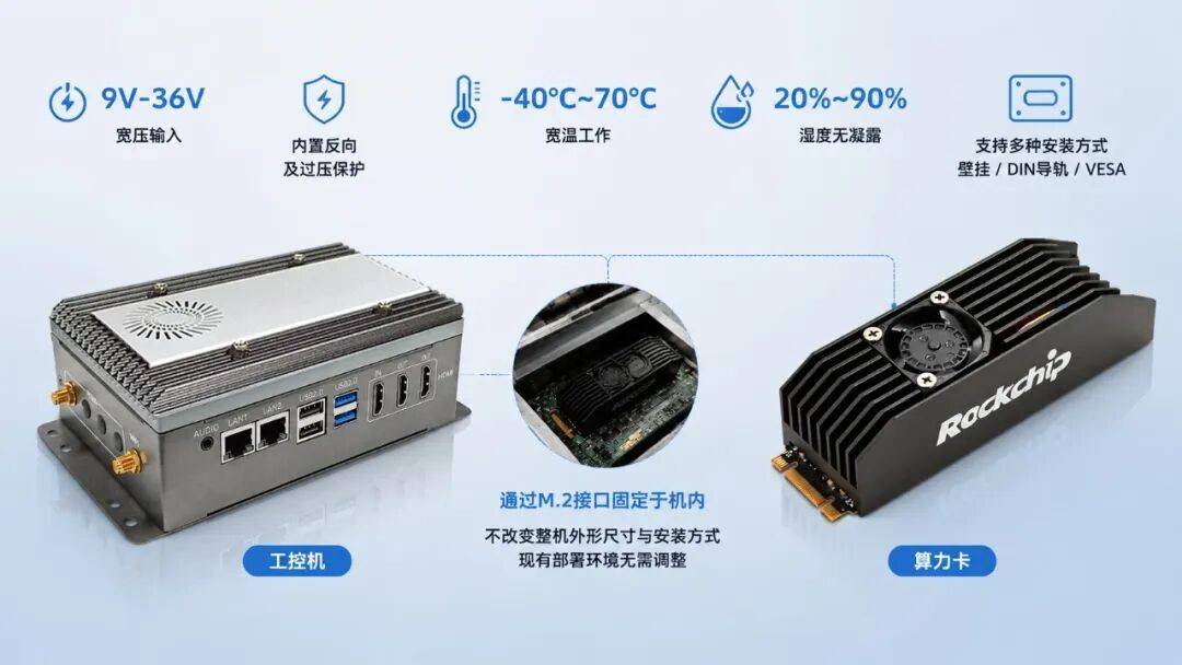

RK1820/28算力卡是工控机算力扩展方案的核心组件。单卡算力20TOPS INT8,采用M.2 Key B-M接口接入,主供电3.3V,无需额外供电线路或散热改造。三卡叠加后总算力达到66TOPS,可承载7B参数级别的模型推理任务,支持LLM与VLM类应用在边缘侧部署。

算力扩展不应以牺牲工业可靠性为代价。NIS-5128在接口设计上保持了完整的工业防护水平:6路串口均配置3000Vrms隔离,2路CAN接口同样隔离保护,16路DI与16路DO覆盖数字量采集与控制。

供电支持9V至36V宽压输入,内置反向及过压保护。工作温度覆盖 -40℃至70℃,湿度20%至90%无凝露,支持壁挂、DIN导轨及VESA安装。算力卡通过M.2接口固定于机内,不改变整机外形尺寸与安装方式,现有部署环境无需调整。
