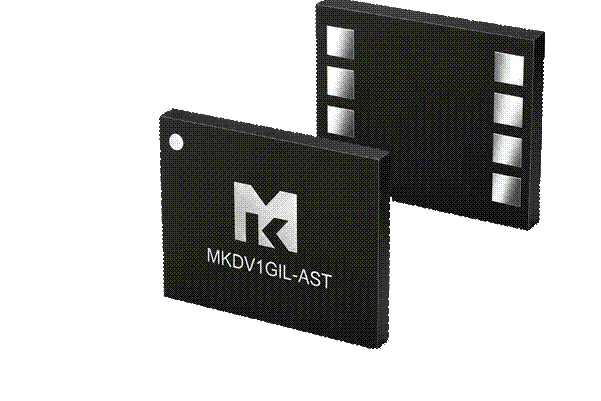

两类架构没有绝对优劣,只有场景适配:raw NAND胜在成本和灵活性,适合有能力自研FTL的团队;受管方案胜在开发简单、行为确定、可靠性有厂商测试背书,适合MCU资源有限、项目周期紧、又要求宽温与掉电可靠的工控、车载、医疗产品。以米客方德MKDV系列为例,SLC颗粒P/E寿命10万次、工作温度-40℃到85℃、LGA-8封装仅6×8mm,1Gb到8Gb各容量软硬件Pin-to-Pin兼容,后期扩容不改板、不重画PCB,就是典型的受管NAND形态。选型时把"GC谁来做"这笔账算进去,决策就清晰了——你买的不只是存储容量,还有一整套已经验证过的闪存管理能力。
