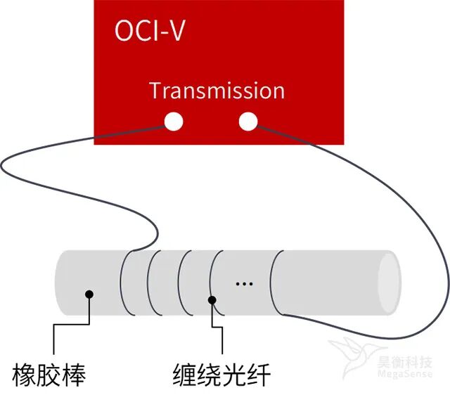

实验装置如图1所示,将被测光纤缠绕在不同直径的橡胶棒上,每种直径的橡胶棒上缠绕不同圈数的光纤,使用OCI-V的透射模式测试光纤在不同波长下的弯曲损耗,该仪器能有效测量的波长范围为1528nm~1612nm。
光纤

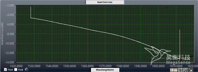

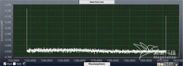

图1. 不同波长下损耗实验装置图将待测光纤两个接头分别接入OCI-V的透射端口,测试光纤在没有弯曲状态下的初始损耗,测试结果如图2所示,可以看出待测光纤在没有弯曲时的平均损耗约为0.65dB,且在不同波长下的损耗基本一致。

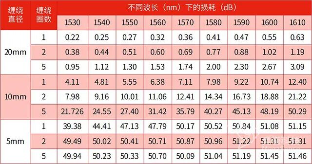

表1为测试待测光纤缠绕在直径20mm、10mm和5mm的橡胶棒上,每种橡胶棒分别缠绕1圈、2圈和5圈,不同波长下的弯曲损耗情况,表中的损耗值为光纤弯曲带来的附加损耗值,是减去初始损耗后的结果。
表1. 不同直径圈数波长下的损耗情况
光纤
从表中可以看出缠绕直径越小,缠绕圈数越多,待测光纤的弯曲损耗越大,在相同缠绕直径和缠绕圈数时,弯曲损耗会随着波长的加长而增大。

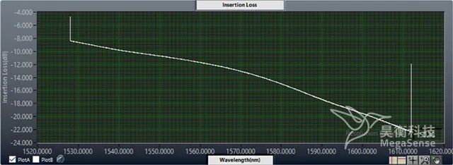

(c)缠绕5圈图3. 弯曲直径10mm时在不同波长下的损耗

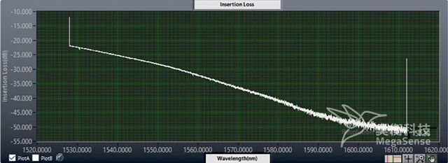

图3是直径10mm,缠绕1圈和2圈时不同波长下弯曲损耗的测试结果,从图中可以看出不管是缠绕1圈还是缠绕2圈,弯曲损耗都会随着波长的加长而增大,缠绕2圈带来的弯曲损耗约是缠绕1圈的两倍,两者在不同波长下弯曲损耗曲线趋势表现为一致。
由于OCI-V精准测试插损的动态范围为0dB~45dB,当缠绕5圈后,在长波长下的弯曲损耗超出仪器测试动态范围,出现震荡现象,导致1570nm波长以后的损耗曲线趋势和缠绕1圈2圈不一致。
