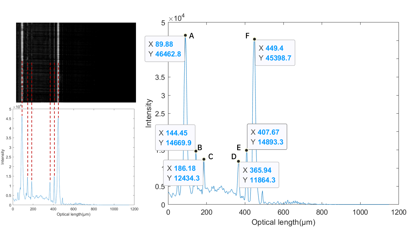

图4所示,提取 OCT 图像中的单条 A-scan 信号进行峰值特征提取,即可准确获取各分界面的反射位置。代入各材料在近红外波段下的折射率(二氧化硅包层n0=1.44,一次涂覆涂层为n1=1.49,二次涂覆涂层n2=1.54)我们可以计算出:
光纤包层直径DC=(365.94-186.17)/n0=124.84μm
一次涂覆后两侧涂层的厚度CB=(186.17-144.45)/n1=28μm、ED=(407.67-365.94)/n1=28μm
二次涂覆后两侧涂层的厚度BA=(144.45-89.88)/n2=35.43μm、FE=(449.4-407.67)/n2=27.09μm。
OCT图4  OCT图像中A-scan分析光纤横截面上各界面的光学长度位置:A=89.88μm,B=144.45μm,C=186.18μm,D=365.94μm,E=407.67μm,F=449. 4μm

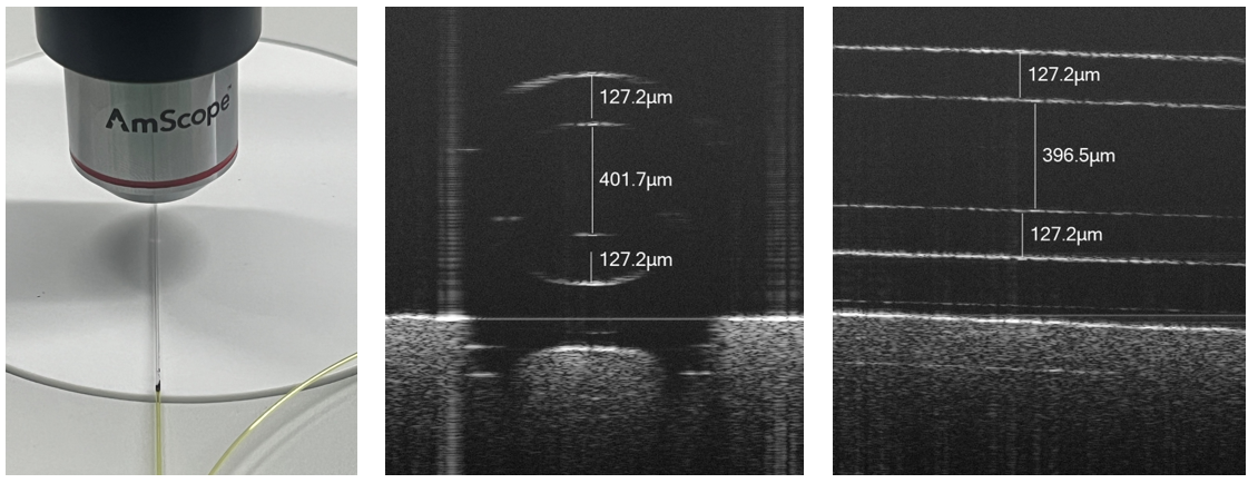

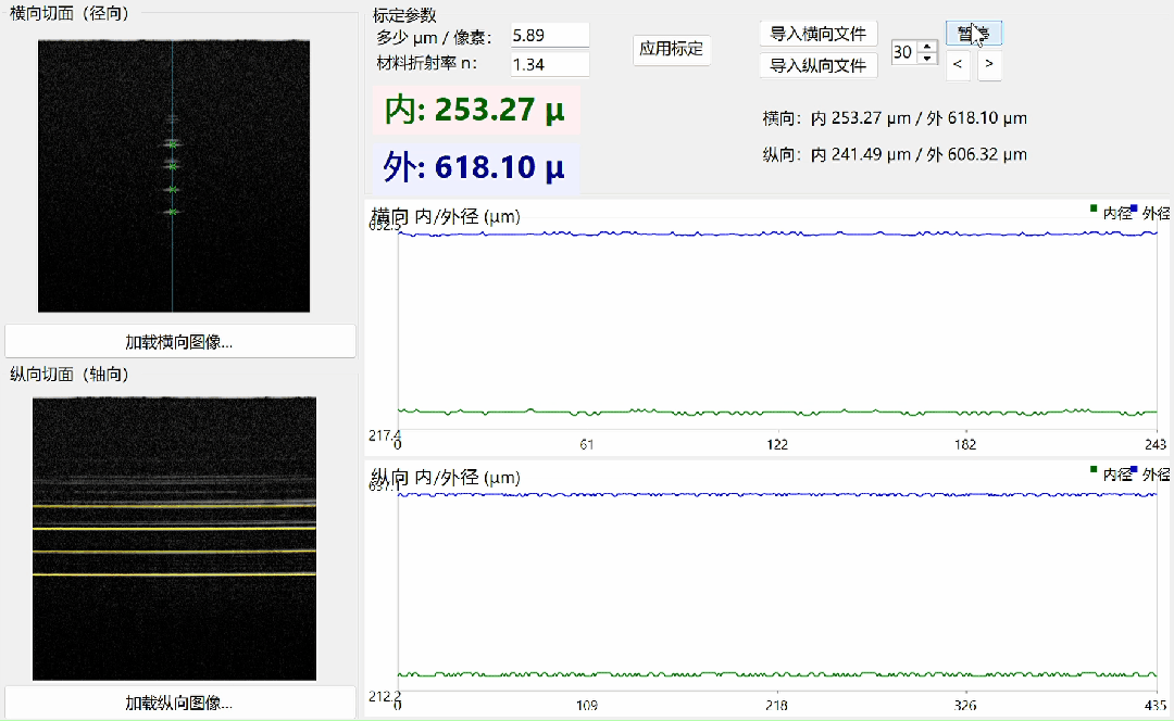

图5展示了对空心光纤的实测结果,成像可清晰区分光纤内外径边界,并实现高精度尺寸测量。
OCT图5 空心光纤实物图及OCT的横向和纵向截面图

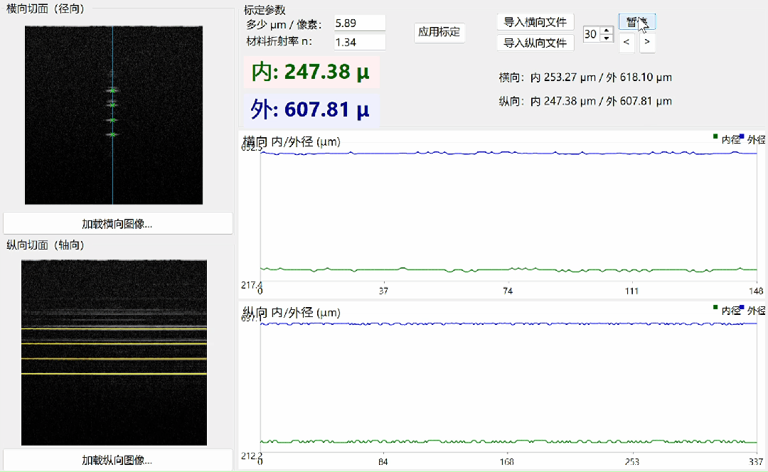

图6展示了光纤在移动过程中OCT的实时测量效果,验证了OCT具备在线实时检测光纤内部结构的功能。
OCT图6 光纤横向和纵向的内外径动态检测效果图 OCT图6 光纤横向和纵向的内外径动态检测效果图
