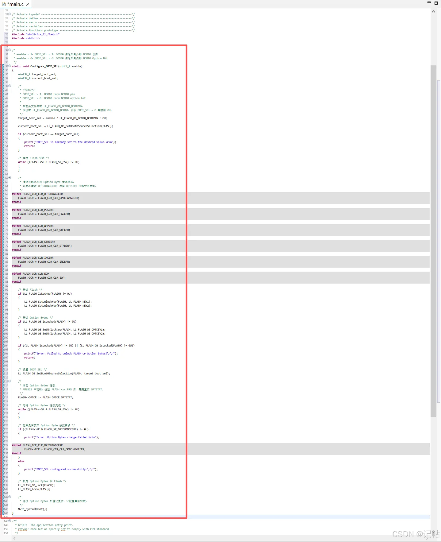

配置 BOOT_SEL
通过程序修改 STM32C5 的 BOOT_SEL Option Byte,决定 BOOT0 信号到底来自外部 BOOT0 引脚,还是来自内部 BOOT0 Option Bit。
这个函数的整体流程 如下:
  1. 读取当前 BOOT_SEL 配置
  2. 判断是否需要修改
  3. 等待Flash空闲
  4. 清除错误标志
  5. 解锁FlashOptionBytes
  6. 设置新的 BOOT_SEL
  7. 启动OptionBytes编程
  8. 等待完成并检查错误
  9. 重新锁定FlashOptionBytes
  10. 系统复位让配置生效

S
然后在 main() 里调用一次,比如你想设置成 使用外部 BOOT0 引脚:
  1. Configure_BOOT_SEL(1);
如果你想设置成 使用内部 BOOT0 Option Bit:
  1. Configure_BOOT_SEL(0);
