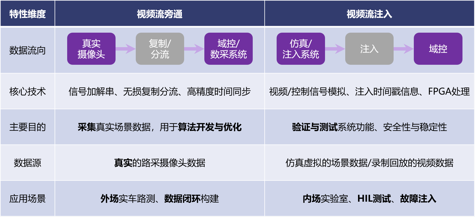

视频流旁通 是在视频数据正常传输路径下,非侵入式地复制并分流数据流的技术。它的目的是对原始视频流进行无损复制和分发,实现真实路测数据采集的同时,不中断、不干扰车辆的实时感知和控制。
视频流注入 是与旁通或采集相反的链路。将采集或仿真的数据,模拟真实摄像头的信号,注入到智驾的域控制器当中。注入的目的是伪造真实摄像头信号,实现在实验室环境中,对智驾系统进行可重复、可控制、全覆盖的测试验证。所以,视频流注入可以为 HiL(硬件在环测试)提供全面的数据支撑。

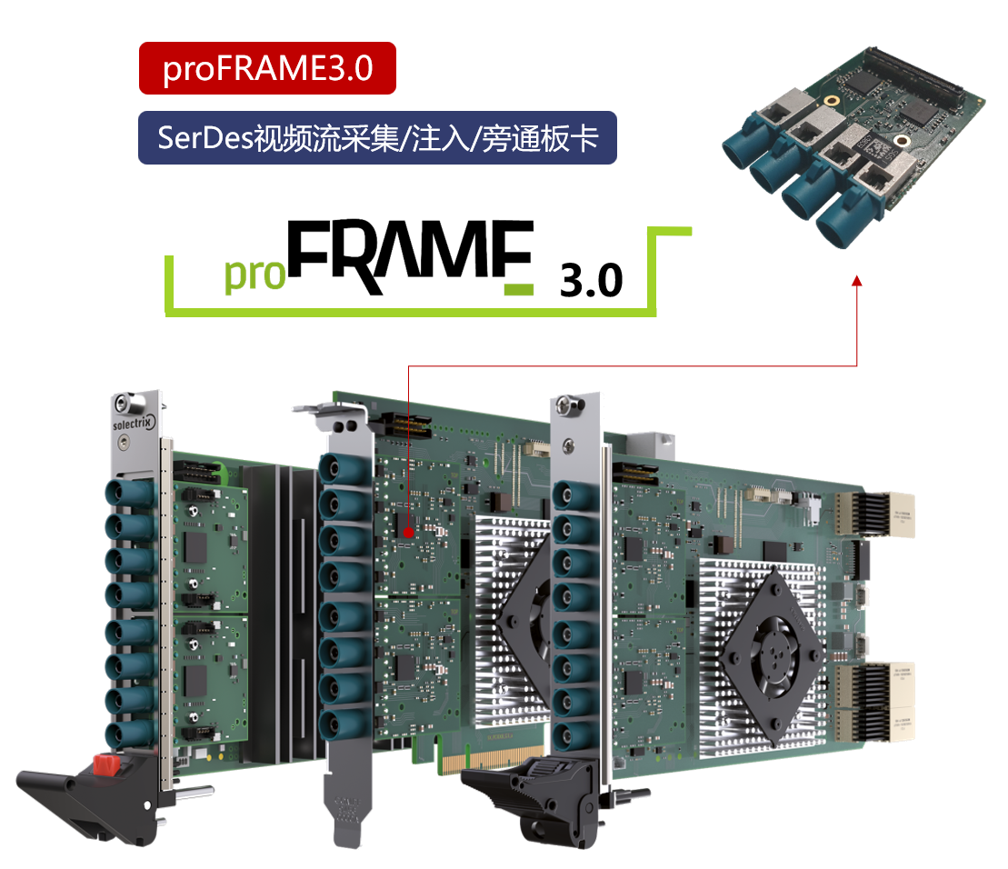

友思特 proFRAME 板卡|域控视频流旁通注入测试方案
针对上述挑战,我们同广达电脑(QUANTA),基于友思特 proFRAME 板卡搭建了域控视频流的闭环测试系统方案。
proFRAME 板卡通过模块化的设计,支持 GMSL、FPD-Link、GVIF、ASA-ML、A-PHY、HDMI、CSI-2 等常见的车载视频流传输协议,在汽车、智驾领域可用于验证 ADAS 系统和相关的功能测试。

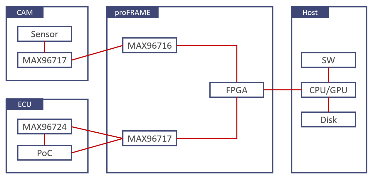

域控视频流闭环测试系统架构
测试

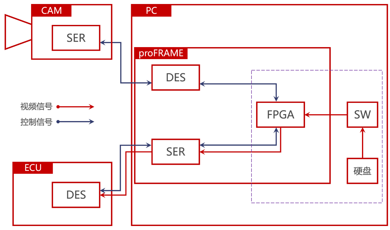

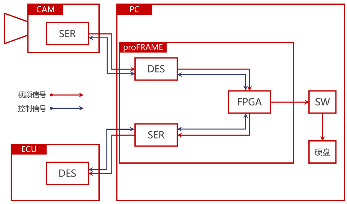

  • CAM :车载摄像头,包括图像传感器和加串芯片,提供真实图像来源以及真实传感器交互反馈。
  • ECU :测试对象,车载域控制器,包含解串芯片和 PoC、ISP 和软件等内容。
  • Host :主机系统,通过 PCIe 插槽连接 proFRAME 板卡,包含测试工具以及完成数据记录存储功能,可以通过 CPU 以 DMA 的方式或通过 GPU 以 RDMA 的方式与板卡 FPGA 双向传输图像数据和控制信号。
  • proFRAME :分为基板和相机适配板,相机适配板包含加串芯片和解串芯片,在不影响正常通信链路下,起旁通和透传域控和车载摄像头的数据通信作用。

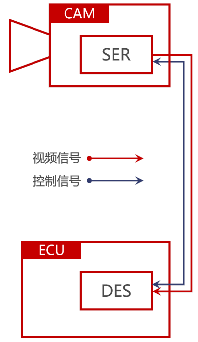

域控与摄像头默认行为梳理
如下连接简图,域控解串器型号为 MAX96724 ,摄像头加串器型号为 MAX96717 。域控和摄像头连接情况下,域控上电时自动执行 serdes 链路的初始化,域控发送指令启动摄像头推流,域控获取实时视频流。

域控与摄像头通过 proFRAME 板卡旁通注入
链路配置调试
如下连接简图,往域控和摄像头的通信链路中,插入 proFRAME 板卡实现旁通注入测试。核心调试步骤如下:
  1. 明确整个链路的两个加串器和两个解串器分别由哪个主体进行初始化。这里由域控 ECU 来初始化摄像头的加串器以及域控本身的解串器,由 proFRAME 板卡来初始化板卡本身的加串器和解串器。为避免 proFRAME 板卡的 MAX96717 加串器和摄像头的 MAX96717 加串器的 i2c 地址冲突,对 proFRAME 板卡初始化时给板卡本身的 MAX96717 重新 alias 一个地址。
  2. 摄像头 PoC 供电实现 。对于 proFRAME 板卡支持 PoC Forward 的型号,可以由 ECU 进行 PoC 供电,proFRAME 板卡转发供电;对于 proFRAME 板卡不支持 PoC Forward 的型号,板卡可配置 PoC 供电,通过查询手册设置 PoC 供电电压(8–25V 可调,这里根据摄像头需要配置为 0x62 即 14V)。
  3. 域控制器不上电,刷新 proFRAME 板卡的固件为 TAP(旁通)模式 ,通过 ini 文件配置初始化板卡本身的加串器和解串器,并执行 sxpfrec 工具,通过旁通链路获取整个测试过程中图像和 i2c 通信数据。
  4. 域控制器上电,自动执行驱动脚本,通过 proFRAME 板卡透传 i2c 指令,初始化域控的解串器以及摄像头的加串器和图像传感器。
  5. 基于 sxpfrec 工具获取的 i2c 指令分析域控对摄像头的初始化行为,参考修改 proFRAME 板卡的加串器和解串器配置。例如通过分析获取摄像头的图像传感器配置为 trigger 模式,因此需要同步进行 proFRAME 板卡的 FPGA 和 serdes 的 MFP 触发配置。且 FPGA 和 serdes 的 Data Rate、Data Lane 需要配置为一致(如 1200Mbps,MIPI D-PHY 4Lane),才能保证数据的稳定收发。
  6. 完整配置之后重新执行 ini 文件初始化,即可实现旁通链路。

在完成旁通链路的基础上,刷新 proFRAME 板卡的固件为 Replay(注入)模式 ,使用同样的 ini 配置文件完成加串器和解串器的配置。
使用 proFRAME 配套的上位机/命令行方式加载主机系统测试视频图像,添加 sxpf_image_header(如果是由 proFRAME 板卡采集保存的摄像头原始数据,则不需要这步操作,已经自带数据头),通过 SerDes 链路注入到车机屏。

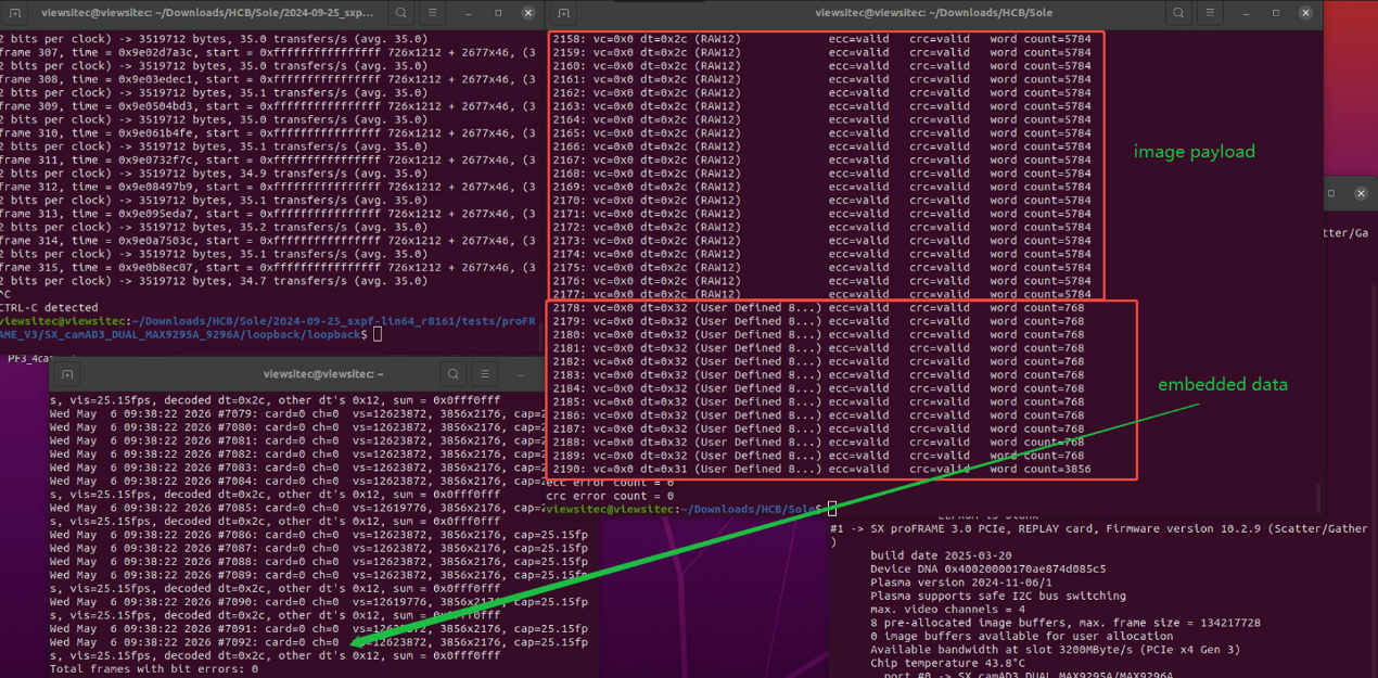

proFRAME 旁通分流摄像头数据
proFRAME 板卡可以将摄像头输出的数据,包括图像数据本身(image payload)和 sensor 输出的嵌入式数据(embedded data)一起获取并转发给域控,同时复制一份到本地。
测试
域控接收旁通视频流数据

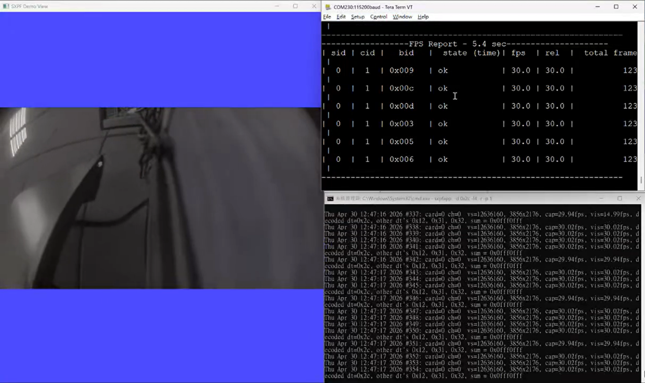

域控成功接收到来自 proFRAME 板卡旁通注入的视频流数据,同时 proFRAME 板卡本地可视化分流的视频流数据。
测试

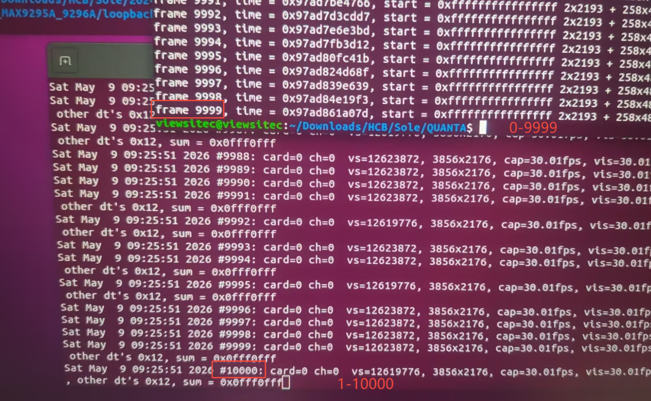

域控接收本地仿真视频源
本地仿真软件仿真生成 10000 帧(0–9999)的图像数据,实时注入到域控,域控成功接收到 10000 帧(1–10000)的图像数据。

关于 Viewsitec proFRAME 模块化图像采集和注入系统
Viewsitec 友思特 · proFRAME 3.0
测试

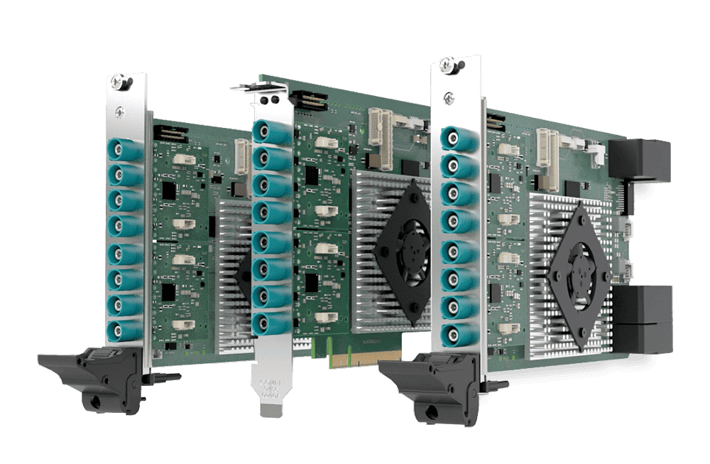

友思特 proFRAME 视频流采集和注入板卡采用模块化的设计,主要分为 基板和相机适配器 。一块基板可以安装两个相机适配器模块,基板提供 PCIe / CPCI-S / PXIe 三种类型的接口与主机连接。
  • 通过模块化的设计,对于车载或自动驾驶场景中的采集和注入应用,只需刷新固件即可实现采集/注入/旁通模式的切换;
  • 只需 更换相机适配器模块 ,即可适配各种 SerDes 协议的摄像头/ECU/显示屏;
  • 现已支持 GMSL1/2/3、FPD-Link Ⅲ/Ⅳ、GVIF3、ASA-ML、A-PHY、HDMI、CSI-2 等视频流协议。
