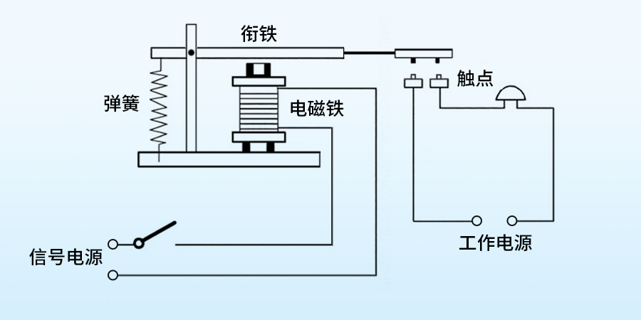

电路板上最常见的继电器是电磁继电器(EMR)。它由铁芯、线圈、衔铁和触点簧片等部件组成。
继电器
工作原理并不复杂:当线圈两端加上一定的电压,线圈中流过电流,产生电磁效应。衔铁在电磁力的吸引下克服弹簧的拉力吸向铁芯,带动动触点与静触点接触,电路导通。当线圈断电,电磁吸力消失,弹簧将衔铁拉回原位,触点断开。
继电器上有两类触点需要区分:常开触点——线圈未通电时处于断开状态;常闭触点——线圈未通电时处于接通状态。

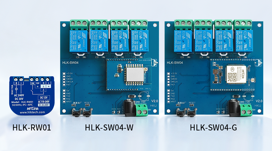

海凌科电子推出了RW01、SW04-W、SW04-G三款网络继电器,分别对应WiFi版一路、WiFi版四路和4G版四路,满足不同场景下的远程控制需求。三款产品均支持APP远程操控和定时开关,可广泛应用于智能家居、工业控制、农业灌溉等场景,帮助传统设备快速接入物联网。选对继电器,电路的长期稳定运行才有保障。
