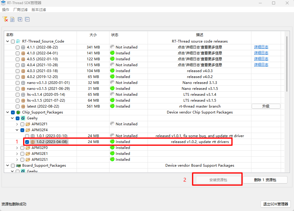

下面是以 APM32F407 进行介绍,所以需要先安装 APM32F4 最新的 RTT-Studio 软件支持包。
2.1 下载APM32F4软件支持包
打开 SDK 管理器,然后找到 APM32F4 的软件支持包,然后点击安装即可。

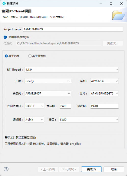

2.2 基于芯片新建一个 APM32F407 的工程
RT-Thread
控制台串口默认是UART1,如果想要更改控制台串口号,下面会详细介绍,这里先默认UART1。然后点击完成即可创建一个 APM32F407 的工程。

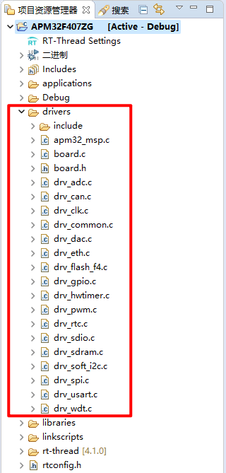

新建完工程之后,驱动目录结构如下:
RT-Thread
可以看到,已经支持了大部分的外设驱动了,如 can/flash/eth/pwm/sdio 等等外设驱动。其中有一个文件是比较重要的, apm32_msp.c 文件,打开这个文件就可以了解到这个文件的作用就是初始化外设时钟和 GPIO 口。比如用到 spi 外设,那么我们就必须要在这个文件里面添加你自己板子所使用到的 spi 外设 GPIO 口的初始化。
我们在后面有很多用到的外设驱动,关于外设引脚的初始化代码,都可以编写放进这个文件中。官方也已经给出了这些外设的部分引脚的初始化代码了,如果我们所使用的硬件引脚和给出的代码是一致的,那么就不需要更改给出的示例代码,如果所使用的引脚不一样,就需要自己编写引脚的初始化代码了。

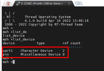

新建完工程之后,默认是已经打开了UART和PIN设备的,因为这两个外设是最常用的。只要编译下载,就可看到串口打印的输出信息。
RT-Thread

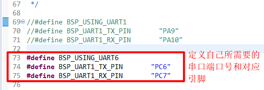

4.2 在board.h中修改UART端口号
当然,如果我们在新建工程时,就已经选择了UART6作为控制台的串口,那么我们只需要做完第一步,把所需要的UART引脚进行初始化即可,下面的步骤就都不需要做了。

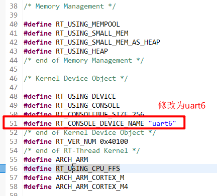

4.3 在 rtconfig.h 文件中修改控制台所需要的串口设备
RT-Thread

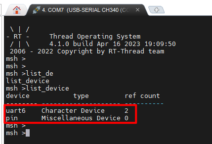

修改完之后,重新编译下载,然后可以看到串口打印信息如下:
RT-Thread
而且,也可以看到串口设备变为 uart6 了。

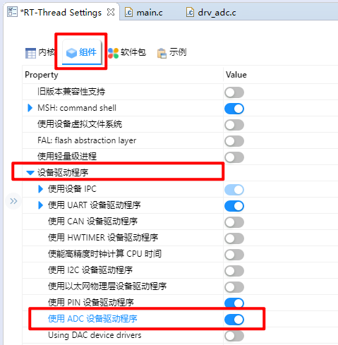

5. ADC设备
5.1 使能ADC外设驱动
打开 RT-Thread Setting 配置文件,然后找到 组件 -> 设备驱动程序 -> 使用ADC设备驱动程序,开启该驱动程序即可。
RT-Thread

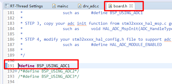

5.2 在board.h文件中定义ADC宏
board.h文件,都是定义和板级硬件所使用的宏定义,如下我们定义 BSP_USING_ADC1这个宏。
RT-Thread

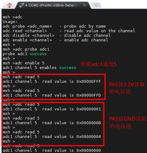

5.3 ADC设备测试方法
关于ADC设备的测试和使用示例,可以查阅RTT的文档。下面我简单介绍下,怎么测试我们的ADC外设驱动是否正常工作了。
在命令行终端,可以输入adc命令,然后有以下的使用方法:
adc probe   - probe adc by name
adc read     - read adc value on the channel
adc disable  - disable adc channel
adc enable   - enable adc channel
我们对照着输入上面的命令,即可获取ADC采样的电压值。

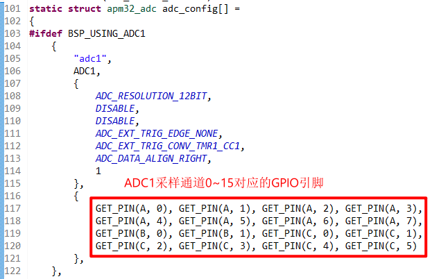

我们使用的是adc1外设,然后adc1外设通采样道对应的是哪个GPIO引脚,大家可以查看 APM32F407 的数据手册,当然也可称查看ADC外设的驱动代码,如下:
RT-Thread
然后,我们在串口终端输入下面的命令,读取PA5(通道5)口的电压值。
RT-Thread
可以看到,PA5引脚接3.3V和GND读取到的数值是不一样的,当然这个数据还需要根据12位的分辨率,然后进行电压值的转换。计算公式:vol = value * 3300 / (1<<12)

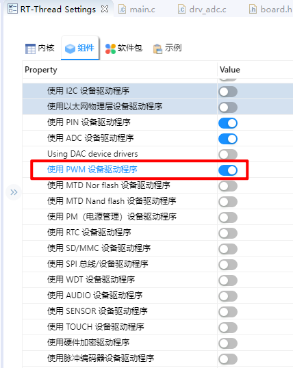

6. PWM设备
6.1 使能PWM外设驱动
在 RT-Thread Setting 配置文件中使能PWM外设驱动。
RT-Thread

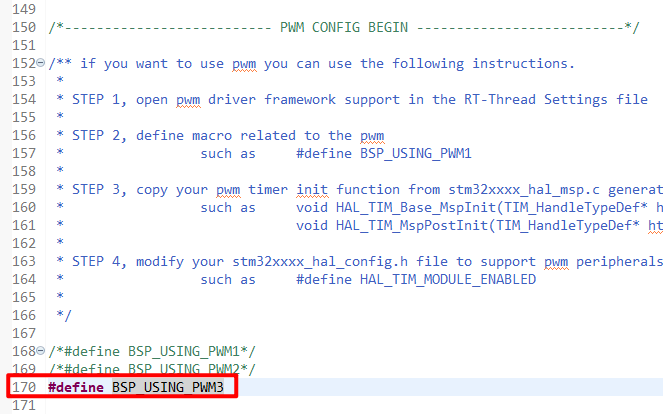

6.2 在board.h文件中定义PWM外设相关的宏
RT-Thread
这里,我打算使用定时器3的通道1进行PWM输出,所有定义PWM3这个宏。

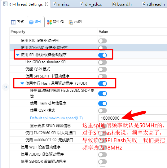

7.1 使能SPI外设驱动和串行Flash驱动程序
我的硬件板子,SPI外设是连接了 SPI Flash 芯片的,所以我们在开启使能SPI外设驱动时,把SPI Flash驱动程序也一起打开,如下:
RT-Thread

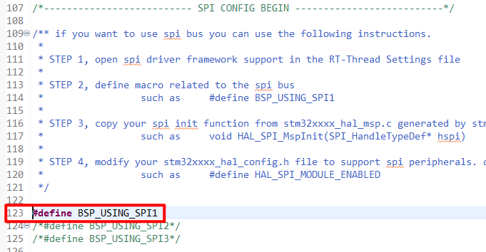

7.2 在board.h文件中定义SPI相关的宏
RT-Thread
我所使用到的是SPI1,所以开启SPI1的宏定义。

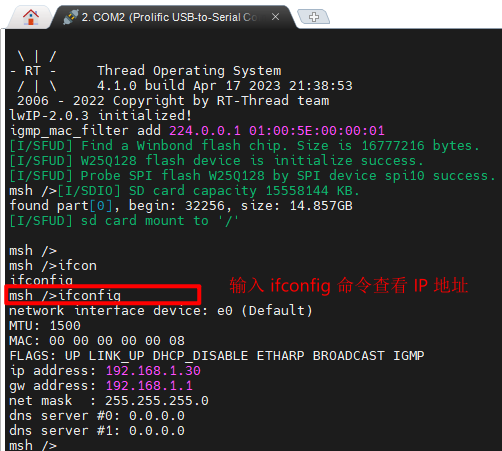

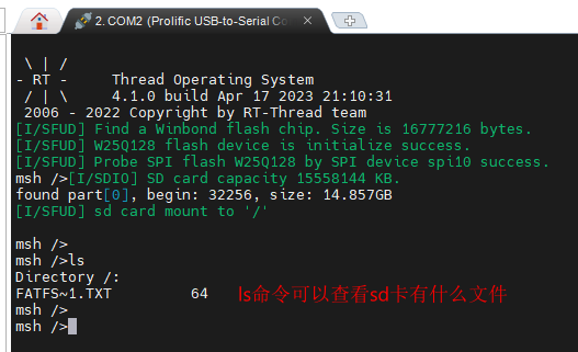

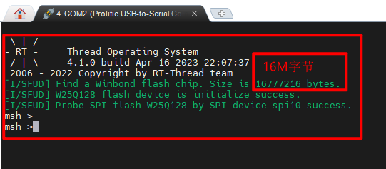

把上述代码复制到 main.c 文件中(我这里只是为了测试验证,为了方便并没有新建一个文件,而是直接复制到main.c文件),然后编译下载程序,查看串口终端输出信息如下:
RT-Thread
可以看到,已经发现了一个华邦的SPI Flash芯片,而且容量大小是 16M byte。

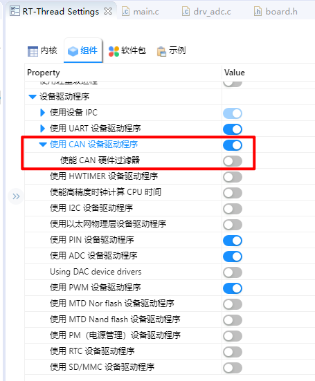

8.1 使能CAN外设驱动
打开 RT-Thread Settings ,使能CAN设备驱动程序。
RT-Thread

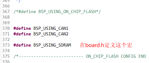

8.2 在board.h定义与CAN外设相关的宏
RTT-Studio 自动生成的 board.h 文件,还没有CAN相关的宏定义,那么我们就自己定义CAN外设驱动所需要的宏定义即可。定义如下的宏:
#define BSP_USING_CAN1
#define BSP_USING_CAN2
用到哪个CAN,就定义哪个就行。

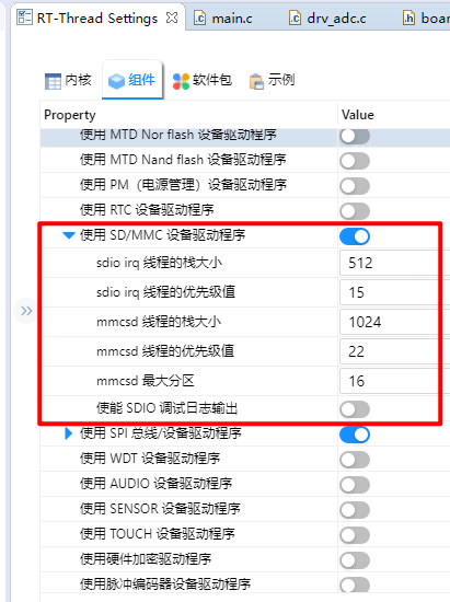

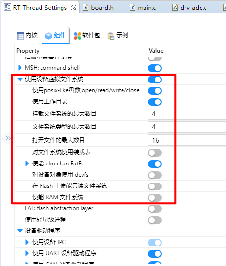

9. SDIO设备
9.1 使能SDIO外设驱动以及FatFs
1、使能SDIO设备驱动程序,有些要填写的参数,默认值就行。
RT-Thread
2、使能虚拟文件系统和FatFs。
RT-Thread

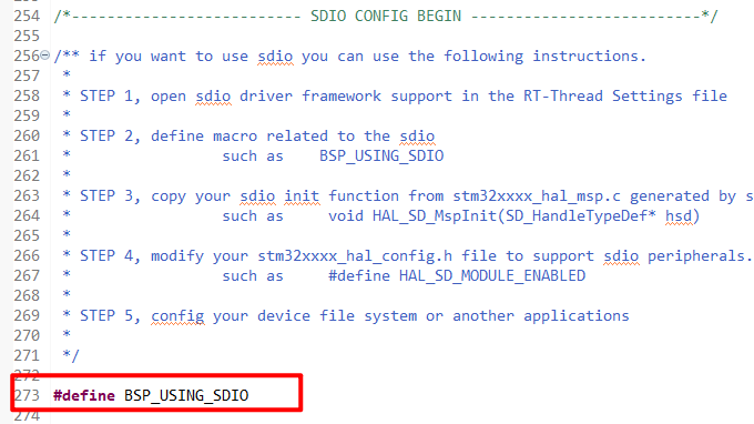

9.2 在board.h文件中定义SDIO外设相关的宏
RT-Thread
9.3 在apm32_msp.c文件中编写SDIO引脚初始化代码
对于SDIO外设,使能的引脚基本都是固定的,所以 apm32_msp.c 给出的代码就可以直接使用,不用修改引脚初始化相关的代码。

    /* Enable the SDIO Clock */
    RCM_EnableAPB2PeriphClock(RCM_APB2_PERIPH_SDIO);
    /* Enable the SDIO peripheral reset */
    RCM_EnableAPB2PeriphReset(RCM_APB2_PERIPH_SDIO);
    /* Configure the GPIO pin */
    GPIO_InitStructure.pin = GPIO_PIN_8 | GPIO_PIN_9 | GPIO_PIN_10 | GPIO_PIN_11 | GPIO_PIN_12;
    GPIO_InitStructure.mode = GPIO_MODE_AF;
    GPIO_InitStructure.speed = GPIO_SPEED_50MHz;
    GPIO_InitStructure.otype = GPIO_OTYPE_PP;
    GPIO_InitStructure.pupd = GPIO_PUPD_UP;
    GPIO_Config(GPIOC, &GPIO_InitStructure);
    GPIO_InitStructure.pin = GPIO_PIN_2;
    GPIO_Config(GPIOD, &GPIO_InitStructure);
    GPIO_ConfigPinAF(GPIOC,GPIO_PIN_SOURCE_8, GPIO_AF_SDIO);
    GPIO_ConfigPinAF(GPIOC,GPIO_PIN_SOURCE_9, GPIO_AF_SDIO);
    GPIO_ConfigPinAF(GPIOC,GPIO_PIN_SOURCE_10, GPIO_AF_SDIO);
    GPIO_ConfigPinAF(GPIOC,GPIO_PIN_SOURCE_11, GPIO_AF_SDIO);
    GPIO_ConfigPinAF(GPIOC,GPIO_PIN_SOURCE_12, GPIO_AF_SDIO);
    GPIO_ConfigPinAF(GPIOD,GPIO_PIN_SOURCE_2, GPIO_AF_SDIO);
    /* Disable the SDIO peripheral reset */
    RCM_DisableAPB2PeriphReset(RCM_APB2_PERIPH_SDIO);
#endif
9.4 SD卡挂载elm FatFs文件系统
经过上面的步骤之后,SDIO其实已经正常工作起来了的。然后,我们把下面的代码复制到 main.c 文件中。

最后编译下载程序,可以看到串口终端输出如下信息:
RT-Thread
说明SD卡已经挂载到了根目录 "/" 了。这时,我们可以使用 ls/cat/cd 等等基本的文件系统操作命令。

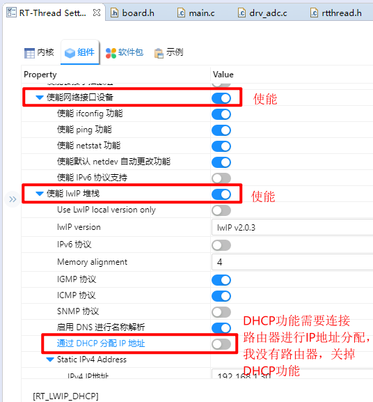

10. ETH设备
10.1 使能LwIP堆栈
在 RT-Thread Settings ,使能网络接口设备和LwIP堆栈。由于我的开发板没有插路由器,而是直接插到电脑的网口了,所以把DHCP功能给关掉,使用静态IP地址。默认静态IP是: 192.168.1.30 。可以自己更改。
RT-Thread

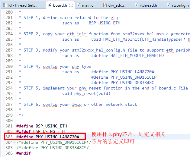

10.2 在board.h中定义以太网相关的宏
RT-Thread
我们在board.h中开启以太网设备的宏定义,以及使能相关的PHY芯片宏定义。

做完上面的步骤之后,我们就可以编译下载程序了。程序启动后可以在串口终端看到如下打印信息,输入 ifconfig 命令可以打印网络连接状态和 IP 地址。
RT-Thread

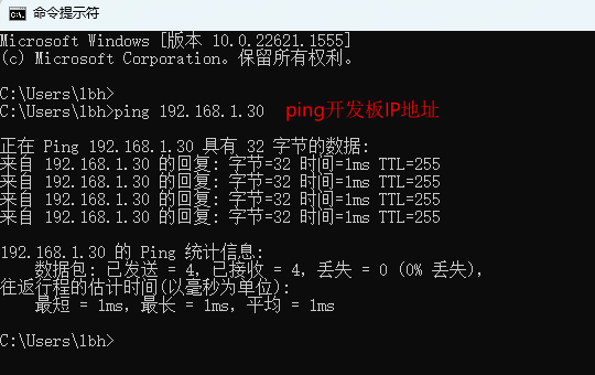

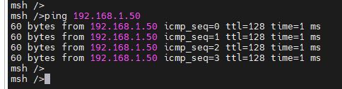

保证我们的电脑和开发板的IP地址在同一网段,然后我们在电脑的命令行终端输入ping命令,可以看到电脑可以ping通开发板。
RT-Thread
然后我们在串口终端输入ping命令,去ping电脑的IP地址,如下:
RT-Thread
也可以正常ping通电脑的IP,说明网络功能已经正常运行起来了。

11.1 打开SDRAM相关的代码
对于SDRAM的使用,并不用使能什么设备驱动(RTT也没有SDRAM设备框架),我们只需要在 board.h 文件中定义 BSP_USING_SDRAM 这个宏,把SDRAM相关的代码开启即可。

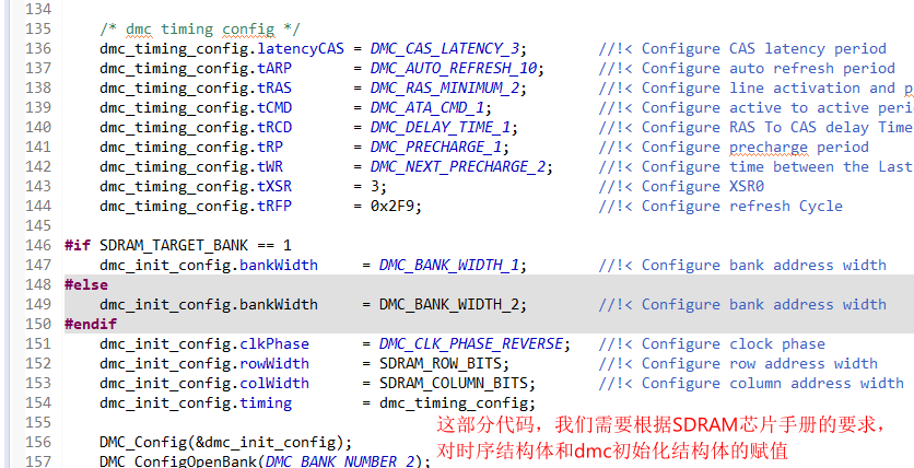

11.2 修改SDRAM时序参数以及行、列、大小等参数
在 drv_sdram.c 文件中,已经提供了 SDRAM 的时序及 SDRAM 行列宽度,SDRAM大小等参数的初始化了。但是提供的那些参数可能不一定适用于你使用的 SDRAM芯片,我们需要根据SDRAM的芯片手册参数进行更改代码。
APM32 的固件库函数中,DMC_TimingConfig_T 这个结构体就是时序结构体,需要根据SDRAM芯片的特性进行赋值,该结构体定义如下:

我们要在 drv_sdram.c 和 drv_sdram.h 文件中,根据自己所使用的 SDRAM 芯片的特性,对时序结构体和初始化结构体进行赋值,修改对应的代码,下面是 drv_sdram.c 文件中的 SDRAM_Init 函数部分代码截图,我们主要就是要修改下这部分代码。
RT-Thread

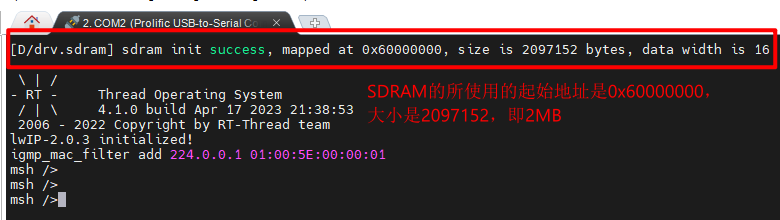

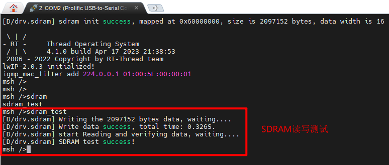

11.3 SDRAM测试
我们修改完 SDRAM 的时序结构体和初始化结构体的参数之后,编译下载到板子运行,可以看到下面的提示信息:
RT-Thread
然后我们可以在串口终端中输入SDRAM的读写测试命令, sdram_test,可以看到测试结果如下:
RT-Thread
可以看到SDRAM读写测试成功,说明SDRAM就可以正常使用起来了。
