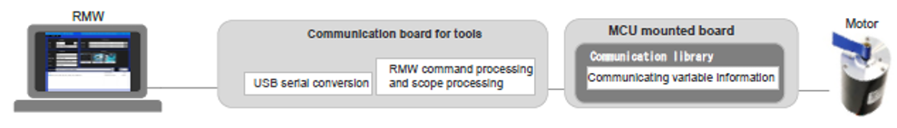

如果采用通信库.obj/.lib/.o,系统连接方式如下图:
瑞萨
图1 用户板硬件配置示例(通信库)

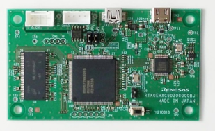

通信连接需要使用专用通信板MC-COM,其作用除了建立RMW和MCU之间的通信链路,还提供电气隔离保护,提高调试过程中的安全性和可靠性。

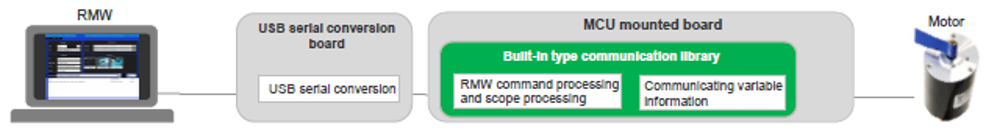

对于RA6T2、RA6T3、RA4T1、RA8T1、RA8T2支持内置通信库_Built_in.o(Built-in Communication Library)的器件,部分通信功能已经被集成到MCU内部,所以无需再使用专用通信板,只需通过普通USB转串口模块(建议带隔离功能)即可建立通信链路。连接方式如下图:
瑞萨
图3 用户板硬件配置示例(内置通信库)

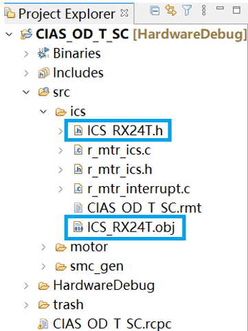

1. 添加ICS通信库

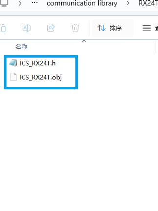

在官网下载的压缩包communication library文件夹里可以获取不同MCU对应的通信库。
以RX24T为例,首先要在程序中加入ICS相关文件ICS_RX24T.obj和ICS_RX24T.h。
瑞萨
瑞萨
图4 ICS通信库相关文件添加

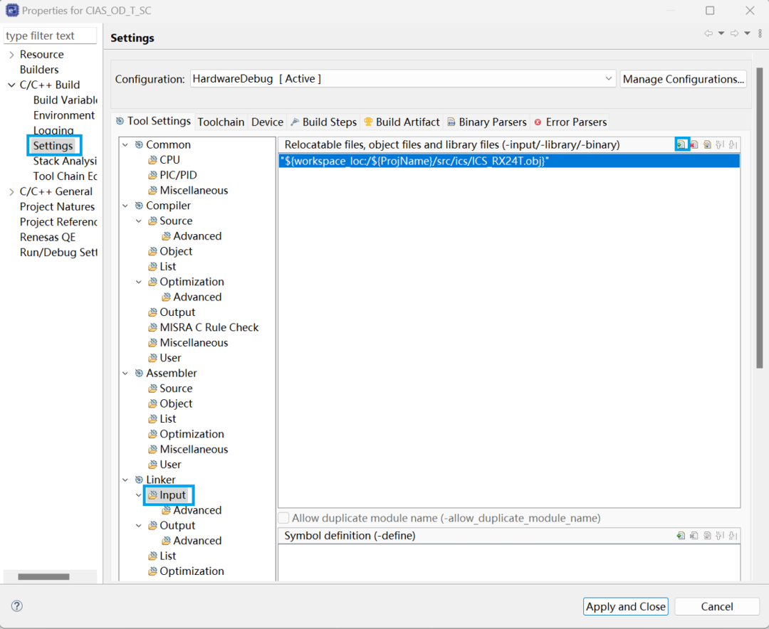

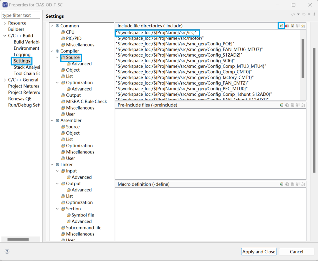

其次,在Properties -> C/C++ Build -> Settings -> Linker -> Input添加库文件路径,在Properties -> C/C++ Build -> Settings -> Compiler -> Source里添加头文件路径。

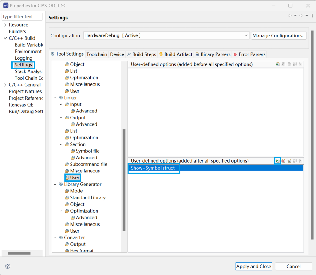

最后,在Properties -> C/C++ Build -> Settings -> Linker -> User设置生成MAP文件。

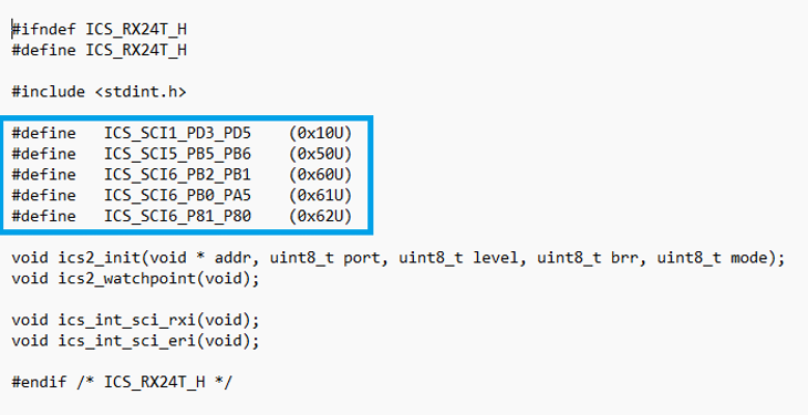

确认客户硬件板上用于通信的SCI端口后,在ICS_RX24T.h中选择对应的SCI端口。
瑞萨
图8 SCI端口选择

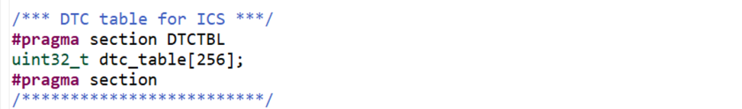

除RA系列MCU之外,RMW采用DTC标准地址模式运行。因此,需要在用户程序中定义DTC表。然后在主程序中调用ics初始化程序。

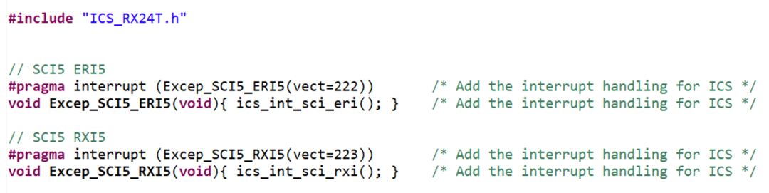

对于非RA系列MCU,ICS通信库需要接管部分SCI串口中断。因此,在集成ICS时,需要将通信库提供的中断处理函数注册到用户工程的中断向量表中。

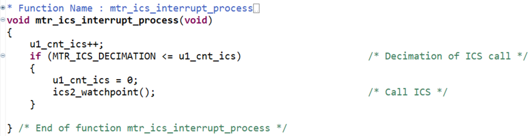

3. 周期处理通信数据
完成上述步骤后,还需要在应用程序中周期性调用ICS数据传输函数,且调用间隔不能小于通信库要求的最小采样周期。当使用内置通信库时,若通信速率为BR[Mbps],最小采样周期是70+(180/BR)μs;当使用MC-COM通信板时,最小采样周期变为10+(180/BR)μs,因为MC-COM把部分通信处理放在了专用工具板中完成,因此MCU侧处理负担小,需要时间少。
左右滑动查看完整内容
瑞萨
图11 ICS周期调用数据传输函数
最后需要在用户程序的定时器中断中调用mtr_ics_interrupt_process()来完成RMW和MCU的数据交换。

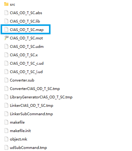

在完成所有配置并编译成功后,即可在HardwareDebug文件夹里获得生成的Map文件。

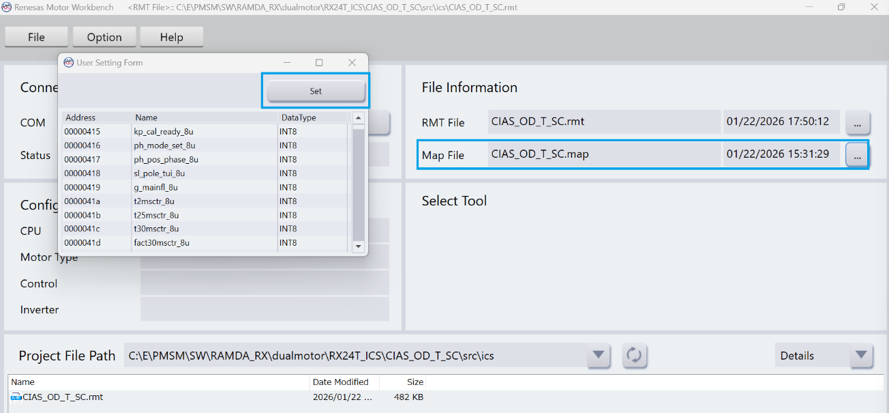

打开Renesas Motor Workbench,在File Information里点击加载Map文件,选择Map文件后,将显示User Setting Form(用户设置表单)窗口,会显示当前程序设置生成的变量列表,点击Set按钮,即可加载变量信息。如果用户程序发生修改并重新编译,则需要重新加载Map文件。
瑞萨
图13 Map文件加载

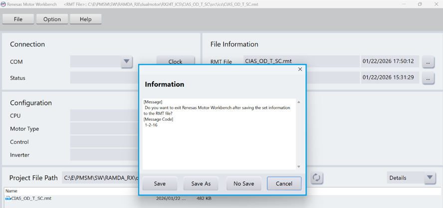

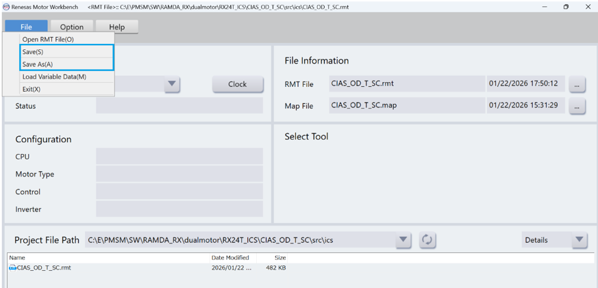

RMW建立通信连接后,由于客户程序第一次生成Map文件时,并没有RMT文件,可以通过“Save”或“Save As”将工程保存为新的RMT文件,保存当前工程的变量信息和RMW工具的配置设置,退出RMW时,系统会提示是否保存当前RMT文件,以防修改内容丢失。
瑞萨
图14 保存RMT文件
瑞萨
图15 退出RMW提示保存RMT文件
