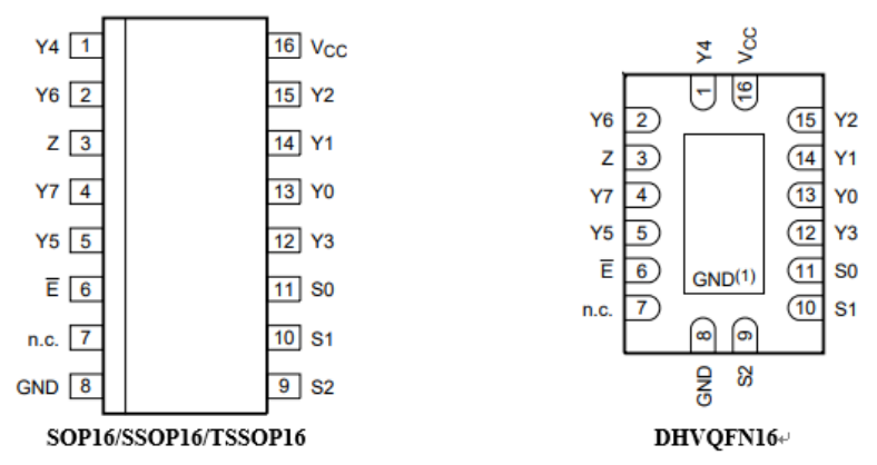

04引脚排列图
模拟开关

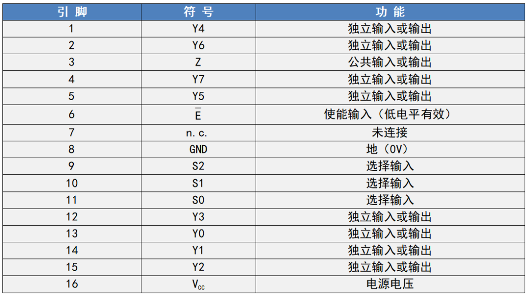

05引脚说明
模拟开关
