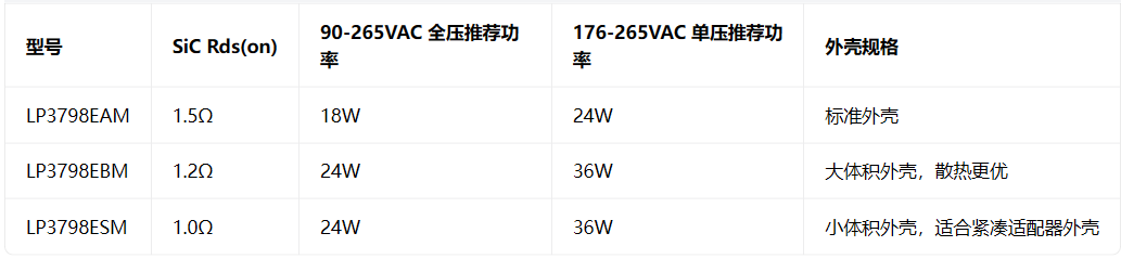

一、子型号选型区分
封装统一 ASOP‑6,管脚完全兼容,差异来自内置 SiC MOS 的 Rds (on) 以及适配功率

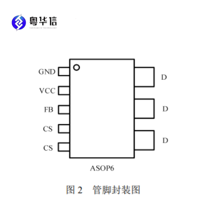

二、管脚定义与核心电气参数
ASOP‑6 管脚:GND、VCC、FB、CS、D、D

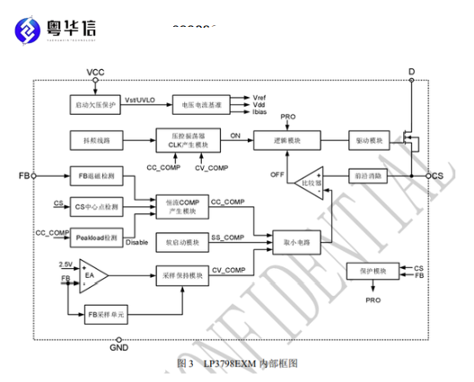

  • SiC 功率管耐压:>750V
  • VCC 启动典型 16.5V;VCC‑UVLO 典型 11.6V;VCC 过压钳位 37V
  • 启动电流典型 2uA;最大工作频率 100kHz,最小频率 125Hz
  • ±3% 频率抖动,改善 EMI 传导辐射
  • 内置 13.5ms 软启动;斜坡补偿,支持 CCM 连续导通模式
  • FB 多功能引脚:电压检测、退磁检测、输入欠压、输出过压、短路检测
  • CS 引脚做原边峰值电流采样;最大占空比 75%
  • 保护:输入欠压、FB/CS 开短路、输出短路、输出过压、电感过流、OTP 过温 150℃

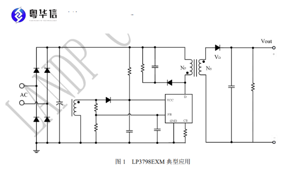

四、典型应用电路简述
AC 市电整流滤波接到变压器初级;芯片 D 引脚接 SiC 漏极;CS 串联电流采样电阻到功率地;FB 接收变压器辅助绕组反馈信号;VCC 由辅助绕组供电;内置软启动上电抑制冲击电流;重载进入定频 CCM,轻载降频进入变频模式,兼顾效率与音频噪声表现。
