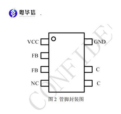

一、管脚定义与核心电气参数
封装 SOP7L;管脚:1‑VCC,2‑FB,3‑FB,4‑NC,5‑C,6‑C,7‑GND

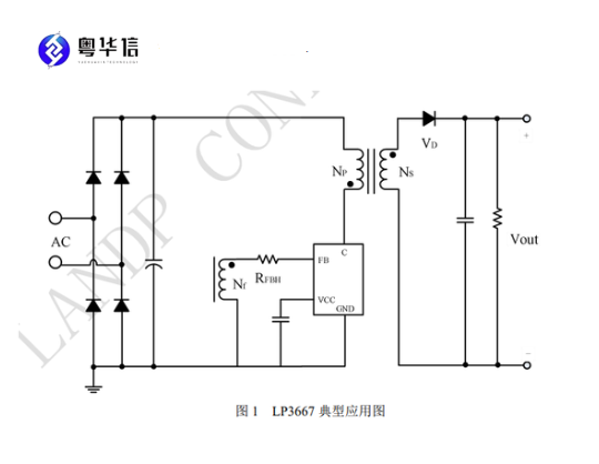

三、典型应用电路简述
AC 整流滤波接入变压器初级;C 引脚接内置功率三极管;FB 引脚接 RFBH 上偏电阻采样辅助绕组电压;VCC 由芯片内部自供电;次级二极管直接整流输出,内置线缆补偿改善线材压降。 输出电流公式:\(Iout=\frac{1}{4} × I_{PK} × \frac{N_{P}}{N_{S}}\)
