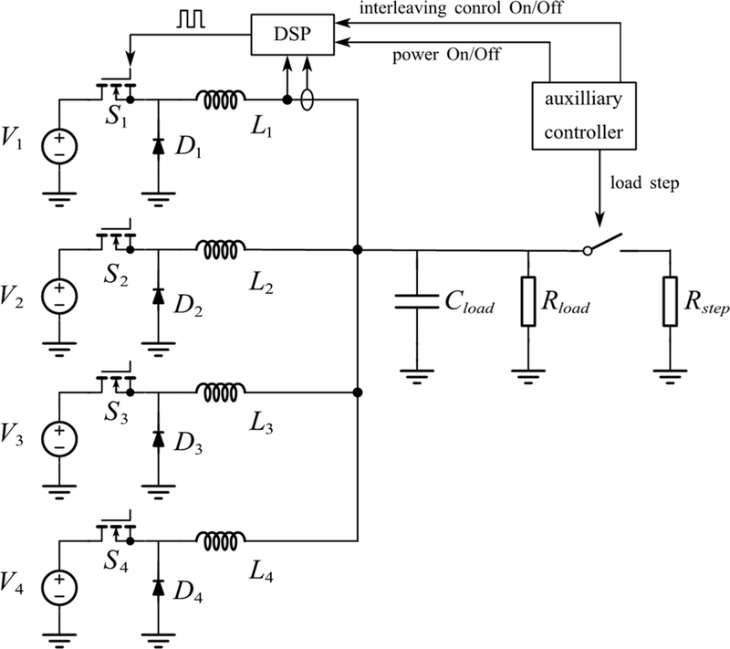

先看接法:并联的是输出,不是理想电流源
论文样机输入24V、输出8V,标称开关频率10kHz,Buck滤波电感220μH,共用23.5μF输出电容和5Ω负载。各路有独立DSP,采样本路电感电流及母线电压,另有辅助控制器安排控制启停和负载变化。这些是该实验的边界,不是推荐所有产品照搬的参数。
从输出节点看,电容电流等于各路电感电流之和减去负载电流。负载在一个开关周期内近似不变时,各相纹波如何相加,就直接影响电容需要吸收多少交流电流。平均值一致而纹波同时到达,与平均值一致但纹波错开,可能得到完全不同的母线波形。
所以测量不能只摆一张直流电流表。至少同时保存各相电流与母线电压,并标出时间基准;先确认电流探头方向、零点和量程,再讨论波形相位。
并联电源
图2:各路Buck共接输出电容和负载,每路控制器采样电感电流与母线电压。

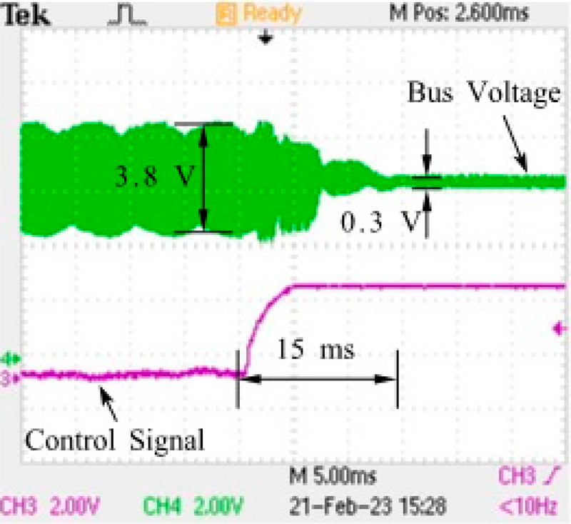

一个启停对照,先把控制效果分离出来
样机初始有三路工作,只进行电压调节和下垂控制,各路开关相位任意。随后启用相移控制。论文记录母线纹波由约3.8V降至0.3V,过渡约15ms。这里真正重要的是:功率级与负载没有一起更换,控制启用时刻又有记录,因此可以把前后变化与相位调整关联。
不要把这个降幅当成“交错后必降多少”的承诺。起始相位、占空比、元件误差、输出阻抗和控制方式不同,结果都会变。复现对照时也应固定示波器带宽、耦合方式、探测位置和采样设置。若前后截图一张开了带宽限制、一张没有,纹波变小就不再是干净的证据。
最好同时保存长时基与短时基:前者确认启动过程有没有异常,后者确认稳态到底形成了什么相位关系。只看一条变细的母线曲线,无法排除其他控制动作。
并联电源
图3:24V输入、8V输出样机启用相移控制后,母线纹波约15ms内明显下降。

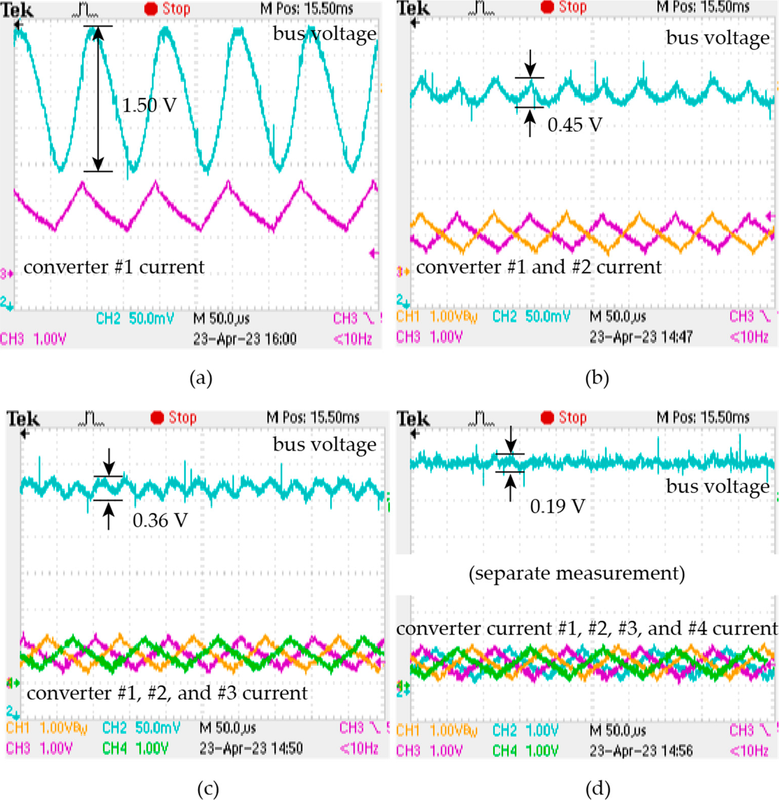

对于频率相同、纹波形状接近的N路变换器,均匀分配一个周期内的开关位置,是常见的交错目标;两路约错开半周期,三路约错开三分之一周期。它不是让电流幅度互相抵消,而是让某些相位的上升段与其他相位的下降段叠加,降低总电流起伏。
但“相数更多”与“纹波一定更低”之间没有无条件等号。抵消程度还取决于占空比和各相参数。该论文的理想仿真在三路、占空比约三分之一时出现很强抵消,实物却保留明显残余;作者指出不同功率级的纹波幅度并不完全一致。把三路电感视作完全相同,往往会高估抵消效果。
稳态复核时,把平均电流、峰峰值和相邻波峰间隔分开记录。相位正确而幅度不齐,优先检查各相参数与工作点;平均值相近但波峰挤在一起,才应继续查交错配置或同步机制。
并联电源
图4:一至四路运行时的稳态波形,既要看母线纹波,也要看相电流的相对位置。

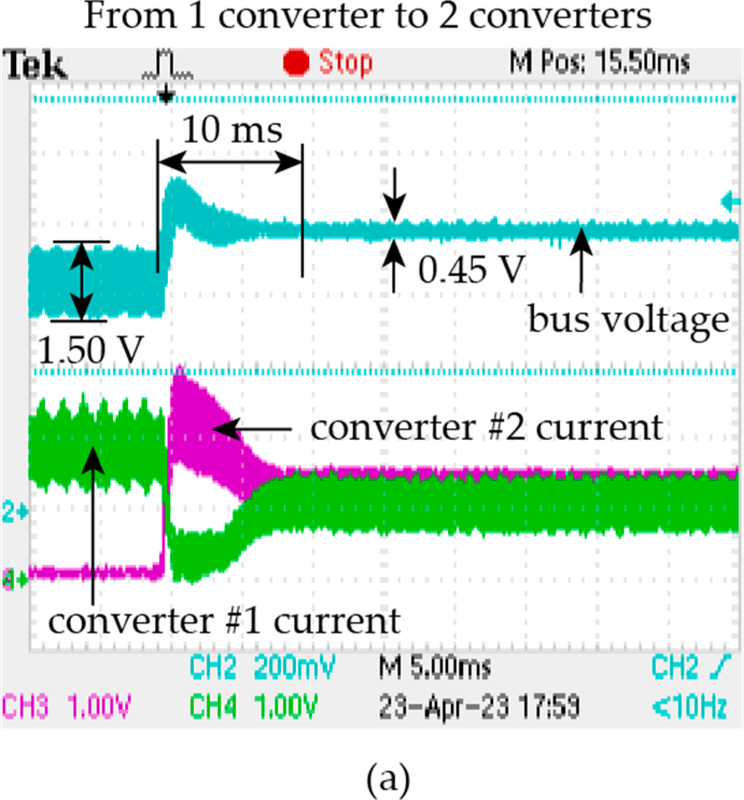

相数一变,原来的相位安排还能成立吗
论文还比较了模块加入和退出的过渡。一路变两路、两路变三路时,既观察母线扰动,也观察各路电流怎样重新分布。这比只展示额定工况更贴近模块化电源:系统可能减相节能,也可能有一路退出,原来的均匀相位关系不能直接视为仍然有效。
不过原文实验通过关闭MOS驱动安排模块退出,与带电拔掉功率接线不是同一种操作。文章里的“加入、退出”波形不能据此宣传热插拔能力。自己的项目应先在受控低压台架上验证相数切换,再分别处理反灌、预充和故障隔离等系统问题;这些能力不会由交错控制自动附赠。
并联电源
图5:由一路增至两路时的实测过渡,母线纹波与电感电流一起变化。
