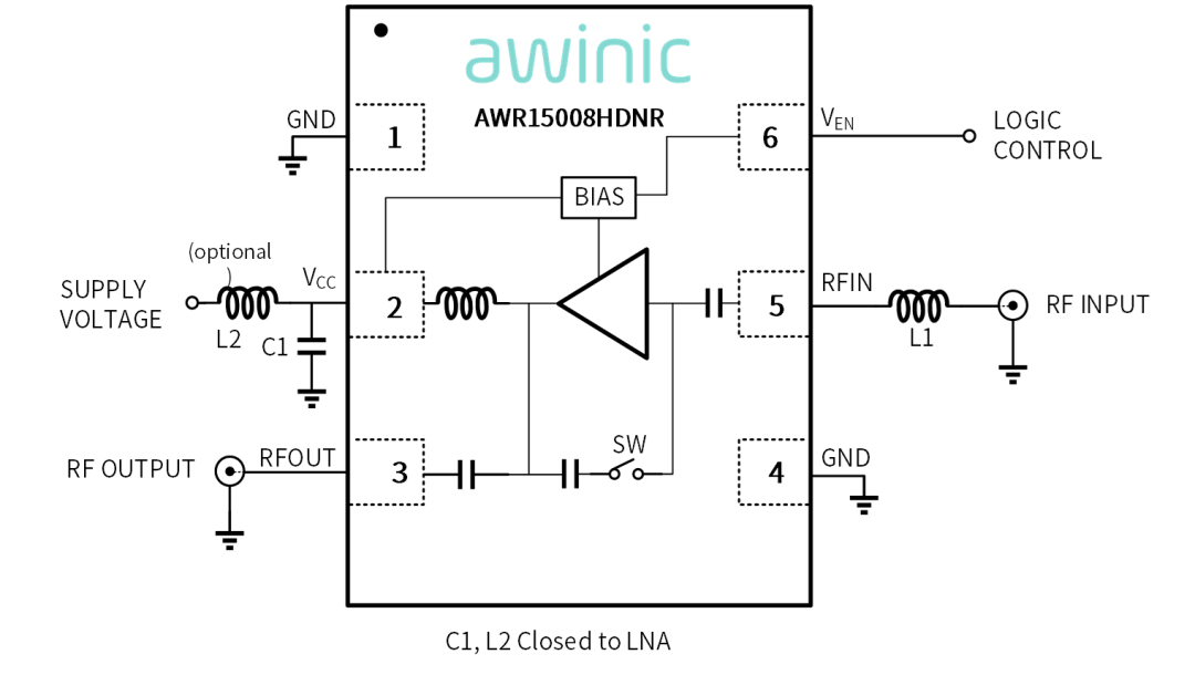

AWR15008HDNR:
聚焦LTE HB、BDS频段2300MHz~2690MHz
外围匹配简捷,方便调试:仅需在输入端串联一颗电感
噪声系数低至0.72dB
增益高达18.5dB
内置Bypass功能:Bypass Mode电流小于1μA
封装:DFN 1.1mm×0.7mm–6L
LNA
图1: AWR15008HDNR 典型应用图

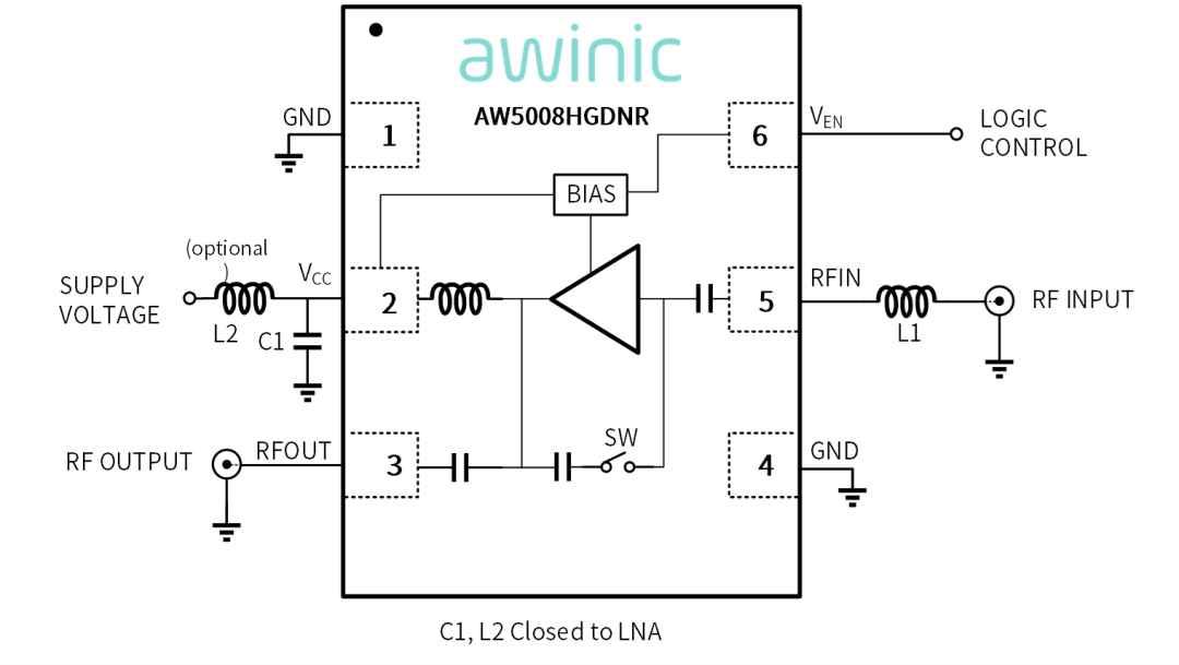

AW5008HGDNR:
支持LTE MHB、NTN主流频段 1425MHz~2200MHz 和 2300MHz~2690MHz
NF:0.55dB@1425MHz~1560MHz,0.6 dB @1800MHz~2200MHz,0.75 dB @2300MHz~2690MHz
增益高达20.5dB
LNA
图2: AW5008HGDNR 典型应用图

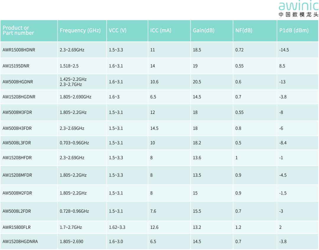

此外,艾为电子还提供了覆盖700 MHz至2690 MHz的完整LNA产品矩阵,NF从0.5 dB到1.2 dB不等,增益在13 dB至21 dB之间灵活选择。不同工作电压和工作温度的覆盖可兼容更多的应用场景。
