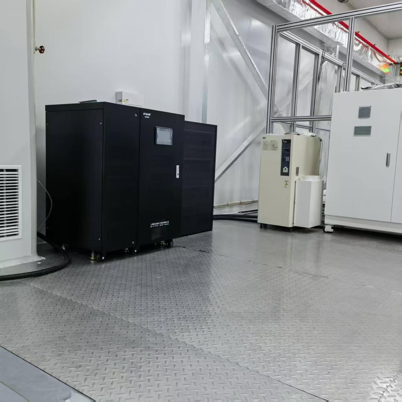

场景四:贵重设备怕断电。(诊断:后备保护)
表现: 加工中心正在切削时突然断电,刀具损坏、工件报废。
策略: 在解决了电压和频率问题前级,增加 在线式UPS(不间断电源),实现零中断切换,保护数据与硬件安全。
UPS供电

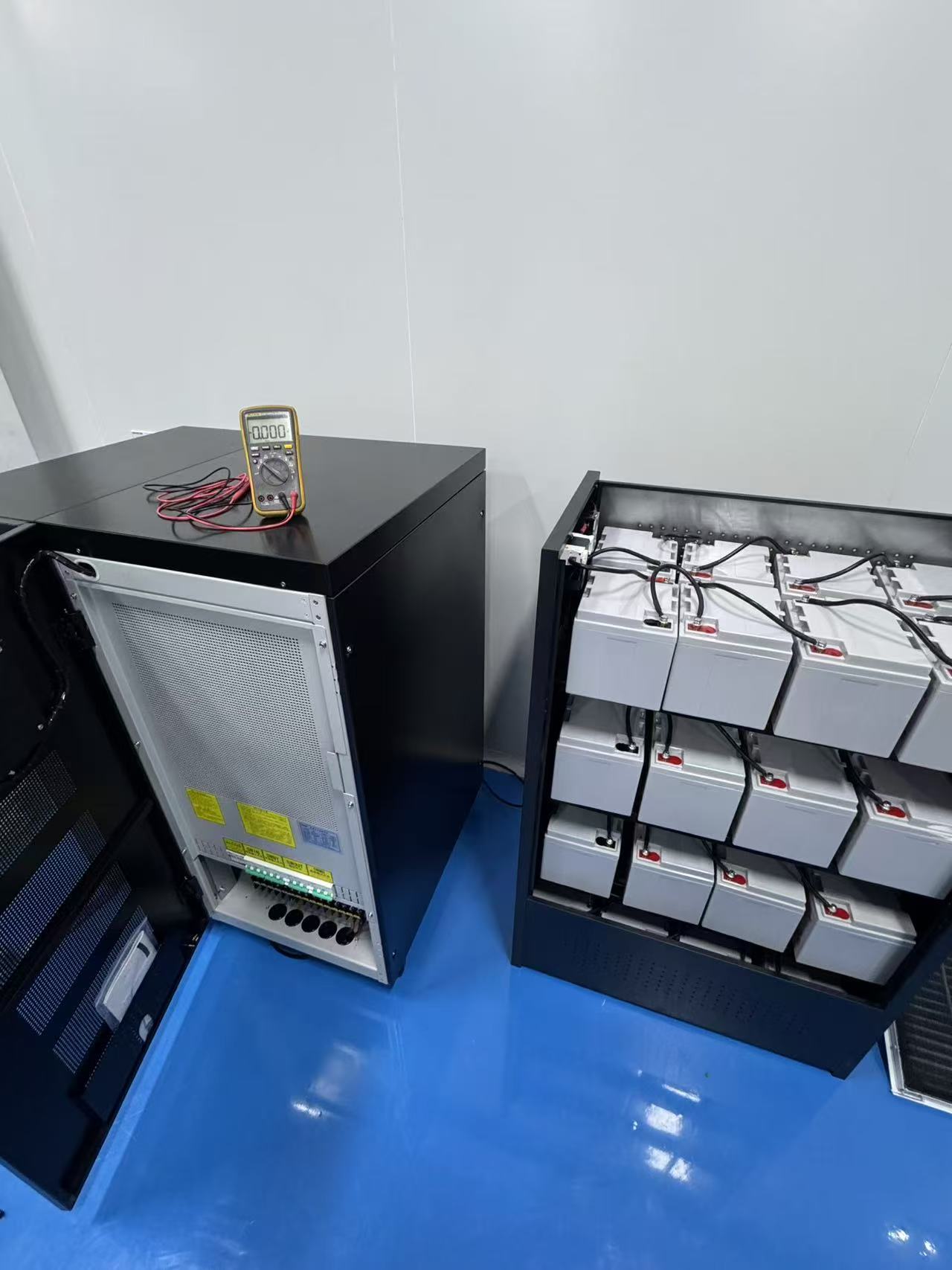

7. 验证闭环 + 结语:权威背书
验证闭环:
在本方案的落地实践中,遵循“先测后配、先空载后负载”的原则,可确保进口设备在中国电网环境下达到原产地的设计效能。关键验收指标有三:①电压/频率实测值与铭牌值一致;②满载运行时电压波动不超±2%;③设备连续运行72小时无任何电气类报警。
UPS供电
