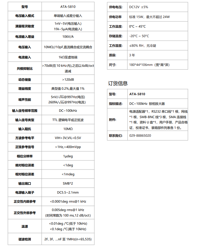

锁相放大器在此应用中的产品优势:
锁相放大器用于接收双通道函数发生器输出的音叉共振频率参考信号,对石英音叉转化并经前置放大后的微弱光声电压信号进行同频锁相放大与窄带滤波解调,滤除光路、气流、电路带来的无关低频与高频噪声,提取与激光调制频率同步的有效光声信号,大幅提升系统信噪比,输出稳定可采集的电压数据供计算机完成浓度换算与后续性能分析。
【推荐产品】:ATA-5810锁相放大器
锁相放大器
图:ATA-5810锁相放大器指标参数
