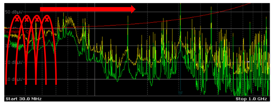

在电磁兼容(EMC)测量场景中,测试效率与结果可靠性的平衡始终是工程师面临的核心挑战。传统测试设备的技术瓶颈,正随着电子设备向高频化、复杂化发展而愈发凸显。在FFT技术(又称为时域扫描技术)广泛应用前,传统步进扫描接收机长期占据测量领域的主流。其工作原理类似于 "逐点排查":通过将待测频段分割为无数个连续的窄带区间,控制本振信号依次调谐到每个区间中心频率,停留特定时间(驻留时间)完成信号检测后,再跳转至下一个区间,最终拼接成完整频谱。
emi
图1 传统步进EMI扫描
这种模式在低频窄带场景中曾表现稳定,但面对现代测试需求时尽显短板。一方面,时间成本呈指数级增长—— 在GHz级宽频段测试中,仅单次扫描就可能耗时数分钟甚至数小时。例如按照CISPR25标准,目前测量频率最高到6GHz,而MIL-STD-461 标准更是达到了40GHz,传统设备完成全频段扫描需 几十分钟甚至几小时,而产品研发阶段的反复调试往往需要数十次扫描,严重拖慢项目进度。另一方面,瞬态信号捕获能力薄弱—— 对于脉冲重复频率低于 10Hz 的间歇干扰,步进扫描的驻留时间难以匹配信号出现周期,极易造成漏检。

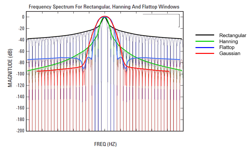

利用FFT做频率分析时,只能截取有限长度的一段时域信号做运算,FFT会默认把这段截取信号做周期性延拓,如果原始信号首尾电平不一致、存在突变跳变,周期拼接后就会产生虚假高频分量,造成频谱泄漏,原本单一纯净的谱线会扩散变宽、旁瓣变大,相邻频率互相干扰,幅值和频率测量都不准。为了把这种频谱泄露的效应降至可接受范围,需要用到窗函数技术,即用窗函数(汉宁、汉明、布莱克曼等)和原始信号逐点相乘,把一帧信号的首尾两端平滑衰减到接近零,消除截断带来的跳变,大幅压低频谱旁瓣,抑制泄漏干扰。代价是窗函数会让主瓣变宽,频率分辨率略微下降,但整体频谱纯净度、测量准确度显著提升,工程上几乎所有频谱仪、信号分析软件都默认加窗。而且在 基于FFT测试的EMI接收机里,窗函数决定 “数字中频滤波器” 形状,会直接影响总通带选择性(selectivity)。为了满足CISPR16-1-1对总通带选择性的要求,R&S的EMI接收机在使用FFT进行时域扫描时用的是高斯窗函数对频谱进行优化。
emi
图3 不同窗函数技术对频谱的影响

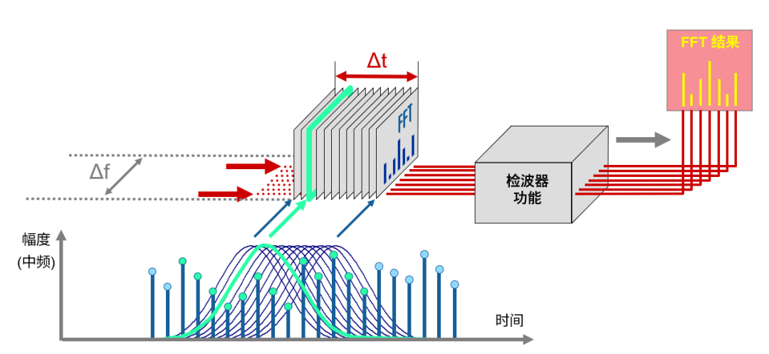

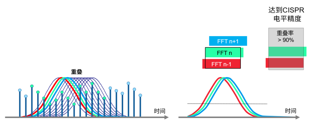

但加窗后新的问题随之出现:窗函数对一帧中间信号加权正常,首尾部分被大幅衰减,如果按无重叠方式逐帧截取FFT,相邻帧被衰减的边缘数据会被直接丢弃,造成信号信息丢失、时域频谱断层,频谱时序出现抖动、失真。帧重叠就是弥补这个缺陷。常用50%重叠,让下一帧起始位置覆盖上一帧被衰减的后半段,每一时刻的信号都会被多帧重复加权计算,补全了被窗函数衰减掉的边缘信息。既保留加窗抑制泄漏的优势,又避免数据丢失,让连续频谱、瀑布图更平滑稳定,时频分析结果更真实。对于EMI接收机,由于需要满足CISPR16-1-1对测量电平精度的要求,其重叠率必须高于90%以上。
emi
图4 FFT的帧重叠

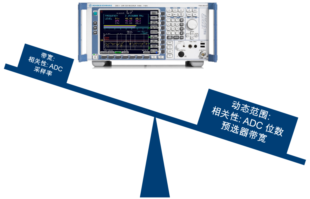

在FFT测量技术中,带宽扩展与动态范围的平衡始终是核心技术难点。理论上,FFT带宽越大,单次可测频段越宽,效率越高,但过宽的带宽会引入更多噪声和宽带干扰,导致动态范围下降——而动态范围直接决定了EMI接收机同时检测强信号与弱信号的能力以及对宽带脉冲加权测量的能力,这也是设备能否成为认证级别的重要评估指标之一。基于FFT的时域扫描技术其核心在于ADC,ADC的带宽通常由采样率决定,采样率越大带宽就越大。而ADC的动态范围则是由ADC的有效位数决定的,具体可以通过以下公式计算得到:
DR ≈ 6.02N + 1.76(dB)
式中:DR = Dynamic Range动态范围;N=ADC 位数
在实际的ADC设计和应用中,其有效位数和采样率存在技术实现层面的相互制约关系,高采样率往往难以同时实现高位数,反之亦然。同时EMI接收机如果要达到高动态范围,必须要有预选器,预选器的带宽越小动态范围会越大。
emi
图5 动态范围与带宽的取舍

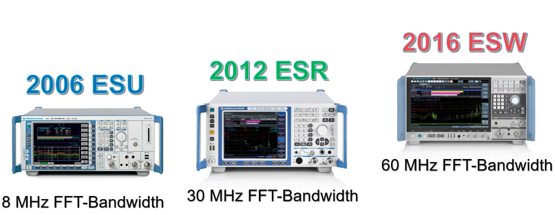

因此在早期实现FFT扫描技术的接收机中,为了达到认证级的动态范围要求,其FFT扫描带宽都不会太大,比如2006年推出的ESU接收机,其FFT扫描带宽仅为8MHz,2012年推出的ESR接收机,其FFT扫描也只有30MHz,而到了2016年推出的ESW接收机,其FFT扫描带宽上升为60MHz。传统宽带FFT方案似乎陷入 "效率与性能不可兼得" 的困境:要么压缩带宽保障动态范围,要么牺牲动态范围追求测量速度。
emi
图6 R&S测量接收机FFT带宽的演进

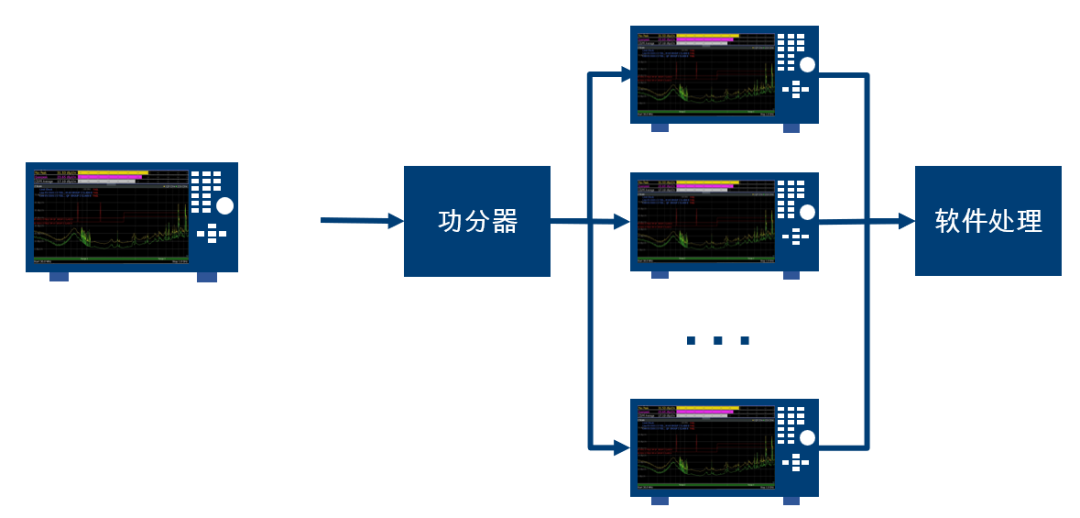

然而,自2023年开始,ESW接收机推出了ESW-B1000的选件,通过多路径并行架构的设计概念,实现了两者的完美兼顾:ESW-B1000拥有8个信号通道,RF信号输入通过一个1分8的功分器后输入到每个通道,确保每个通道接收到的信号完全相同,同时每个通道都使用相同的ADC以及独立的预选器和预放。所有通道都经过完美校准,理论上每个 ADC 都能捕获完整的1 GHz频谱,因此可以将各个ADC的输出完美地拼接成一个大的输出,如同使用单个ADC一样。在后处理过程中,每个ADC输出的频谱会被舍弃 7/8,从而确保只有经过完美优化的ADC数据用于频谱计算。可以说,ESW-B1000的宽带电路板是一个功能强大的大型虚拟ADC,它采用并行处理技术实现。最终八个并行测量路径协同将 FFT 带宽扩展至970MHz,在整个CISPR Band C和D可以进行无缝的实时测量。相当于把原来一个接收机扩展为八个接收机来进行信号处理,提高测量效率。
emi
图7 ESW多路ADC并行FFT测量概念

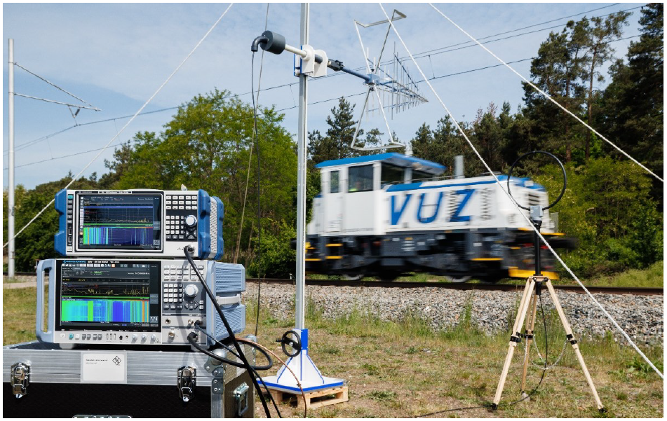

罗德与施瓦茨ESW接收机的宽带FFT功能,不仅是测量速度的提升,更是对测试流程和研发效率的全方位优化,其价值已在多领域得到充分验证。配备970MHz宽带扩展选件后,ESW可将CISPR Band C/D (30MHz-1GHz) 作为单一频段进行测量,这对于测量仅能维持短运行时间的待测设备极为友好,如在外场测量行进中的动车或高铁等轨道交通设备。而对于测量频段较宽的汽车电子或军品电子的企业,这意味着原本可能需要数天的测试任务现在数小时即可完成,大幅加速产品上市周期,提高产品竞争力。
emi
图8 利用ESW-B1000进行轨道交通设备外场测试

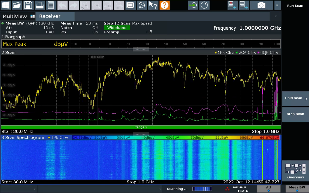

借助970MHz带宽的实时瀑布图功能,ESW能无缝记录长达 100,000帧的频谱数据,即使是脉冲重复率低至5Hz的偶发性干扰也无所遁形。在军用电子测试中,这种高截获概率特性帮助工程师快速定位复杂系统中的隐性干扰,显著降低故障排查成本。
emi
图9 ESW-B1000接收机模式实时瀑布图测量
