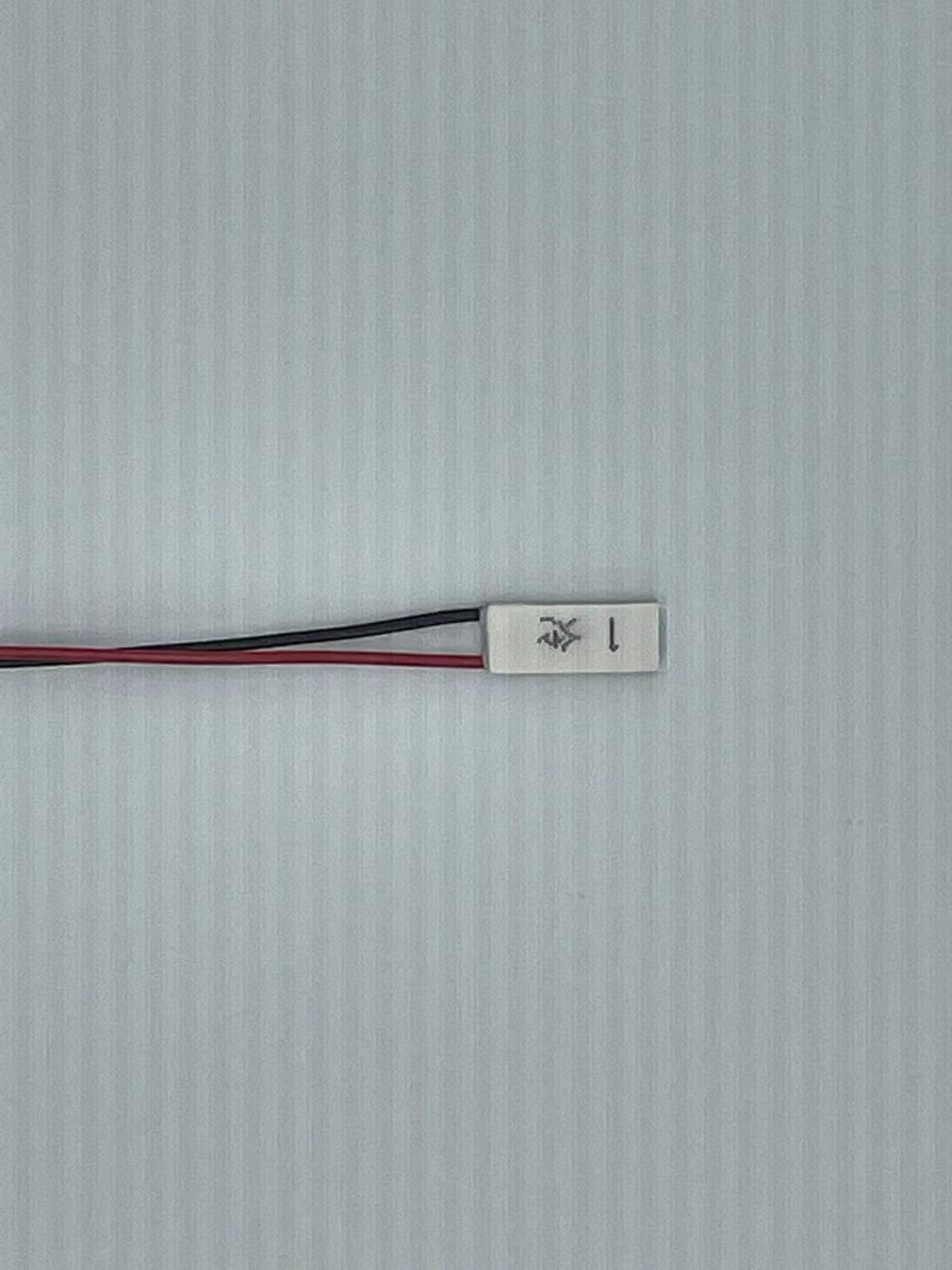

TEC厚度通常2-4mm。一冷科技OT微型系列可提供3×3mm超小尺寸TEC,满足微型化封装需求。

100G以上高速模块、大功率EML、工业级应用建议选用氮化铝基板TEC,热阻低、温控响应快、长期可靠性好。一冷科技可提供氮化铝基板微型TEC,满足高端光模块需求。

建议选用高温焊料系列TEC(如一冷科技HT高温系列),安装时均匀施压(推荐10-30 psi),保证热端散热良好,避免过流过温。
