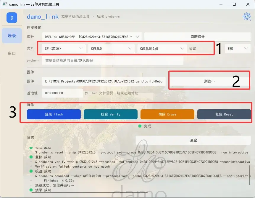

DAPLink 插上后,工具自动枚举出调试探针并显示连接状态。图 1 就是烧录页全貌:顶部是探针区,中间是芯片选择,下面是固件与烧录按钮。
烧录
▲[烧录页界面,含探针 / 芯片 / 固件区]
3. 选择芯片 CW32L012x8
厂商选「芯源」→ 系列选 CW32L012 → 型号选 CW32L012x8,三级级联逐级筛选,不会选错型号。
4. 选择固件并烧录
固件路径选中编译好的 cw32l012_uart 工程产物(.elf或者hex或者bin文件皆可),点击 「烧录 Flash」。probe-rs 实时日志会流式显示擦除、写入、校验的过程;烧录成功后工具自动复位运行,板子立刻跑起来。

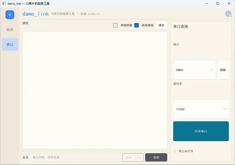

工具内置的串口调试页面分三块:左侧是接收区(等宽字体、本地回显、自动滚动、一键清空),下方是发送栏(输入内容回车即发,行尾可选);右侧是「串口连接」面板
烧录
▲[串口助手页界面,左侧接收 / 发送区 + 右侧连接面板]
2. 打开串口
端口选板子对应的串口(示例中为 COM17),波特率 115200,点「打开串口」,连接状态变为已连接。
3. 通过串口 shell 交互
在发送栏输入命令、回车发送。固件的串口 shell 会实时回显——接收区里立刻能看到设备返回的内容。shell 支持收发、本地回显、自动滚动,调试日志看起来非常直观。
