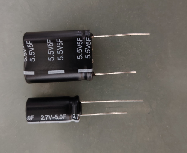

等效容量翻倍的底层逻辑:并联为什么能提升续航?
法拉电容的容量计算其实和电阻恰好相反,串联会让总容量变小,并联则能让总容量直接等于两个电容容量之和。比如你手里有两个1000F的法拉电容,并联之后等效容量直接变成2000F,相当于储电空间直接翻了一倍。很多人觉得电容只是用来应对瞬时大电流的,和“续航”没关系,这其实是个典型的认知误区。
法拉电容的能量计算公式是E=½CU²,也就是说,在额定电压不变的情况下,容量C翻倍,储存的总能量E也会跟着翻倍。放在实际应用场景里,如果你用单颗法拉电容给低功耗的传感器供电,原本能撑24小时,换成两个并联之后,续航就能延长到接近48小时;如果是用作太阳能路灯的储能辅助,并联电容就能在阴雨天多提供一到两天的供电余量,不需要额外增加电池组的数量。
这里要注意一个细节,并联的两个法拉电容最好选择同型号、同批次的产品,电压等级也要保持一致。如果两个电容的漏电流差异太大,长期使用可能会出现偏压,反而会缩短电容的使用寿命。要是实在找不到完全同型号的电容,最好在每个电容上并联均压电阻,把电压差控制在0.1V以内,才能保证容量提升的效果稳定。

很多人照着教程把两个法拉电容并联之后,发现续航提升的效果不明显,其实都是踩了细节的坑。首先要注意走线的电阻,两个电容的正极和负极连接线要尽量短、尽量粗,最好用铜排或者多股硅胶线连接,如果连接线的电阻超过1毫欧,大电流放电时的损耗就会抵消一部分并联带来的内阻降低优势,实际效果自然打折扣。
其次是要做好电容的漏电管理。法拉电容本身的漏电流很小,但两个并联之后总漏电流也会翻倍,如果是给低功耗设备长时间供电,漏电流的损耗就不能忽略。比如两个1000F的法拉电容,单颗漏电流是0.5mA,并联之后总漏电流就是1mA,给功耗只有0.5mA的传感器供电的话,一半的电量都被漏电流消耗了,续航自然达不到预期。这种情况下可以选择低漏电流型号的法拉电容,或者增加定时唤醒补电的电路,把漏电流的影响降到最低。
最后是要根据使用场景选择合适的容量匹配。如果是应对瞬时脉冲负载,两个电容的总容量满足5倍以上的单次脉冲能量需求就足够了;如果是作为主储能设备使用,就要根据负载的平均功耗和需要的续航时间来计算总容量,避免容量不足或者过度冗余。比如给功耗1W的物联网设备供电,需要续航72小时的话,两个并联的法拉电容总容量至少要达到500F,才能保证在额定电压范围内的能量足够支撑设备运行。
