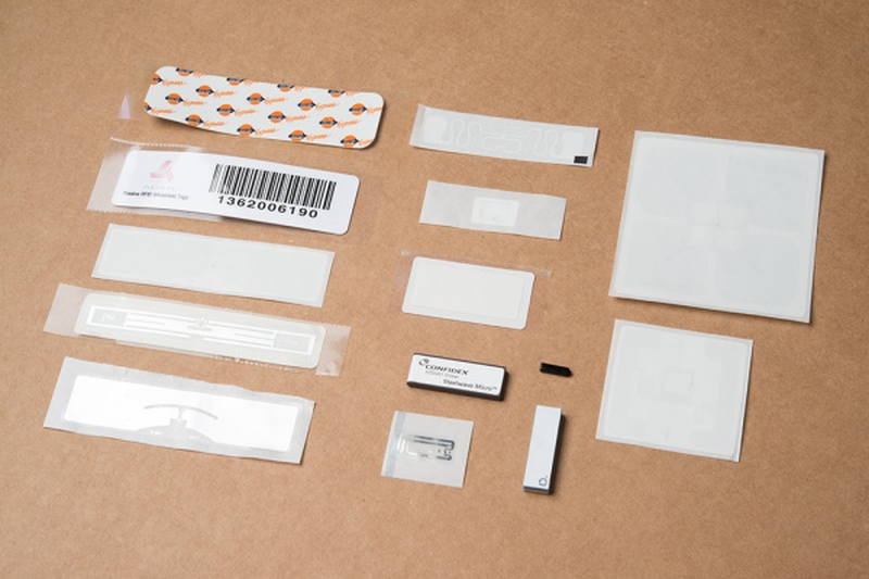

RFID是射频识别的缩写,不是某一种卡的专属名字。“无源”主要说明标签没有依靠自带电池来维持这条射频识别链路;它仍然有芯片,也需要能量。图2展示多种标签外形,不能仅凭长得像卡片或贴纸,就判断工作频率和兼容性。
电池
图2:不同形态的无源RFID标签,外形相似不代表频率和协议相同。

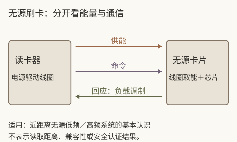

读卡器既要给卡片供能,也要发送命令。以无源13.56MHz卡片为例,卡片回应时可以改变自身天线电路的负载,让读卡器一侧检测到相应变化,再从变化中恢复数据,这叫负载调制。
电池
图3:近距离无源卡的供能与通信关系,箭头分别表示供能、命令和回应。
用人话说,不是卡片大声喊话,而是它按规则改变“取用能量时呈现的状态”,读卡器识别这种变化。这个比喻只帮助理解,不意味着标签单纯改变耗电量就能完成任何协议;实际还涉及调制、编码与时序。
图3把两条关系拆开:能量主要从读卡器到无源卡片;通信包含命令和回应。先记住这层关系就够了,暂时不必计算匹配电容或背诵全部协议。也不要把这里的近场磁耦合解释,直接套到远距离UHF标签上。

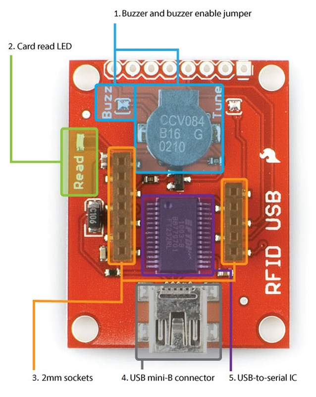

拿到一块读卡模块,不要只看天线。模块可能已经集成射频和协议处理,再用串口或其他接口把结果交给微控制器。图4展示一个USB读卡底板:它把读卡模块与电脑接口连接起来,底板并不等于整套射频读卡电路。
电池
图4:USB读卡底板的部件标注,读卡模块还需装入对应插座才能组成示例系统。
因此,“电脑没有显示卡号”可能发生在不同位置:卡与模块不兼容、射频没读到、模块没有正确输出,或者电脑端接口设置不对。把链路画成“卡片—读卡模块—接口—程序”,就能先判断自己正在检查哪一段。
教程示例使用125kHz卡与配套ID-12LA模块,不应换成任意13.56MHz卡就期待同样工作。频率相同也未必足够,协议、编码与模块支持范围还要匹配。购买或接线前,先核对卡和模块的说明,而不是只搜“RFID模块”。

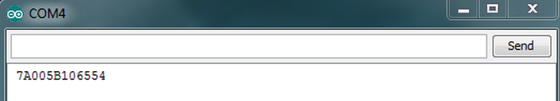

图5是教程在电脑端收到的数据。它说明读卡结果可以进入软件处理,但“读到了标识”与“确认有权限”是两件事。实际门禁还可能进行认证、权限查询和记录,不能把一个能显示卡号的演示,宣传成安全门禁方案。
电池
图5:配套125kHz卡与模块的教程串口输出示例;读到数据不等于完成权限认证。
