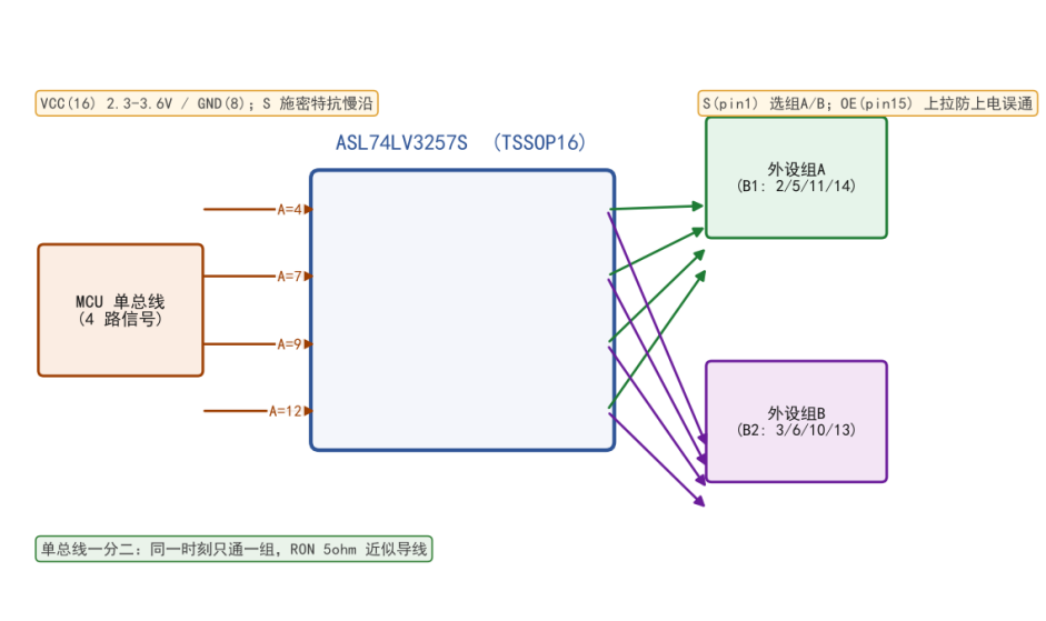

五、参考设计
多路复用器
图:ASL74LV3257S应用
5.1 引脚与连接
A 端(1A~4A: pin4/7/9/12)接 MCU 侧;B1(pin2/5/11/14)、B2(pin3/6/10/13)接两组外设;S(pin1) 选组,OE#(pin15) 使能。
5.2 上电与隔离
OE# 须通过上拉电阻接 VCC,保证上电/掉电期间开关处于高阻,避免误通;S 为施密特输入,可直接接 MCU GPIO。
5.3 电源与去耦
VCC(pin16) 供 2.3~3.6V,GND(pin8) 单点接地;就近放 0.1µF 陶瓷电容;高频场景注意回流路径短。
5.4 布局
高速通道走线等长、远离噪声源;RON 仅 5Ω,对高阻负载衰减可忽略,但 50Ω 传输线需注意端接匹配。
