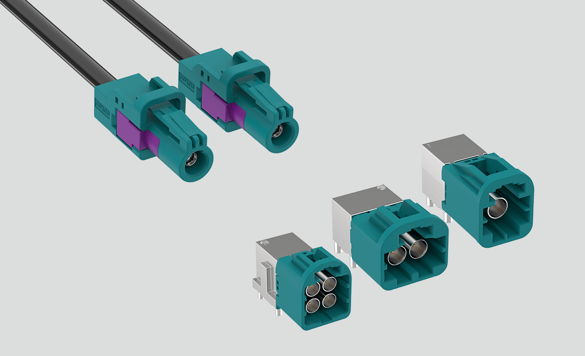

在Fakra连接器的标准化生产中,操作员通常依靠听觉和手感来判断装配进度。当带有金属SMB接头的线缆被推入Fakra塑料护套时,塑壳内部的倒刺或卡舌会弹起并扣住金属外壳,发出“咔嗒”声。
现场排障发现,很多产生信号劣化的不良品,其外部塑壳确实已经锁紧,但内部的中心插针并未完全推入绝缘介质的预定深度,或者外层屏蔽网的压接套管(Ferrule)存在压接不到位引发的金属毛刺卡滞。此时,外部的“咔嗒”声仅仅代表了塑料件之间的初步咬合,而内部真正的射频电磁传输界面却留下了致命的空气间隙或结构畸变。

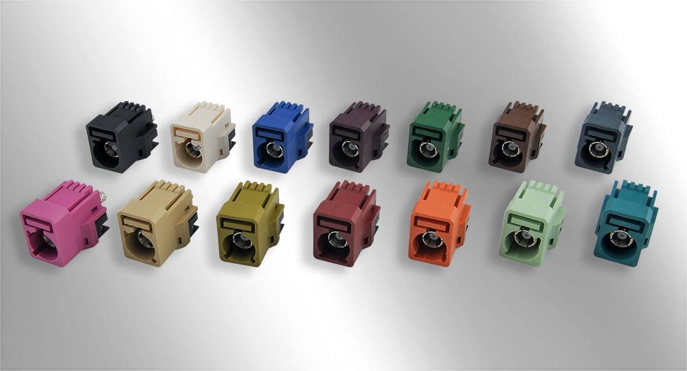

从结构设计来看,Fakra连接器实际上是一个“壳中壳”的复合结构:外部是承担机械锁紧与防错位(Keying)功能的彩色塑料护套,内部则是真正负责高频信号传输的SMB型射频同轴连接器。
从机械装配原理分析,塑壳发出“咔嗒”声,仅仅意味着塑壳主锁(Primary Lock)跨过了金属接头外壳的卡槽。但这绝不代表内部的中心插针已经达到了标准的插入深度(Pin Depth)。如果在此前的压接工序中,由于剥线尺寸偏差,导致中心导体压接位置偏后,或者绝缘层未完全剥离到位,整个内部金属组件在推入塑壳时就会被提前卡住。
