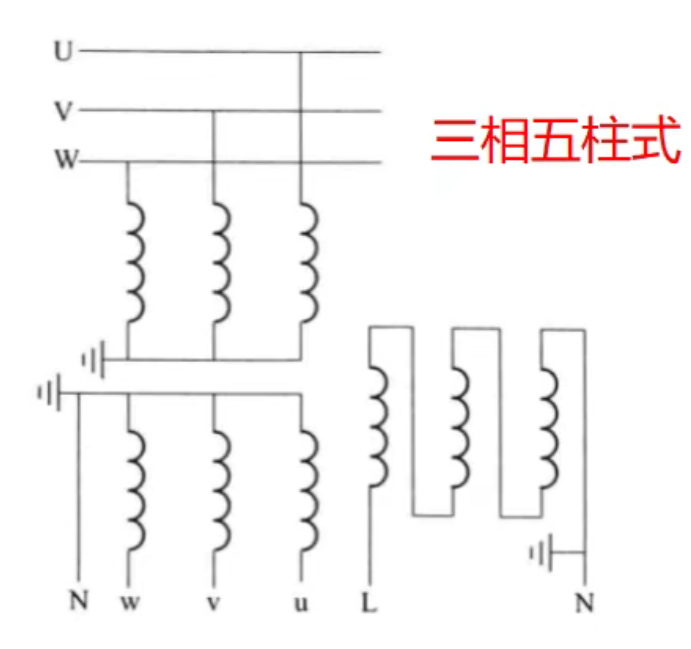

电压互感器通常用三相五柱式的,或者三个单相PT组合起来用。它的二次侧有两组绕组:
电压互感器
一组是主绕组,接成星形,用来测相电压和线电压,这个大家都熟。
另一组叫剩余绕组,接成开口三角形。怎么接呢?就是把三相绕组的首尾依次串联起来,只留第一个的首端和最后一个的尾端引出来,形成一个“开口”,电压就从这儿测。
剩余绕组每相的额定电压,一般设计成 100/3 V。
正常运行的时候,三相电压对称,开口三角里感应出来的三相电压也对称,大小相等、相位互差120°。它们的相量和为零:
所以开口处输出的电压 3U₀ ≈ 0V(仅有很小的不平衡电压)。
一旦发生单相接地故障,系统出现零序电压,三相电压不再对称,开口三角的三相电压相量和不再为零,开口处输出3倍零序电压:
PT的变比是这样设计的:假设一次额定相电压为 ,剩余绕组每相额定电压为 ,则变比 。 当一次系统发生金属性单相接地时,一次零序电压等于运行相电压(通常即 ),此时开口三角输出电压为:

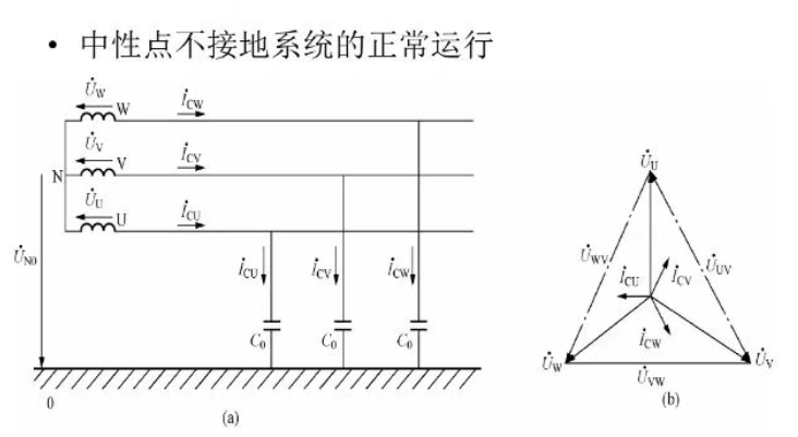

1. 中性点不接地系统
这是配电网最常见的接地方式。
电压互感器

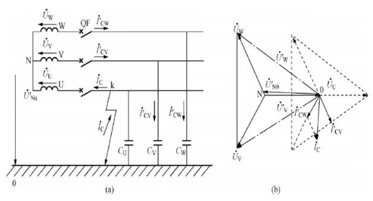

一次侧电压怎么变:
电压互感器
假设C相发生金属性接地,故障相(C相)对地电压降为零:
非故障相(A、B两相)对地电压升高到线电压,即原来的√3倍:
相位上,两相对地电压的夹角由原来的120°变为60°。 但电源侧的线电压三角形依然对称:
所以不影响持续供电——这也是不接地系统最大的优点。
开口三角电压表现:
中性点位移电压等于相电压:
反映到开口三角侧,输出正好是100V:
保护装置监测到电压超过整定值(比如20V),就会发“母线接地”信号。
系统特点:
故障点流过的电流是全系统的对地电容电流,其大小为:
其中C为每相对地电容。如果系统规模比较大,这个电流可能不小,容易在故障点形成间歇性电弧,引发弧光过电压,这个是要注意的。

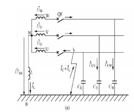

2. 中性点经消弧线圈接地系统
就是在系统中性点和大地之间接一个电感线圈——消弧线圈,用来补偿接地时的电容电流。
电压互感器

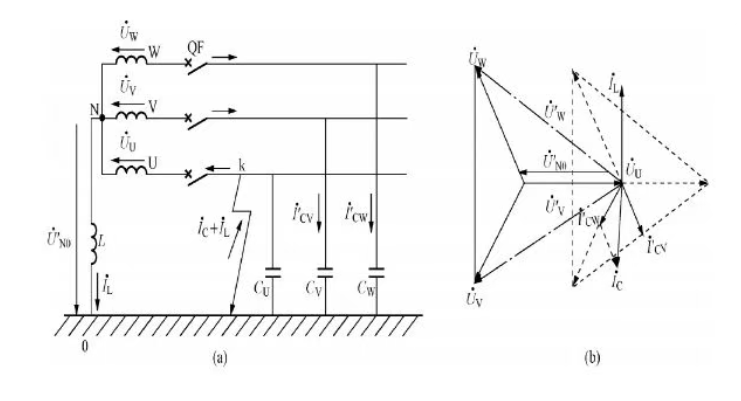

一次侧电压怎么变:
电压互感器
电压变化和不接地系统完全一样。单相接地时,故障相C相对地电压还是零,非故障A、B两相升到线电压,中性点位移电压为:
开口三角电压表现:
输出情况和不接地系统也一样,金属性接地时稳定输出100V:
为什么?因为开口三角测的是一次侧的零序电压,消弧线圈的电感电流补偿改变的是故障电流,不会改变电压的大小。
系统特点和核心差异:
这里和不接地系统的区别就出来了,核心在故障电流的补偿:
故障电流显著减小。 消弧线圈的电感电流为:
它和系统对地电容电流 方向相反,互相抵消,故障点残流为:
残流变得很小,电弧容易自己熄灭。
补偿度用脱谐度 表示:
为欠补偿, 为过补偿。实际运行一般采用过补偿方式,防止系统切负荷时发生串联谐振。
可以带故障运行,供电更可靠。 避免了电弧重燃引起的过电压,系统供电可靠性比不接地系统高。
对故障选线是个挑战。 因为故障线路的零序电流被补偿之后,幅值和方向的特征都不明显了,传统的零序电流选线装置可能不管用,得用更复杂的选线方法。
