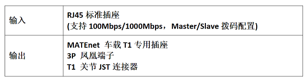

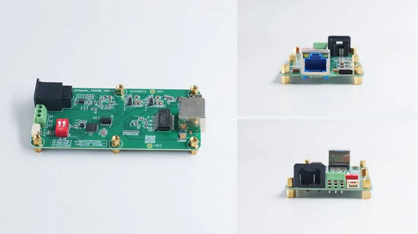

同时,该方案提供配套的RJ45-T1以太网转换器,方便开发人员连接现有的EtherCAT主站,无需再额外配置转换工具即可使用。
ethercat
RJ45-T1以太网转换器

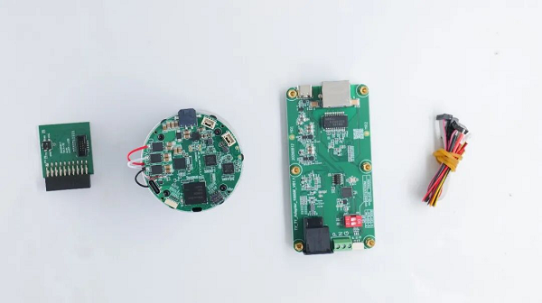

不只是通信,是一套完整的机器人关节方案
减少通信线束只是T1机器人关节方案最容易被感知的特点,核心还在于帮助机器人厂商快速完成一套从通信到运动控制的关节伺服系统。

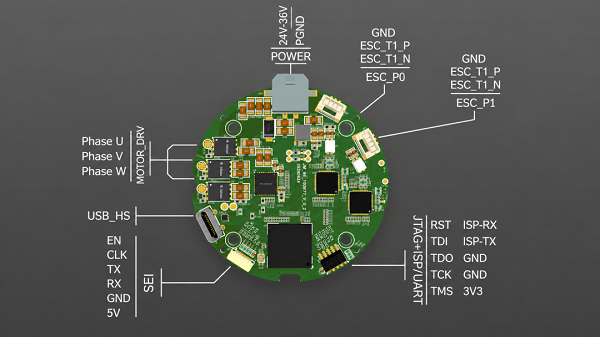

该方案采用先楫半导体HPM6E80高性能MCU作为机器人关节里的“控制大脑”,集成双核600MHz RISC-V CPU、倍福正版授权EtherCAT、4个16bit ADC、8路模拟比较器及串行编码器解码接口SEI等资源,为实时电机控制、位置反馈和EtherCAT通信提供统一的控制平台。

该方案采用的电机参数如下
· 额定相电流:2.9A
· 峰值相电流:19.56A
· 额定扭矩:2.96Nm
· 峰值扭矩:13.06Nm
· 额定输出功率:139.2W
· 减速比:8:1
· 极数:28
· 减速器:行星轮减速机
· 温度检测:支持MOS温度检测和电机温度检测

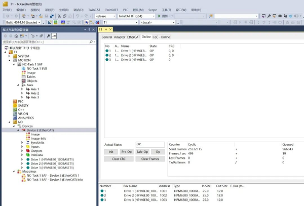

ethercat
(T1关节方案连续运行14小时零丢包)
该产品将机器人关节所需的关键控制环节集成到同一套方案设计中,对于机器人开发团队而言,这意味着不必再从零开始完成MCU选型、EtherCAT通信、电机控制和硬件设计,可以直接基于经过验证的方案进行二次开发。

方案配套的RJ45-T1以太网转换器可单独购买使用,欢迎访问先楫官网。
