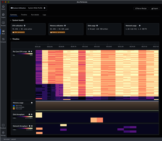

系统利用分析指南
许多性能调查工作的起点,都是先了解系统的整体运行情况。开发者需要掌握 CPU、内存、磁盘和网络等资源的使用状态,包括可用资源情况、是否已经达到饱和,以及资源利用如何随时间变化。
系统利用分析指南将这些关键指标整合到统一视图中,帮助开发者在深入优化代码之前,先识别潜在瓶颈所在,避免将时间花费在并非问题根源的代码上。
