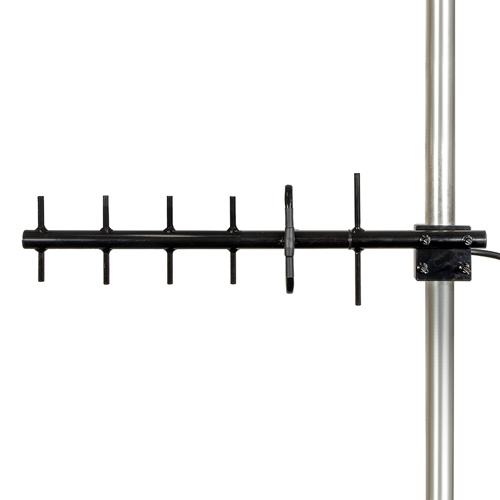

天线
L-com 880MHz~960MHz 9dBi八木天线,N型母头连接器,36英寸长 LMR400同轴尾线
N型母头连接器,极化方式可调节,满焊式专业级铝制振子
