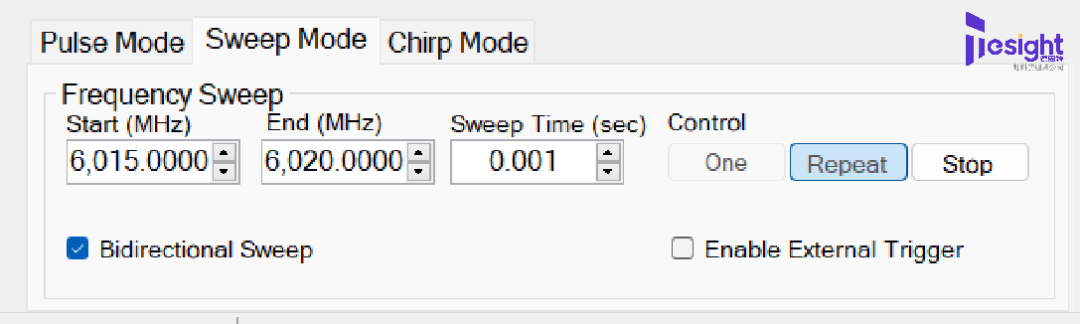

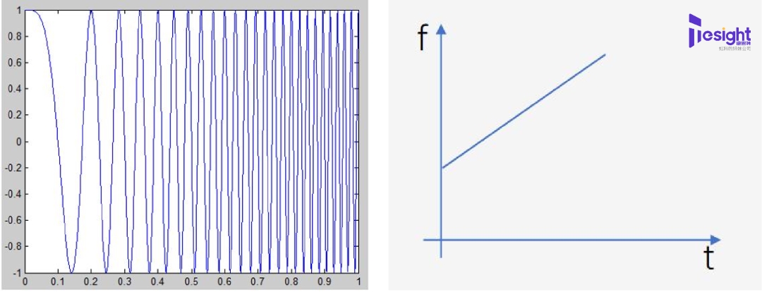

线性扫频(Linear Sweep)
匀速连续平滑扫频
工作原理
信号源从起始频率到终止频率,以固定速率连续、无断点、匀速变化,全程射频载波不间断输出,频率随时间呈现标准的线性斜坡曲线,支持正向扫频、反向扫频、单次扫描和循环扫描。
核心配置参数
起始频率、终止频率、扫频时长、扫频方向、循环次数、输出基准功率。
雷达
信号核心特征
频率无跳变、无停顿、无离散断点,连续宽带扫频信号,全程功率保持统一。
雷达
雷达
典型适用场景
滤波器幅频响应测试、宽带天线带宽测试、射频器件宽带特性快速筛查、系统宽带频响标定。

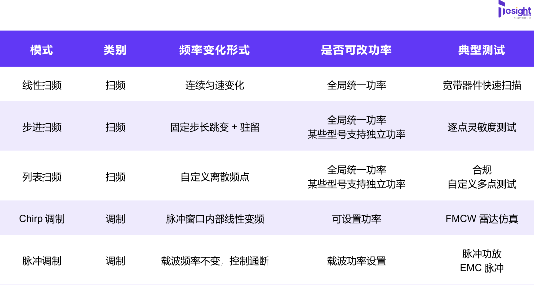

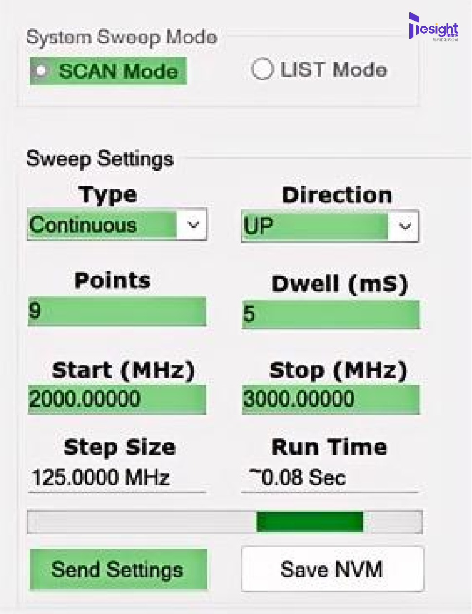

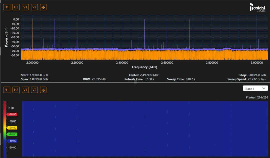

步进扫频(Step Sweep)等间隔定点驻留扫频
工作原理
按照用户设定的固定频率步长,从起始频点逐点跳变,每个频点稳定驻留指定时间,完成数据采集后再跳转至下一频点,全程为离散频点输出。
核心配置参数
起始频率、终止频率、固定频率步长、单频点驻留时间、循环次数、统一输出功率。
雷达
信号核心特征
频点等间距分布、单点信号稳定、频点间快速跳变,无中间频率信号,所有频点功率一致。
雷达
典型适用场景
接收机逐点灵敏度测试、器件逐点指标标定,需要仪器在每个频点稳定采集数据。

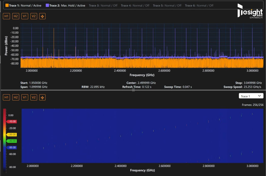

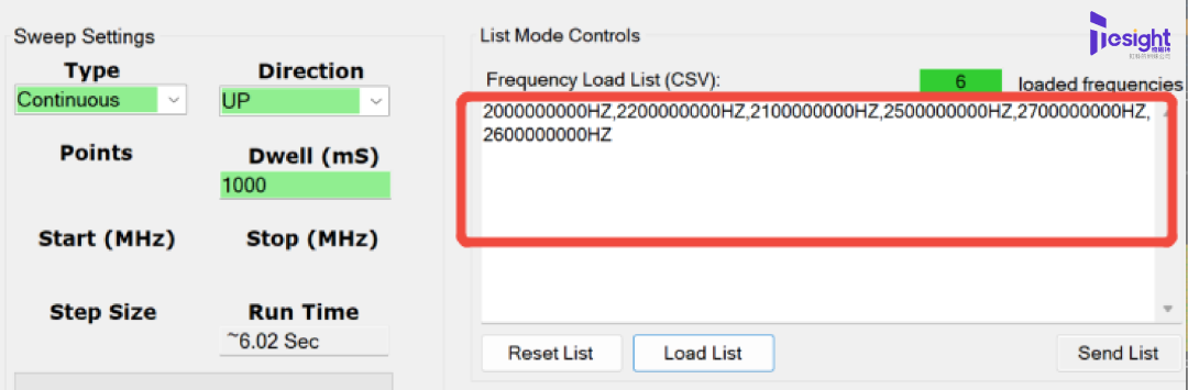

列表扫频(List Sweep)全自定义离散扫频
工作原理
区别于固定规则扫频,用户可自定义专属频率列表,列表中每一个频点、输出功率、驻留时间均可独立设置,频点无需等间距、无需有序排列,完全适配个性化测试需求。
核心配置参数
自定义频点列表、逐点功率参数、逐点驻留时间、触发方式、循环模式。
雷达
信号核心特征
完全离散自定义频点,支持不等间隔、不等功率、不等驻留时间输出,灵活性最高。
雷达
典型适用场景
行业合规标准测试、多频段选择性测试、器件关键频点专项校验、高低功率差异化多点测试以及非标自定义频段测试。

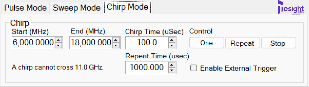

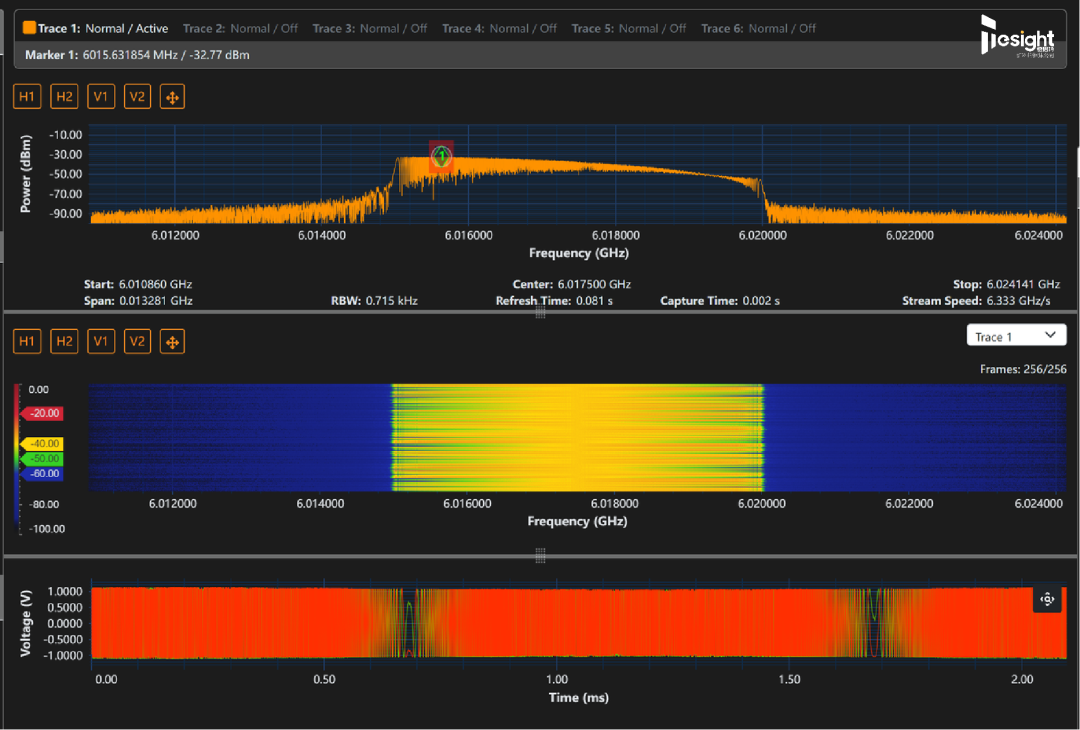

Chirp调制(线性调频调制)脉冲内变频信号

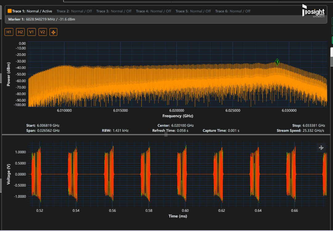

工作原理
Chirp是时域分段线性调频信号,核心逻辑为:在单个脉冲时长内,载波频率从起始频率线性变化至终止频率,脉冲结束后信号截止或间隔重复。简单来说,就是一段脉冲包络内部嵌套线性扫频。
核心配置参数
起始频率、终止频率、Chirp脉冲时宽、重复周期、升降沿时间、升频/降频模式。
雷达
信号核心特征
信号为分段式脉冲结构,仅脉冲窗口内频率连续变化,脉冲间隙无信号,是雷达专属的调频信号。
雷达
雷达
典型适用场景
FMCW雷达信号仿真、雷达测距测速测试、超声波信号模拟、调频脉冲系统调试。

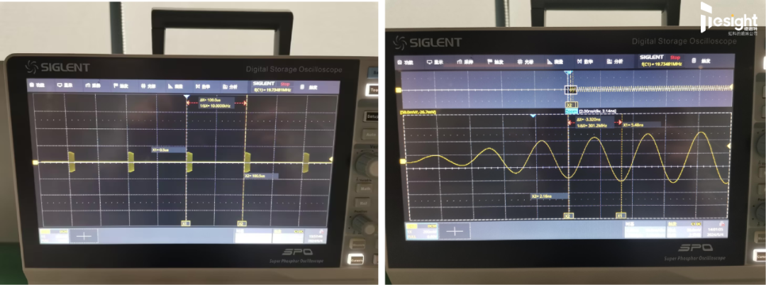

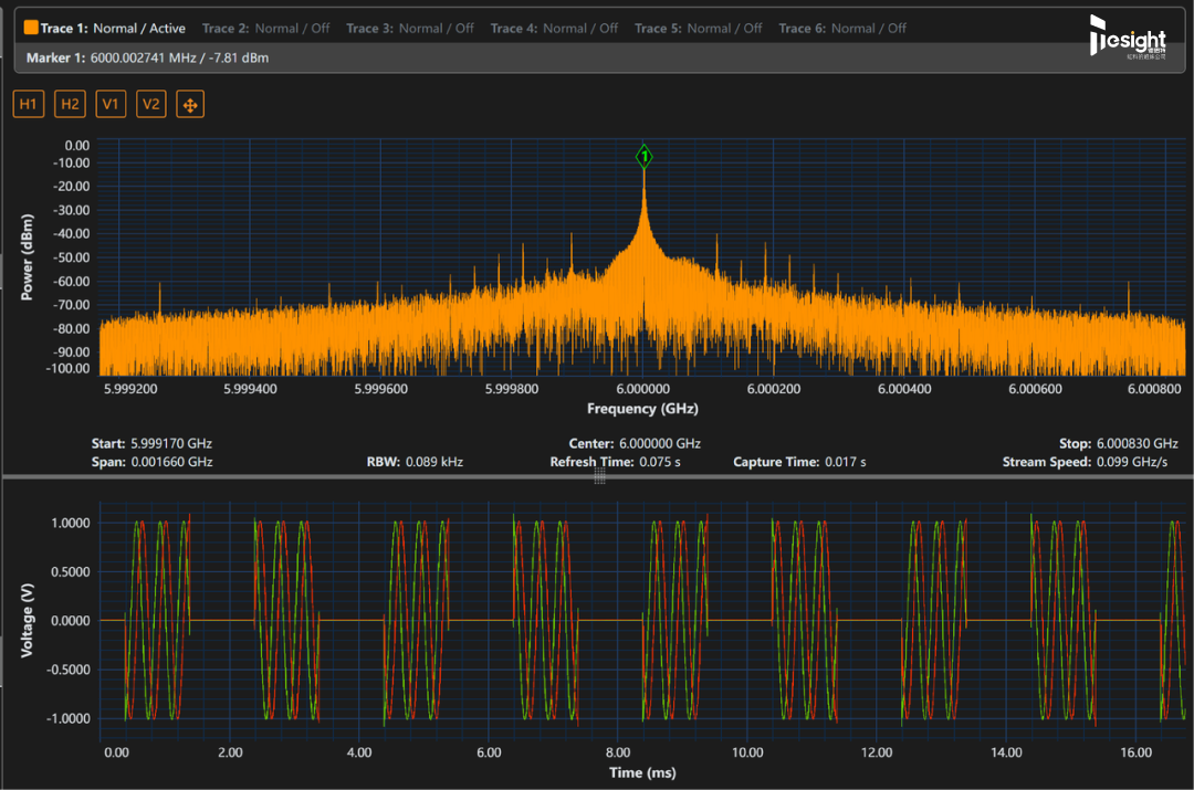

脉冲调制(Pulse Modulation)载波通断控制
工作原理
脉冲调制是最基础的波形调制方式,核心逻辑为控制射频载波的通断状态,仅改变信号的输出包络,完全不改变载波的频率和功率参数。
核心配置参数
脉冲宽度、脉冲重复周期、内部/外部触发模式,载波频率,功率。
雷达
信号核心特征
载波频率固定(或保持原有扫频状态),信号以“开启-关闭”的脉冲形式输出,仅包络变化,内核载波无变化。
典型适用场景
脉冲雷达组件测试、射频功放脉冲特性测试、EMC脉冲抗扰测试、时分多址系统信号仿真。
