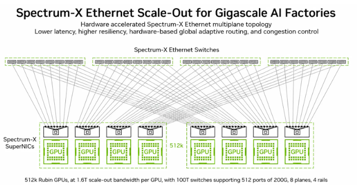

为了解决扩展挑战,现代 AI 数据中心引入了多平面拓扑。相较于传统拓扑构建单个大型多层网络,多平面是将单个主机的网络带宽 (例如,8 通道 ConnectX SuperNIC 800 Gbps) 分解为多个低速、物理上独立的网络平面 (例如,四个独立的 200 Gbps 平面),每个平面都是高效的浅层胖树。
为了将主机连接到这些平面,在主机侧需要使用 shuffle-box 无源光学设备或主干线缆。这些设备将光纤从每个多端口网卡路由到所有独立的平面,在主机边缘侧构造出路径多样性,同时保证完整的网卡到网卡可访问性。这样通过简单的两层拓扑就能够扩展到超过 128,000 个端点,使用三层拓扑则可扩展至多达 1,600 万个端点,避免传统多层网络拓扑带来的延迟和抖动瓶颈。

为了释放多平面架构的真正潜力,Spectrum-X 多平面技术直接在 SuperNIC 芯片中实现了硬件加速的平面负载均衡器 (PLB)。平面负载均衡器使多平面架构对应用层完全透明;操作系统和集合通信库只看到单个统一的 RoCE 设备。所有流量分发、负载均衡和故障转移完全在 Spectrum-X 以太网硬件中处理。

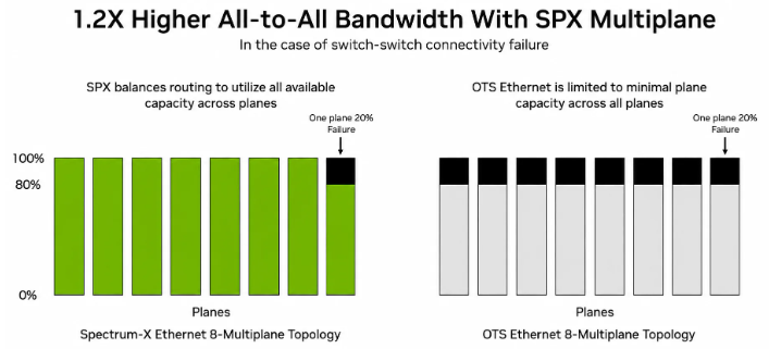

多平面弹性:例如,在 8 平面网络中,当其中一个平面发生 20% 的局部交换机到交换机连接故障时,传统的以太网多平面网络会立即形成性能瓶颈,由于它依赖于盲喷洒负载均衡,降速平面造成所有平面的性能崩溃,将整个网络的性能都降到了 80%。相比之下,Spectrum-X 多平面使用其有状态 PLB 动态地绕过局部瓶颈,保障其余七个正常的平面仍然以 100% 的速率运行,而只有降速的平面以 80% 的速率运行。Spectrum-X 多平面利用所有可用的正常带宽,而不是一起降低到最低速度,相比而言,可在发生故障时将整体 All-to-All 集合带宽性能提高 1.2 倍,从而保障大规模 AI 训练作业所需的流畅、最大化带宽性能。

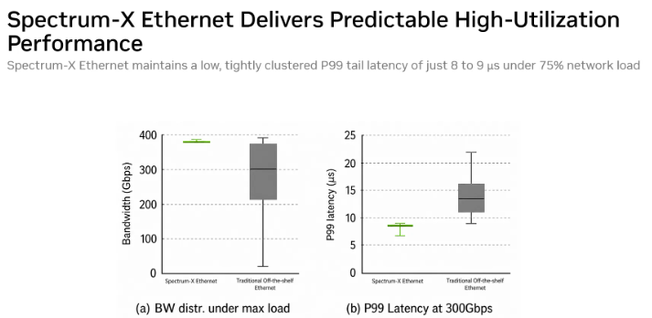

可预测的高利用率:在 RDMA 对分基准测试的最坏场景,传统以太网使用静态 ECMP 路由算法可能触发哈希冲突而崩溃,一些 GPU 之间的吞吐量甚至下降到 25 Gbps。Spectrum-X 以太网使用 AR 和 PLB 提供紧密且可预测的带宽分配,在所有 GPU 之间保持 98% 的带宽性能。此外,传统以太网呈现高延迟抖动,其 99% (P99) 尾延迟高达 22 微秒,而 Spectrum-X 以太网可在 75% 的网络负载下保持较低的 P99 尾延迟,仅 8 到 9 微秒。
