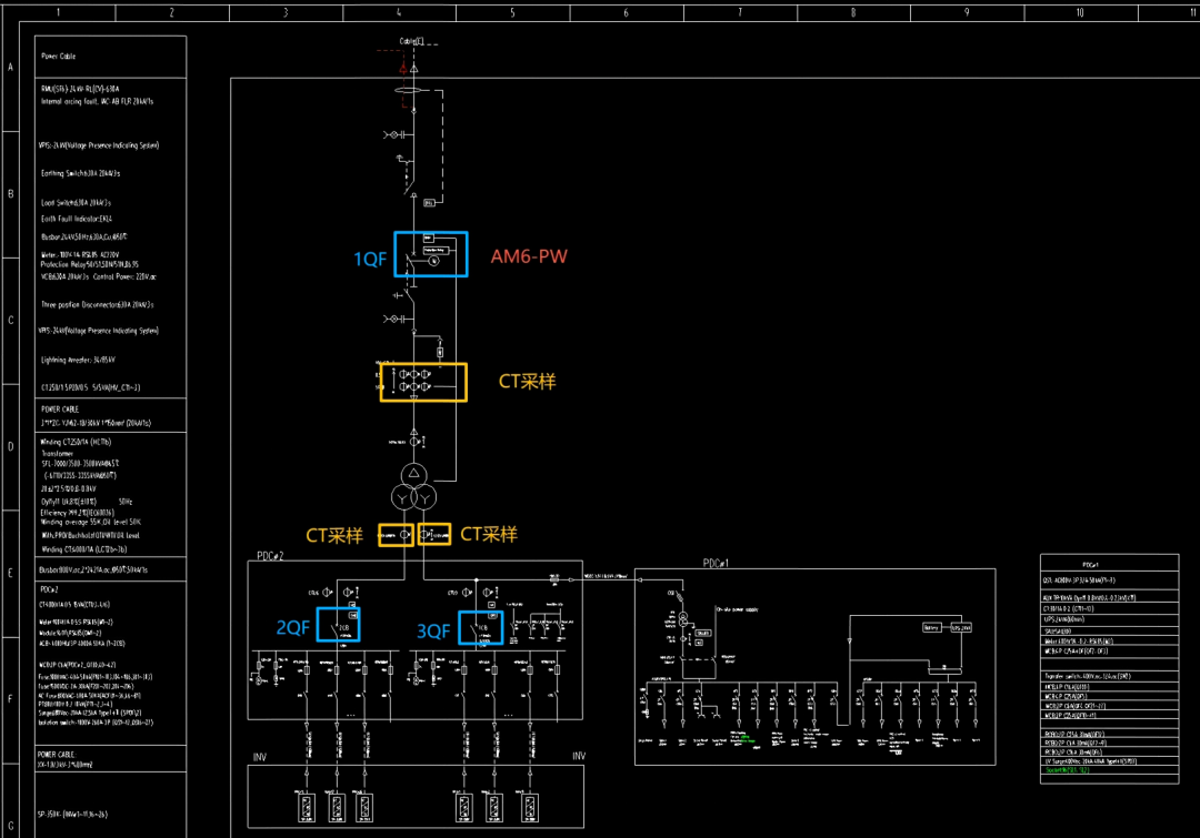

本项目根据用户需求配置的AM6-PW箱变保护测控装置,主要安装于8MW、10MW、36.8MW、48MW等储能升压一体机高压环网柜中,以下图介绍的双分裂变压器为例,介绍AM6-PW主要配置的保护功能。
储能
图1 AM6-PW在储能升压一体机的应用
如图1为某海外项目配置的双分裂变压器,变压器规格为20kV/0.8kV-0.8kV,容量7000kVA,配置的AM6-PW箱变保护测控装置可以采集高侧以及低压两侧共三侧电流、三侧电压、三侧断路器位置,实现变压器差动、过流等保护,具体保护功能详见下表。

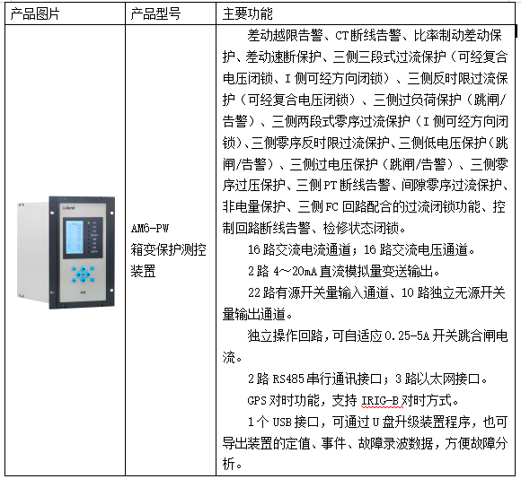

产品图片
储能
差动越限告警、CT断线告警、比率制动差动保护、差动速断保护、三侧三段式过流保护(可经复合电压闭锁、I侧可经方向闭锁)、三侧反时限过流保护(可经复合电压闭锁)、三侧过负荷保护(跳闸/告警)、三侧两段式零序过流保护(I侧可经方向闭锁)、三侧零序反时限过流保护、三侧低电压保护(跳闸/告警)、三侧过电压保护(跳闸/告警)、三侧零序过压保护、三侧PT断线告警、间隙零序过流保护、非电量保护、三侧FC回路配合的过流闭锁功能、控制回路断线告警、检修状态闭锁。
16路交流电流通道;16路交流电压通道。
2路4~20mA直流模拟量变送输出。
22路有源开关量输入通道、10路独立无源开关量输出通道。
独立操作回路,可自适应0.25-5A开关跳合闸电流。
2路RS485串行通讯接口;3路以太网接口。
GPS对时功能,支持IRIG-B对时方式。
1个USB接口,可通过U盘升级装置程序,也可导出装置的定值、事件、故障录波数据,方便故障分析。

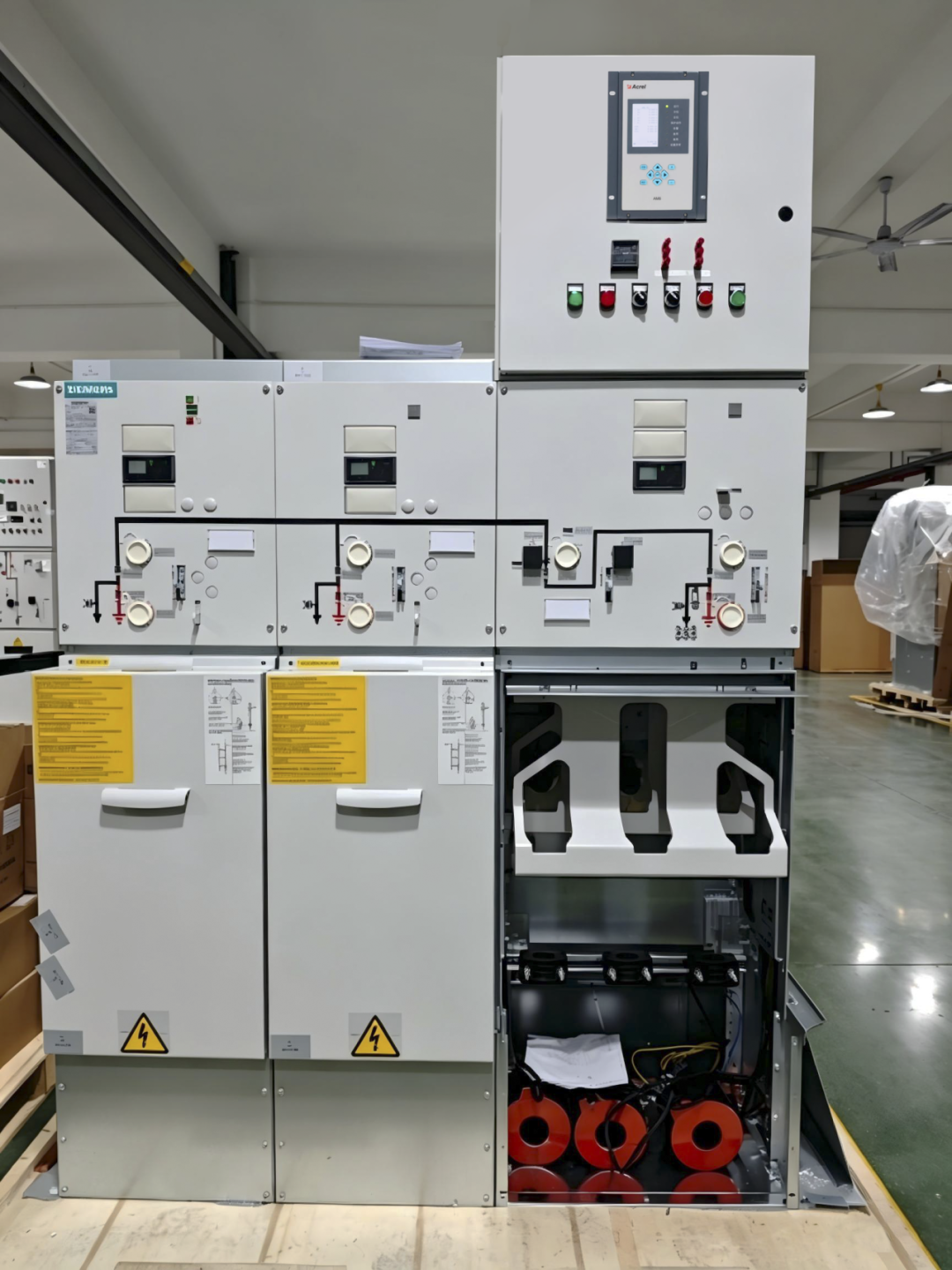

4 现场安装实例
本项目箱变保护测控装置就地安装于升压一体机高压环网柜上,现场安装图片如下。
储能
图2 现场安装实例
