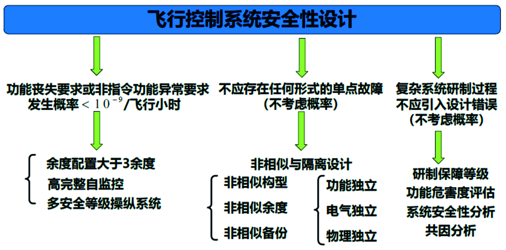

飞行控制系统是飞机的“神经中枢”,其安全性直接决定着飞行安全。自20世纪70年代电传飞行控制系统(Fly-by-Wire, FBW)在军用飞机上首次应用以来,民用运输类飞机经历了从机械操纵到电传操纵的深刻变革。当前,波音B777、B787和空客A380、A350以及商飞C919等主流机型均以飞控计算机为核心构建电传飞控系统。在这一架构下,三轴操纵中任一轴控制功能的完全丧失在功能危害性分析中均被认定为灾难性失效状态,适航规章要求其发生概率须低于10⁻⁹/飞行小时,且无论失效率是否低于该阈值,飞控系统均不允许存在单点失效故障。
飞控系统
影响飞控系统安全性的因素可归结为两类:设计差错与随机物理故障。针对设计差错,通过研制保障等级(DAL)、功能危害度评估、系统安全性分析及共因分析等工作施加设计约束;针对随机物理故障,则依靠余度配置和软硬件隔离设计来满足安全性指标。然而,随着飞控系统高度综合化,基于故障独立性假设的传统余度设计面临联合故障或共模故障的严峻挑战——相同部件或多系统的共性失效可能极大削弱余度飞控系统的可用性。近年来,非相似余度技术被广泛采用以抑制共模故障,例如Boeing 777和A320的飞控计算机均采用了非相似余度技术,通过不同版本的程序运行在不同硬件通道上,将飞控计算机系统的失效概率降低至10⁻¹⁰/飞行小时。但非相似设计并不能完全消除共模因素,尤其在系统级层面,仍需要一套独立于电传飞控的终极备份控制系统作为飞行安全的最后一道保障。

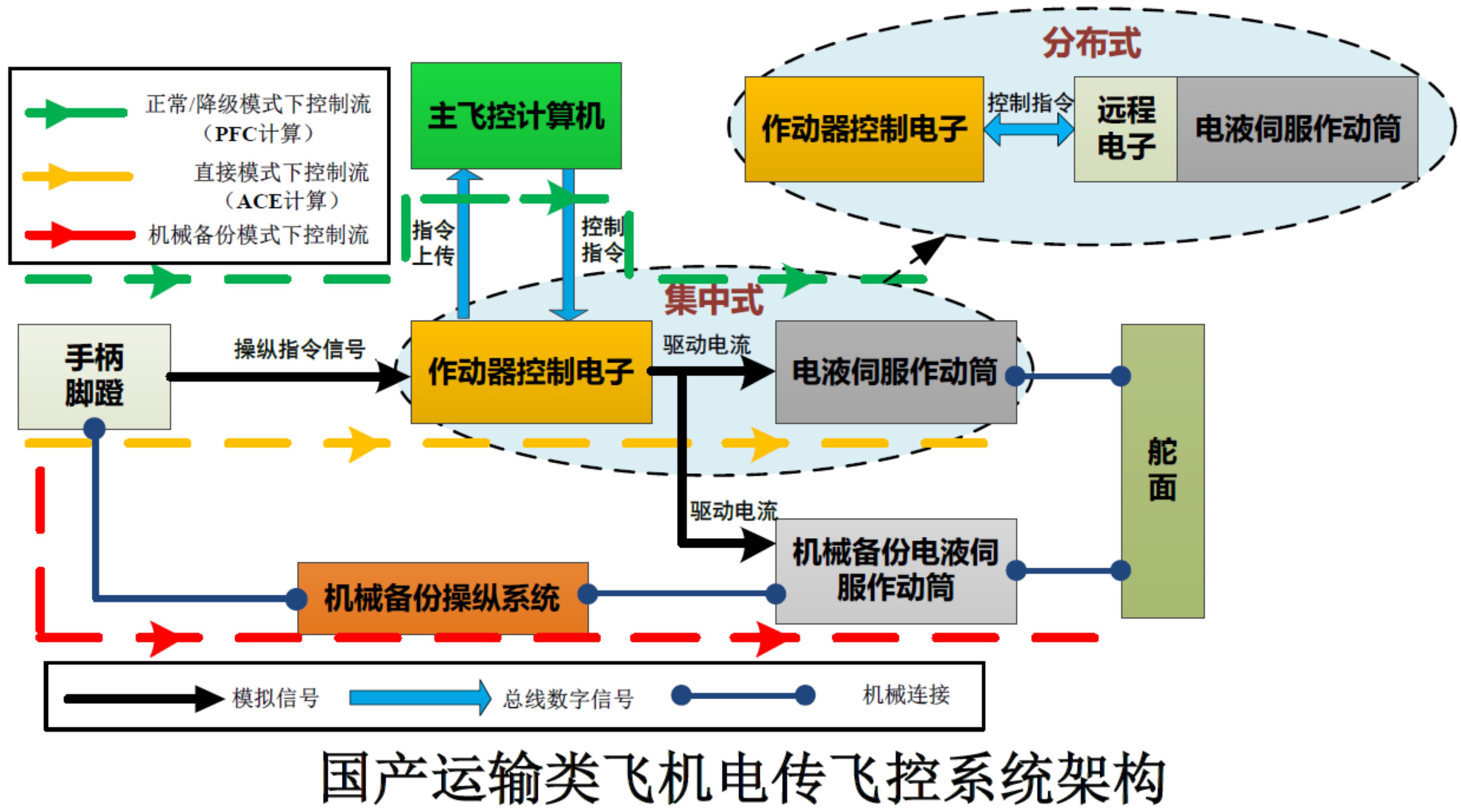

面向适航安全的国产运输类飞机电传飞控系统架构通常采用多级模态和多级控制来保证飞行安全。主飞控计算机(PFC)完成正常/降级模式的控制律解算功能。作动器控制电子(ACE)完成指令传感器接口处理、控制逻辑切换、直接模式控制律解算和作动器伺服控制(集中式架构)。对于分布式架构,伺服控制功能分离出来放置于远程电子单元(REU),ACE和REU之间通过作动器总线连接。分布式飞控系统已广泛应用于中大型民用运输机。
机械飞控系统(MFCS)作为电传终极备份的传统方案,通过将单余度电液伺服作动筒改装为机械备份电液伺服作动器实现电传向机械的有效过渡,关键部件包含LVDT和SOV。然而,机械备份方案存在重量代价大、维护复杂、与多电化架构不兼容等固有缺陷,难以适应未来轻量化飞机的设计需求。

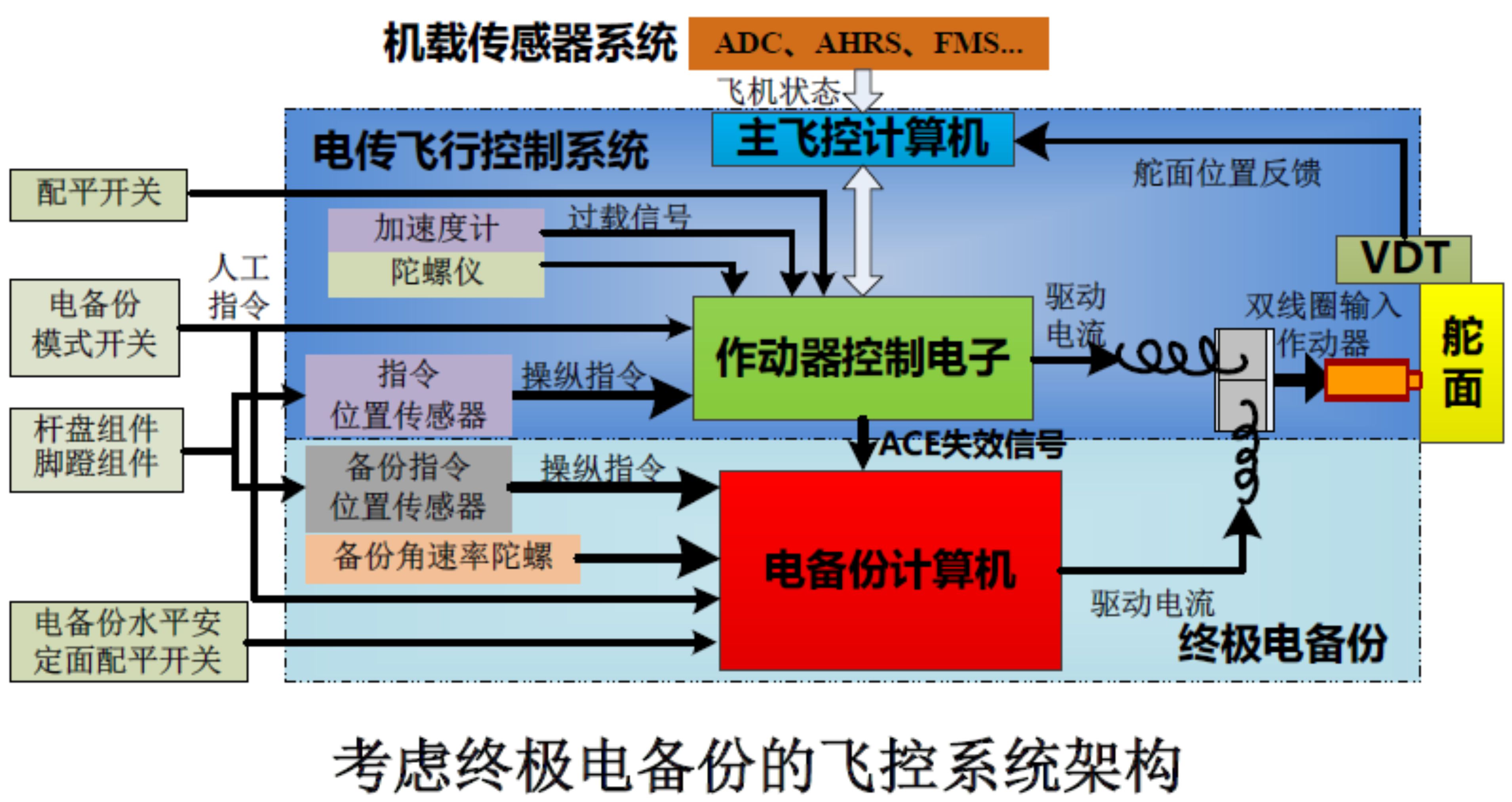

针对国产民用飞机在基础上加装终极电备份的主飞控系统架构(以集中式架构为例),整个终极电备份系统以电备份控制计算机(UBC)为核心,通过独立电缆与备份指令传感器、备份水平安定面配平开关和备份角速率陀螺相连,实现与电传飞控系统的电气和物理隔离。为了实现电传飞控和终极电备份对作动器的混合控制,作动器需升级为双线圈输入。为了保证有且仅有一个控制器对作动器进行控制,UBC需设计终极电备份与电传飞控的切换逻辑以实现控制模式切换。
这一架构的核心设计原则可概括为“三条隔离线”:物理隔离——UBC与飞控计算机分属不同的物理单元,信号线缆独立布线,避免共用连接器和线束;电气隔离——UBC由独立的BPS供电,不依赖主飞控系统的电源汇流条,防止电源故障的跨系统传播;功能隔离——UBC运行独立的控制律(直接链控制),不依赖主飞控系统的传感器数据,备份传感器(陀螺仪、指令传感器)与主系统非相似。

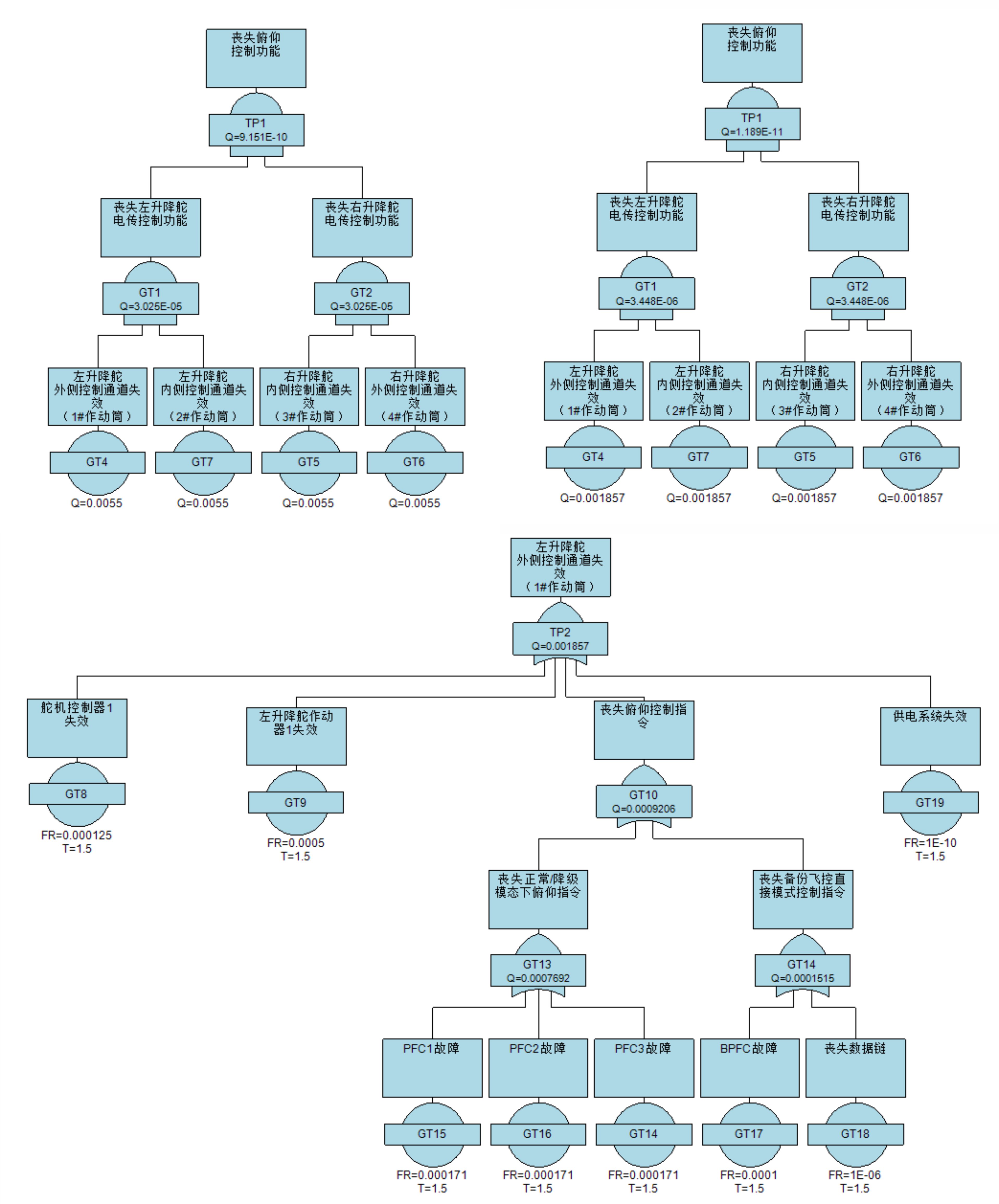

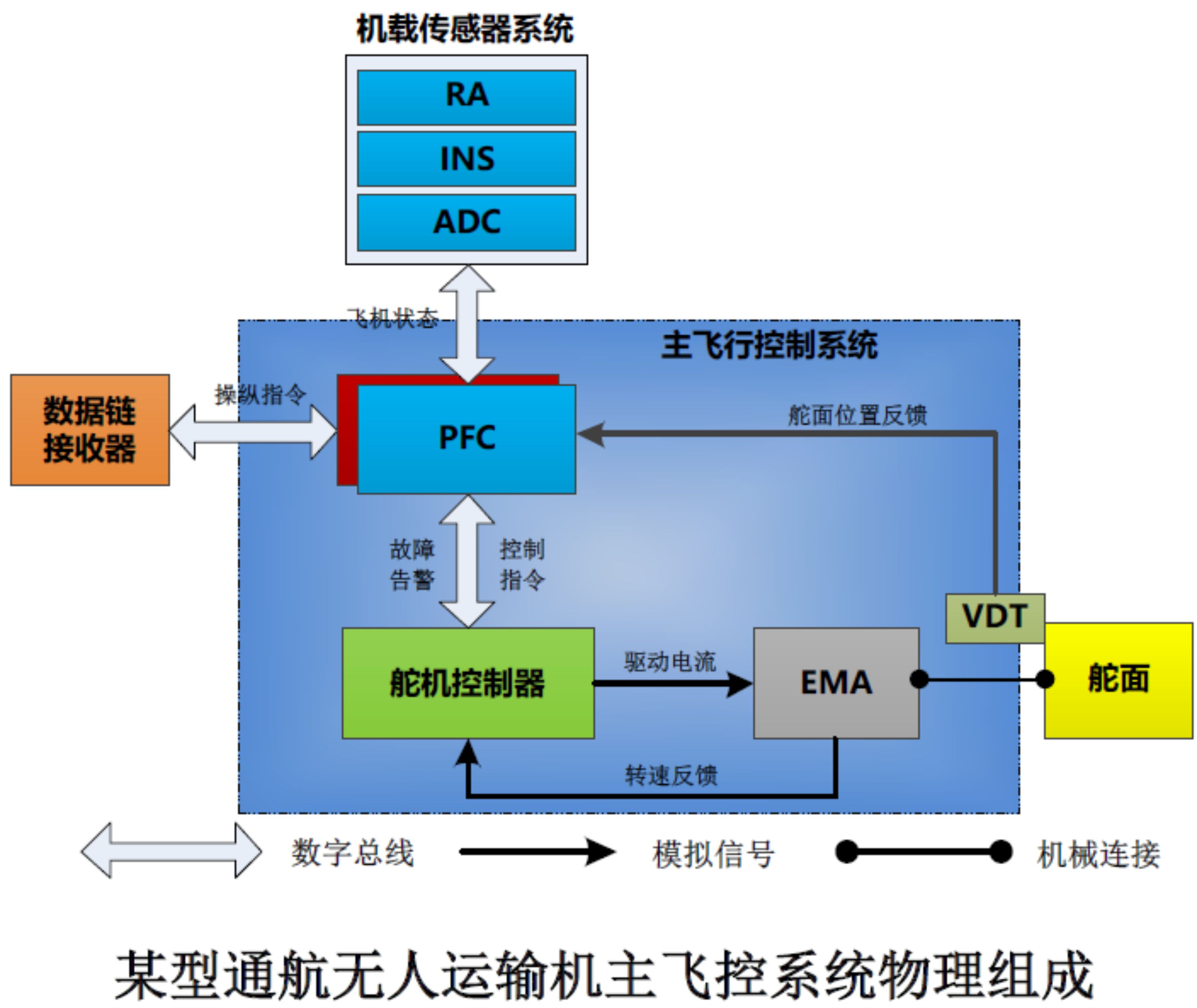

某型通航无人运输机飞控系统拟采用的主飞控系统架构可实现飞机滚转、俯仰和偏航的三轴控制和相关增稳功能,并具备维护检测、故障管理等功能。以俯仰控制功能中“完全丧失升降舵控制功能”的灾难级失效状态作为故障树分析的顶事件,分解出部件失效状态的最大允许概率需求,从而进一步评估所采用的飞控计算机系统架构的安全性。
“丧失俯仰控制功能”最大平均发生概率必须小于0.6×10⁻⁹/FH。对于某型通航飞机的平均飞行时间约为1.5h,则顶事件每次飞行的最大发生概率必须小于0.9×10⁻⁹。将“完全丧失俯仰控制功能”这一顶层失效状态逐级向下分解,单侧升降舵控制的安全性需求为故障概率小于3×10⁻⁵,单个升降舵控制通道安全性需求为故障概率小于5.5×10⁻³。故障树分析是确定这些概率目标是否满足的核心定量方法。研究表明,通过故障树分析和解析可靠性预测分析的联合应用,系统失效概率可被准确预测至低于1×10⁻⁹的水平。
飞控系统
5.2 故障树分析与结果验证
对左升降舵外侧控制通道失效(1#作动筒)进行故障树分解,可以获得在当前先进主飞控系统架构下依据各个部件(底事件)失效率得到左升降舵外侧控制失效的概率。根据完整的系统故障树,得出完全丧失俯仰控制功能的概率为1.189×10⁻¹¹/FH,没有超出影响安全飞行的故障失效率。
这一结果的意义需要放在适航要求的框架中理解。适航规章要求灾难性失效概率小于10⁻⁹/FH,而本文所设计的先进飞控系统架构在俯仰通道上的失效概率比适航阈值低近两个数量级。这一安全裕度的来源可以分解为两个层次:第一层次是主飞控系统三余度架构本身提供的失效概率抑制——三个独立通道同时失效的概率约为单通道失效概率的三次方;第二层次是终极电备份系统作为独立的安全屏障,在三个主通道全部失效的情况下仍能提供俯仰控制功能。终极电备份的贡献不在于降低主飞控系统的失效率,而在于在主系统完全失效的极端场景下提供了一个非相似的控制路径,从而将“完全丧失俯仰控制”的顶事件概率进一步压缩。
