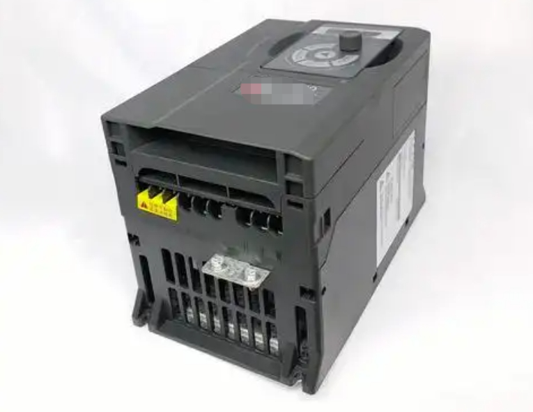

安川变频器制动单元选配原则
安川变频器制动单元(制动电阻)的选配,核心原则是:确保电阻能安全、及时地消耗电机再生能量,防止变频器因直流母线过压而损坏。选型主要基于使用率(ED%) 和制动转矩两个关键维度。
变频器
核心选配流程
简单来说,可以遵循以下决策路径:
判断是否需要:首先计算所需制动转矩。如果计算值小于电机额定转矩的20%,通常无需外接制动单元,依靠变频器内部损耗即可。
查标准表(首选):安川官方针对标准工况(如10%ED,最大10秒)提供了详尽的制动单元/电阻与变频器型号的匹配表,这是最便捷、准确的选型方式。
特殊工况需计算:如果您的应用工况(如起重机、频繁急减速)超出了标准表的使用率(例如使用率高于10%ED),则需要进行详细的计算选型。
1. 按标准组合表选配
这是最常用的方法。安川根据不同的使用率(ED%)定义了标准配置:
3% ED:对应小功率变频器内置的安装型制动电阻,适用于偶发减速的轻载工况。
10% ED:对应功率较大或需外置的制动电阻单元,适用于大多数常规减速场景。
例如,以下是安川400V级变频器的一些标准配置示例(10% ED,最大10秒),可以直观感受选配逻辑:
变频器功率 制动电阻规格(10% ED) 说明
2.2kW 300W, 250Ω 小功率,多为内置制动单元。
7.5kW 800W, 80Ω 中功率,多为内置制动单元。
18.5kW 4800W, 30Ω 较大功率,需外配制动单元。
30kW 5000W, 20Ω 需外配制动单元。
2. 特殊工况的计算选配
当标准表无法满足要求(如负载惯量极大、连续下降运行、使用率>10%ED)时,需自行计算。核心参数如下:
电阻值:必须大于变频器或制动单元允许的最小连接电阻值,否则会损坏内部的制动晶体管。制动单元的动作电压一般为710V-750V左右(400V级)。
电阻功率:取决于制动使用率(ED%)。计算公式为 P = ED% * (U² / R)。其中U是制动单元动作电压,R是电阻值。
使用率:指一个制动周期内,制动消耗能量时间所占的比例。如果制动频度低(偶尔动作),选10%即可;长期或频繁动作(如起重机),则需按30%-50%甚至更高选择。
3. 特别提醒:重型应用(如起重机)
对于起重机等升降设备,制动工况远比普通减速停车苛刻,再生能量大且持续。简单地按变频器功率选配制动单元常常会容量不足。例如,安川G7系列45kW变频器用于提升机构时,手册上标准配置的制动功率可能远不能满足重物下降时的持续制动需求。此类应用需更精确计算,建议直接联系安川技术支持或使用其官方选型软件DriveSelect
总结与建议
首选查阅官方手册:根据您的变频器具体型号,查找安川产品手册中的制动单元/电阻标准配置表,这是最快、最安全的方法。
关注阻值下限:无论是查表还是计算,切记所选电阻的阻值不得小于规定的最小允许值,这是选型的“红线”。
评估制动频度:对于频繁制动或大惯量负载,保守估算制动使用率,选择功率更大的电阻或采用多单元并联方案。
