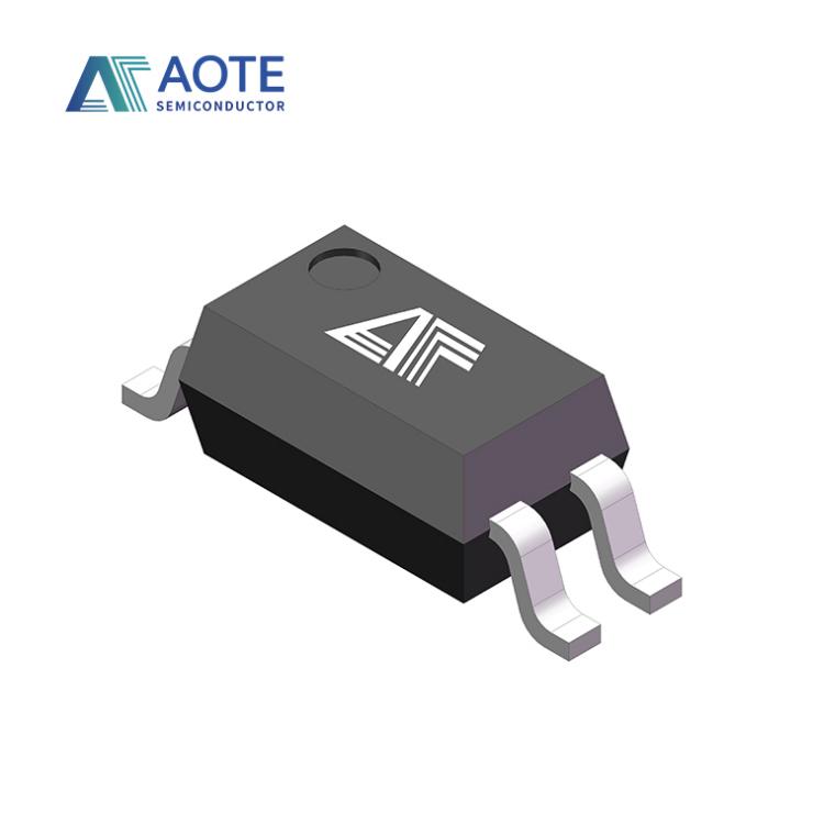

SSOP 4 小型晶体管光耦 AT3H7全解析
一、产品概述:适配小型化设计的国产精品光耦
AT3H7是SSOP-4超薄封装,相较于传统SOP-4、DIP-4光耦,大幅缩减PCB占用面积,完美解决便携设备、精密家电、小型工控模块的布局空间受限问题。
器件内部采用成熟的红外发光LED+NPN光电三极管架构,可实现输入输出完全电气隔离,有效阻断强弱电串扰、共模干扰、市电浪涌,保障电路信号传输稳定。产品严格遵循工业级生产标准,通过多项国际安规认证,符合RoHS、REACH无卤环保要求,MSL1防潮等级无需特殊仓储管控,适配大批量SMT量产,是消费电子、工业控制领域高性价比的国产替代方案。

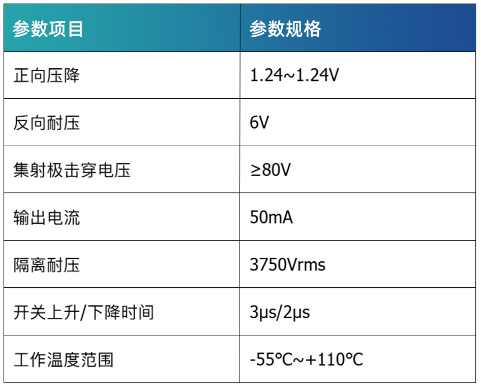

三、关键电气参数与CTR档位说明
以下为AT3H7核心电气参数,也是工程师选型的核心参考依据:
光耦
CTR电流传输比分档适配(IF=5mA,Vce=5V)
  • A档(80%-160%):低增益特性,适配低功耗数字信号隔离场景,功耗更低
  • B档(130%-260%):通用黄金档位,增益适中、环路稳定,首选用于开关电源反馈电路
  • C档(200%-400%):高增益特性,适合微弱信号采集、低幅值信号隔离传输
  • D档(300%-600%):超高增益,适配极小电流驱动的弱信号检测场景
