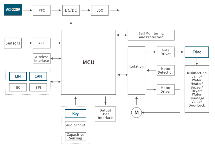

电路保护应用框图
洗衣机

在洗衣机的AC-220V输入端,14D561K的典型连接方式如下:
位置:并联在电源线的火线(L)和零线(N)之间,紧贴电源入口,在保险丝之后。
电路形式:L线 → 保险丝 → 14D561K → N线,同时与X电容、共模电感等构成EMI滤波和浪涌防护网络。
工作原理
正常工作时:220V交流电的峰值约为311V,低于14D561K的压敏电压(最低504V)。此时压敏电阻呈高阻态(漏电流极小),相当于断路,不影响电路正常工作。
浪涌来袭时:当电网出现超过压敏电压的瞬态过电压时,14D561K的电阻急剧下降,迅速导通,将浪涌电流泄放掉,并将电压钳位在约920V的水平,从而保护后级的整流桥、开关电源芯片等元件不被击穿。
失效保护:如果浪涌能量过大导致压敏电阻过热失效,它通常会短路。此时,串联在电路中的保险丝会因短路大电流而熔断,切断电源,防止压敏电阻起火,确保安全。
