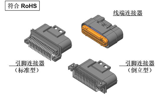

MX23A连接器是一款紧凑型扁平防水连接器,可用于广泛的防水设备,包括汽车、摩托车和其他户外设备。该连接器具有较高的环境工作能力,其防水结构由其插接部分的密封圈和其导线插入部分的垫环组成,以实现全面防水。考虑到安装灵活性,也可以使用倒立型引脚连接器(引脚面朝上)。
连接器
连接器
适用市场
适用于汽车、摩托车及一般防水设备

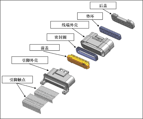

特长
扁平设计,板安装高度18.3毫米,线端连接器高度可达22.2毫米。(双排型:12至34芯)
线端触点采用高可靠性的两片钢板弹簧,前缘采用大倒角处理,以防止损坏垫环。
当线端触点未完全插入其外壳时,可以通过 前盖安装过程检测到。
线端触点插入部分采用全防水垫环,以减小尺寸。
配备密封圈,实现连接器插接部分的进水保护。其完全免受绝缘子的操作影响。
也可以提供倒立型引脚连接器(引脚面朝上)。(18,26,34 芯)

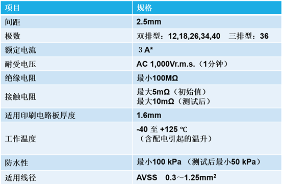

一般技术规格
连接器
连接器

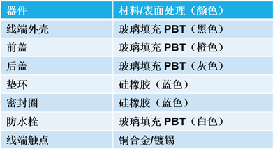

材料及表面处理
线端连接器
连接器
连接器
引脚连接器
连接器
连接器

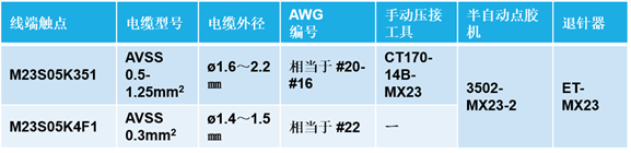

压接工具
连接器
连接器
