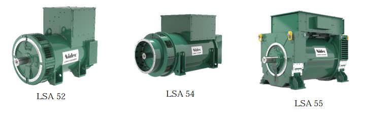

隶属于尼得科集团运动&能源事业本部“能源”业务平台的尼得科电力能源(Nidec Power)将于2026年9月29日~30日参加在新加坡滨海湾金沙会展中心举办的亚洲数据中心展(Data Centre World Asia 2026)。本次展会重点展出尼得科旗下利莱森玛(Leroy-Somer™)交流发电机,包括广泛应用于互联网海外数据中心(IDC)电力解决方案的LSA 52、LSA 54和LSA 55系列机型。

本次展出的LSA系列机型兼具可靠的电气与机械设计,并可配套优异的励磁和调节方案。其面向IDC电力应用的主要优势包括:
・ 低电抗设计,有效应对数据中心应用场景中非线性负载比例较多的工况。同时带来高启动能力,支持冷却泵、冷水机组压缩机等大功率电机启动。
・ 出色的容性负载适应能力,可匹配UPS、服务器及其他开关电源设备的负载特性。
・ 根据具体机型和运行工况,效率最高可达98.5%,有助于降低发电机运行期间的油耗及碳排放。
・ 专利AREP励磁技术、自动电压调节器(AVR)以及LAM负载接受模块协同工作,在负载突变时实现快速、稳定的响应。
・ H级绝缘、出色的气候适应性与紧凑结构,有助于实现可靠运行、节省安装空间、提升机房布局灵活性。
