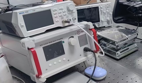

实验过程:
换能器
图:实验系统实物图
首先,采用热分解法合成核壳结构纳米晶,并通过X射线预辐照填充材料内部的陷阱能级。随后,将预辐照后的纳米晶分散于磷酸盐缓冲液中,经尾静脉注射至荷瘤小鼠体内。实验采用任意波形发生器产生激励信号,经ATA-8222射频功率放大器放大后,驱动4MHz聚焦单元换能器,对肿瘤区域进行聚焦超声照射。超声的局部热效应使纳米晶陷阱中捕获的载流子受热逸出,并与发光中心复合,产生特征发光。发光信号通过IVIS小动物活体成像系统实时采集。通过调节超声输出功率可控制焦点温度(30-100℃),进而调控发光强度,实现超声诱导发光的可控激发与实时成像监测。

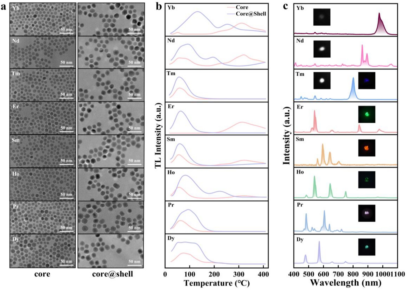

实验结果:
换能器换能器
图:实验结果
本研究成功实现了氟化物纳米晶在聚焦超声激发下从蓝紫光(450nm)至近红外光(980nm)宽谱段的可调谐发光。通过核壳结构设计与稀土离子掺杂工程,超声诱导发光强度提升约2.2倍,且发光强度与焦点温度在30~100℃范围内呈良好线性关系(R²=0.9971),证实热致载流子释放为主导发光机制。在活体层次上,以4T1乳腺肿瘤荷瘤小鼠为模型,尾静脉注射iRGD靶向修饰的纳米晶后,聚焦超声激发可清晰实现肿瘤轮廓的实时荧光成像,正常组织无背景信号干扰;联合治疗组实现了完全肿瘤抑制,50天生存率达60%,且未引起明显体重变化及组织损伤。上述结果表明,该超声诱导发光体系兼具深组织穿透(可达7mm)、良好循环稳定性(5次充放循环保持率92%)及生物安全性,展示了其在无创深部病灶诊断、实时图像引导治疗及声光传感领域的广阔应用前景。
