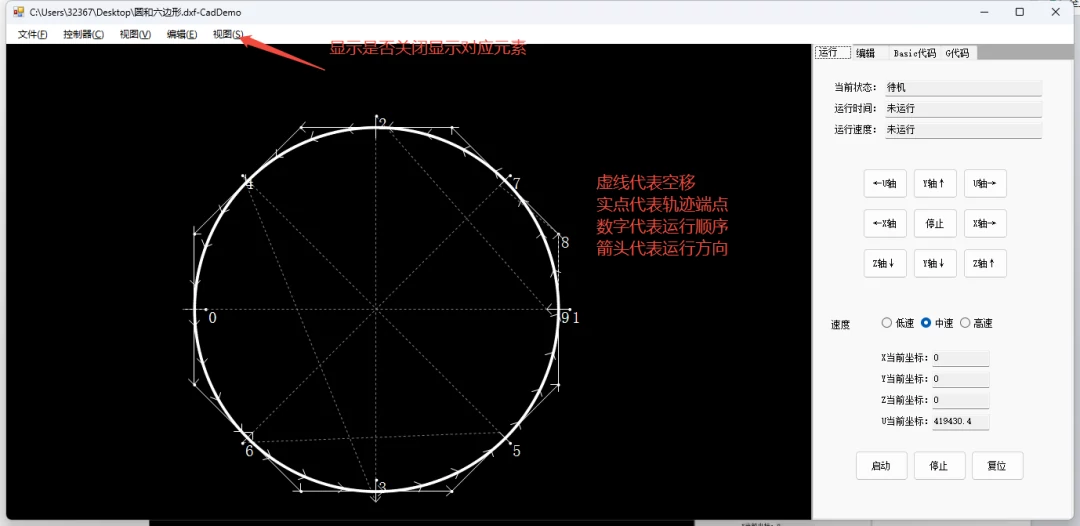

CAD导图调试

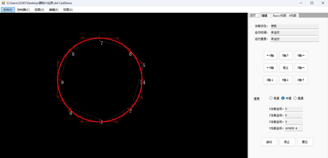

导入CAD图纸后我们在界面上可以看到对应的轨迹图形,使用左键进行选中,右键进行拖动,滚轮进行缩放;这时我们可以观察到图形上的一些元素,比如起点,顺序,空移等(具体可以在工具栏→视图中决定是否开关显示)。
CAD

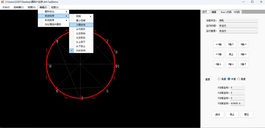

常见问题:
1.图形的轨迹顺序和我们想要的不一样:这时需要选中需要更改顺序的图形,点击编辑进行排序。一般选用最小空移进行排序,如果有其它需求,使用其它排序方式或者直接手动排序。

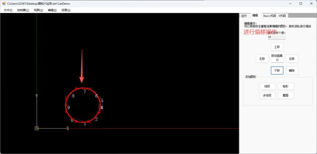

CADCAD

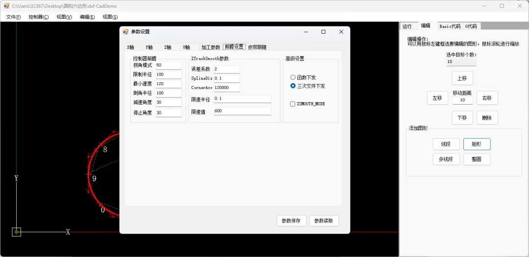

2.实际加工时因为加工范围太小需要对图形进行偏移:这时可以选中需要偏移的图形,再点击右边操作栏的编辑页面,输入需要平移的单位再点击对应按钮进行偏移。
CAD

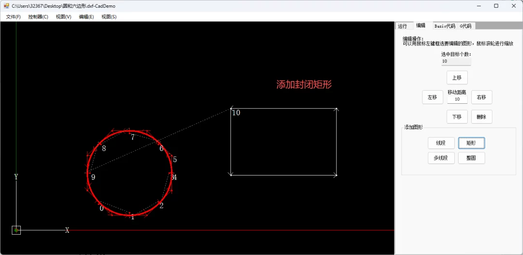

3.有时想测试一些规则图形来验证R轴是否正确:重新做CAD文件的话比较麻烦,可以直接在编辑页面添加验证图形,常用创建矩形来测试R轴角度是否正确。
CAD

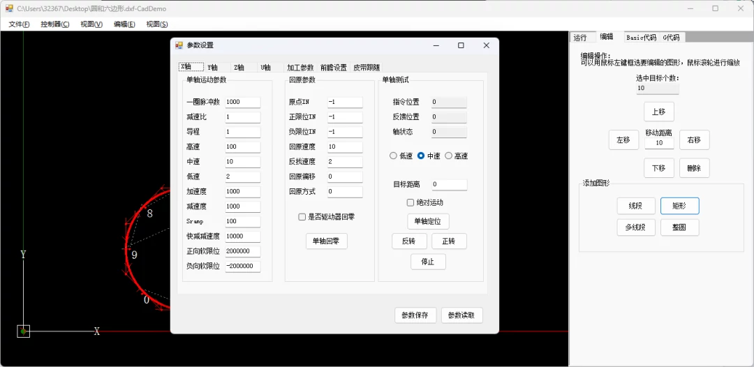

轴参数调试
点击视图→参数设置弹出轴参数配置界面,这里主要配置XYZR各轴的参数,并且可以进行一些单轴调试动作,验证OK后才可以进行自动加工。
CAD
重要设置参数如下:
■一圈脉冲数:电机旋转一圈所需的脉冲数。
■减速比:如果有减速机,需要计算减速比。
■导程:电机旋转一圈对应的丝杆导程,也就是轴移动的距离。
■高速&中速&低速:手动运动时的速度;中速也是各轴自动运动时的限制速度。
■加减速&Sramp:设置加减速度和S曲线。
■快减减速度:停止和碰到异常的减速度。
■正负软限位:软限位,XYZ单位mm,R轴单位度。
■原点&正负限位IN:绑定对应限位原点的IN地址。
■回原方式:根据勾不勾选驱动器回零来调用对应回零(勾选驱动器回零调用驱动器回零方式,不然就是调用控制器回零)。
常见问题:
1.单轴JOG和定位时走的距离和实际硬件对应不上:需要检查一圈脉冲数,减速比和导程,这三个参数用来计算实际XYZR轴的脉冲当量。
计算公式为:脉冲当量(pulse/mm)= 电机每转脉冲数*减速比 ÷ 丝杆导程(mm)。
例如,电机旋转一圈需要10000个脉冲,减速比为1:2,丝杆导程为5mm,则:10000pulse*2÷5mm=4000pulse/mm。也就是说,控制器每发送4000个脉冲,轴移动1mm。
注意:因为R轴需要单位为度,所以导程需要设置成固定360,这样计算下来的脉冲当量对应1度。
2.自动加工过程中R轴始终转的不对:这时需要检查R轴的零点,零位时R轴必须朝向X轴的正方向,如果方向不对,需要调整回零偏移让其零位对准,并且要保证R轴旋转正方向为X+到Y+方向。
3.R轴自动运行中感觉有滞后:需要调整R轴的中速参数和加减速,一般设置成R轴可以接受的最大值,设置太小会导致R轴跟随滞后。

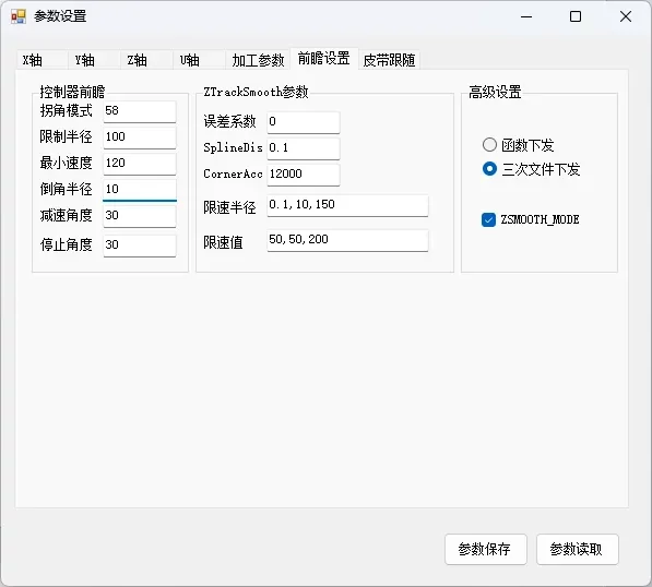

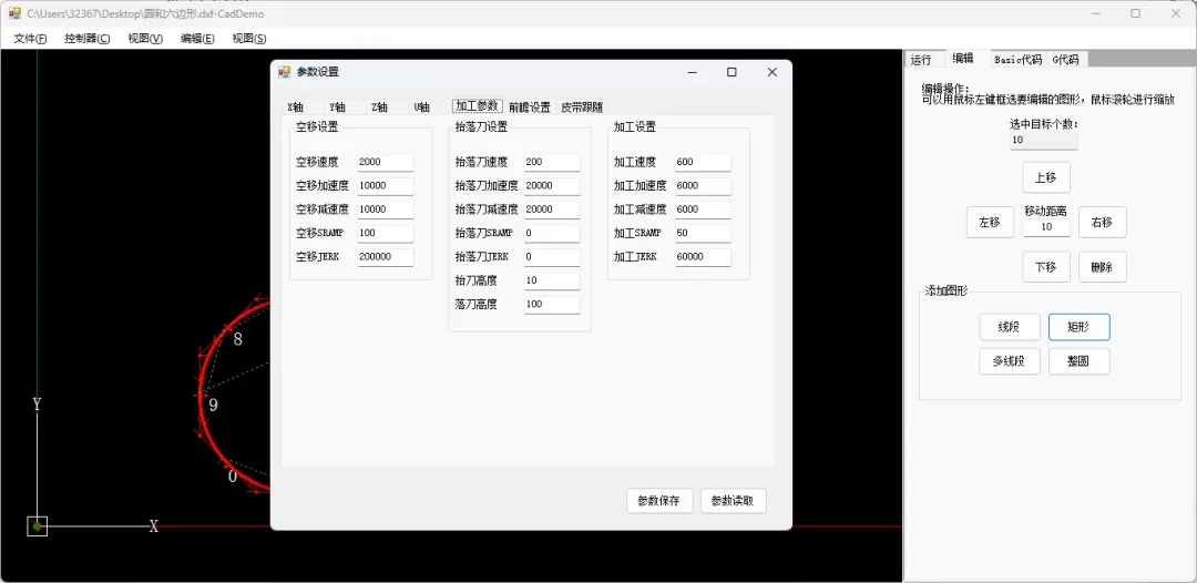

自动和前瞻参数调试
单轴调试完成后,需要设置自动和前瞻参数,自动参数比较简单,根据实际加工需求设置对应速度和抬落高度即可。
CAD

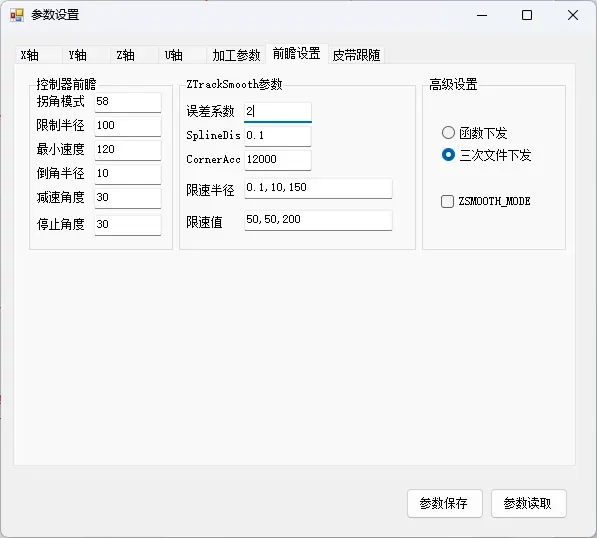

前瞻参数设置影响实际加工的流畅度,参数值也要根据实际机台效果来调整。
CAD
前瞻参数的具体作用之前推文也有说明,这里我们再次介绍下:

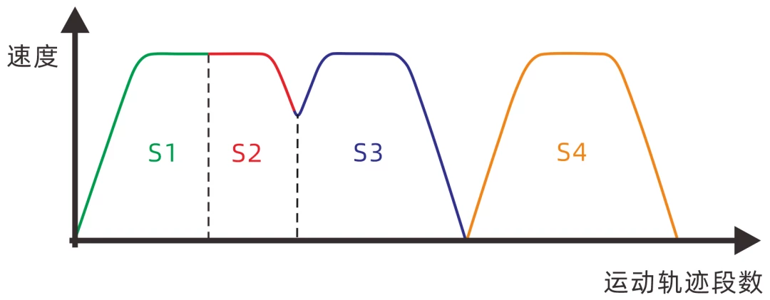

1.控制器前瞻主要通过设置拐角模式:
主要对应Corner_Mode参数,这个参数用来设置拐角减速,倒角平滑,小圆限速等功能;具体作用如下:

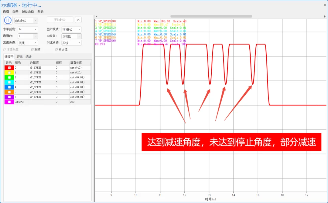

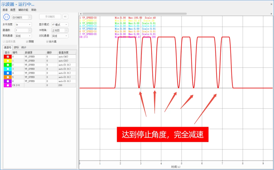

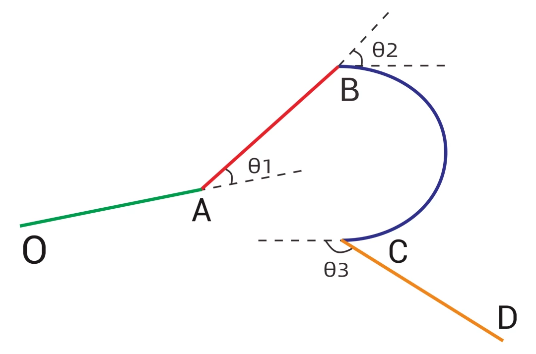

(1)拐角减速(需设置好减速角度和停止角度)
拐角减速功能解决的问题是:当指令间夹角过大时,如果仍以较大速度运行,会在夹角处产生较大的机械冲击,轨迹偏离。
CAD
控制器会对指令间轨迹变化的夹角进行提前识别,比较其与减速/停止角的大小关系,提前决定是否进行减速,保证在指令连接处平稳过渡。
CAD

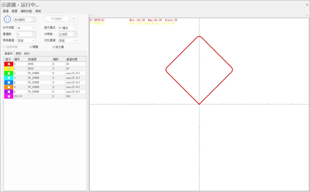

如图所示:OA过渡AB段位置时角度小于减速角度则,S1-S2段不进行减速;AB过渡BC段时角度大于减速角度则进行减速处理过渡过程如S2-S3段;BC过渡CD段角度大于停止角度速度需要降到零如S3-S4段位置处理。执行效果如下:

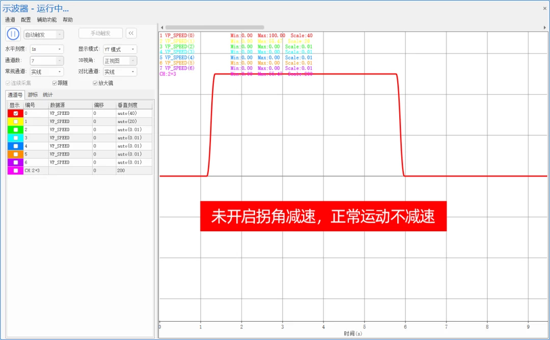

①未开启拐角减速
CAD
②开启拐角减速
→达到减速角度,未达到停止角度,部分减速。
CAD
→达到停止角度,完全减速。
CAD

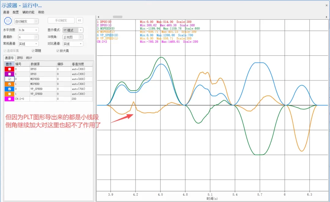

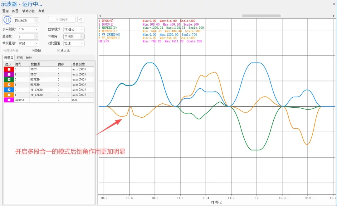

(3)自动倒角(需要设置Zsmooth倒角半径)
自动倒角功能一般是用于拐角处按照一定的倒角半径进行轨迹的弧度化处理,使速度变化更平滑。如图所示:
①未开启倒角
CAD
②开启倒角
CAD

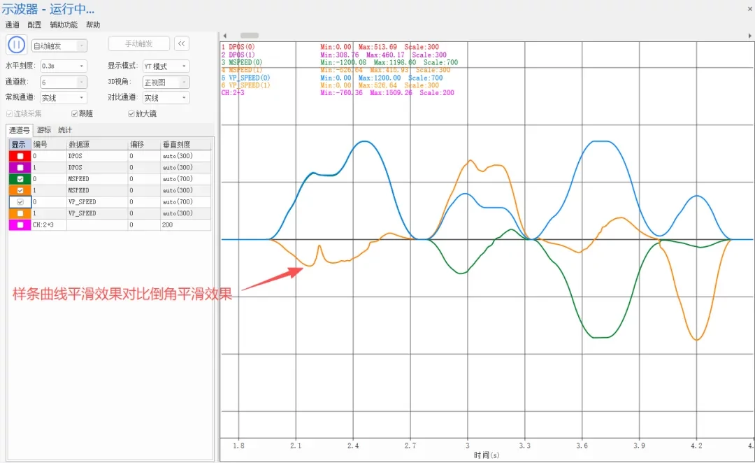

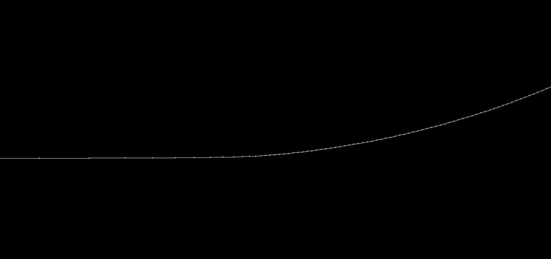

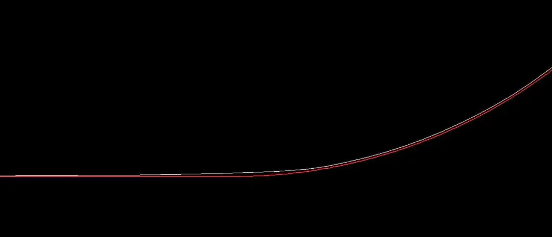

2.ZTrackSmooth平滑设置:
误差系数:用来控制高级平滑算法平滑后的轨迹与原轨迹之间最大参考误差,当此参数设置越大,平滑后的轨迹距离原轨迹的最大误差也越大,同时平滑效果越好,运动时的速度可以达到更快,曲率大的地方过弯速度可以更快,反之则是相反的效果。
同一段轨迹:
①此参数是设置为1.0
CAD
②此参数设3.0
CAD
Splinedis:样条最小线段的参考长度(设置的越小,样条拆分越细)默认可输入0.1。用来平滑高级平滑后的轨迹是原来离散点的参考倍数,默认0.1即可,代表10倍。此参数设置的倍数,平滑后的轨迹越密集,最小设置为4倍(0.25),最大建议不要设置超过20(0.05)。
③设置为4倍
CAD
④设置为10倍
CAD

常见问题:
(1)Z轴抬落时把速度加减速设置很大还是感觉比较慢:主要排查SRAMP和JERK有没有设置,SRAMP设置过大或JERK过小都会导致Z轴提速不起来。
(2)小圆弧段跑的特别慢,和设置的参数感觉不匹配:需要检查是否同时开启了控制器前瞻的小圆限速和ZTrackSmooth的分段限速,一般只需要开启一个限速就可以。
(3)实际加工跑的XY轨迹与图纸原轨迹相差比较大:需要适当改小ZTracksmooth的误差系数参数,如果勾选了Zsmooth_mode,对应Zsmooth也不应设置过大。
(4)如果CAD导图文件特别是PLT格式,图元以小直线居多,小直线细分特别小,加工过程中出现断断续续的情况:这时候需要使用三次文件下发,避免下发比运动慢的情况。

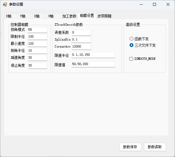

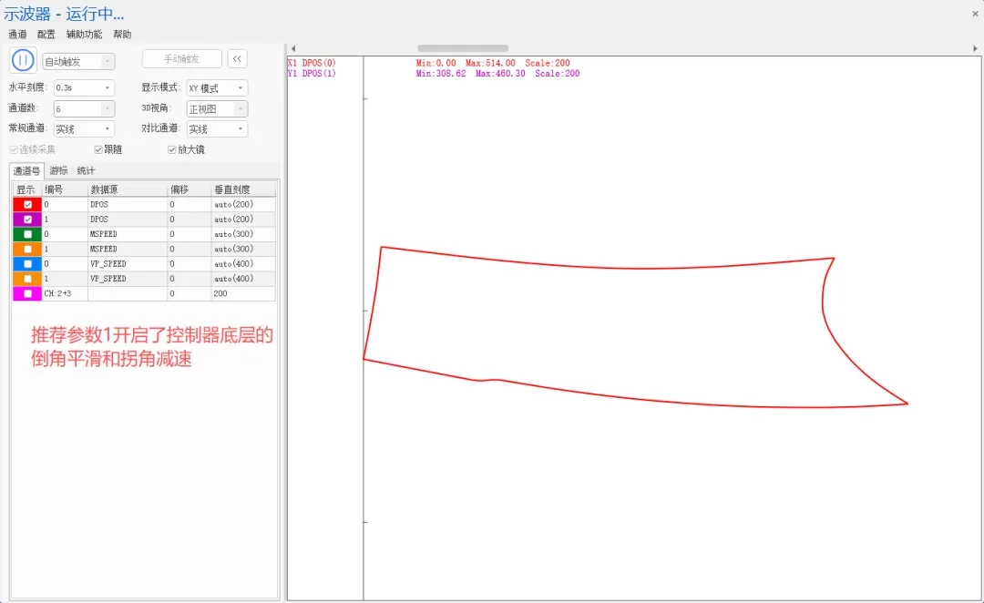

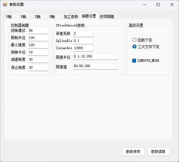

前瞻参数因为需要根据机台加工效果来调整,新机台一上来不知道如何设置,这里准备了一些推荐参数设置,方便初始的调试。
推荐参数1:
CAD
不使用ZTrackSmooth平滑,只使用控制器内置的限速和平滑模式,关闭Zsmooth_Mode。
CADCAD

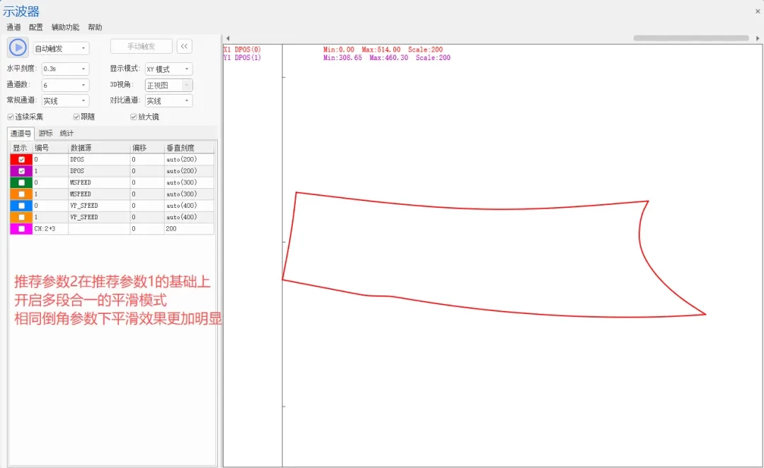

推荐参数2:
CAD
不使用ZTrackSmooth平滑,使用控制器内置的限速和平滑模式,开启Zsmooth_Mode。
CADCAD

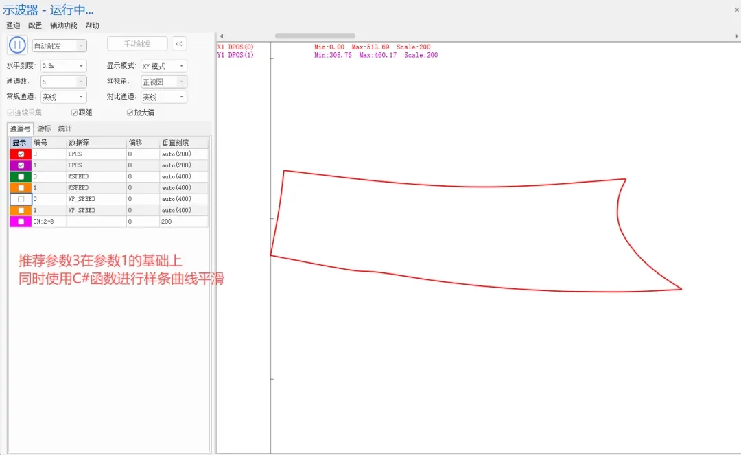

推荐参数3:
CAD
开启使用ZTrackSmooth平滑,并使用控制器内置的限速和平滑模式,关闭Zsmooth_Mode。
CADCAD

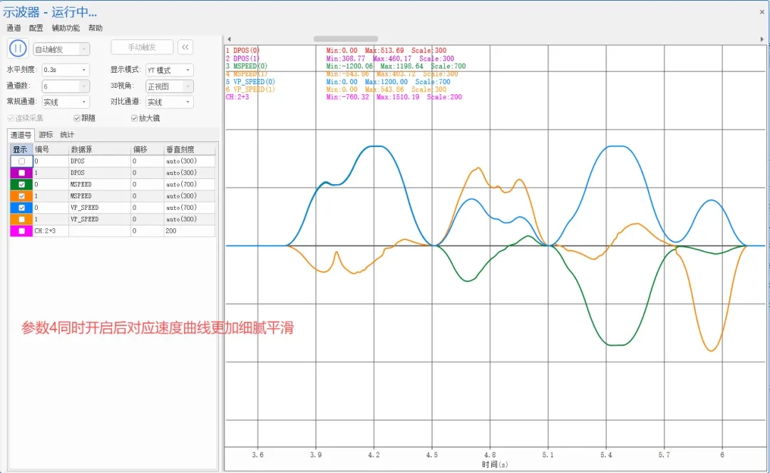

推荐参数4:
CAD
开启使用ZTrackSmooth平滑函数,并使用控制器内置的限速和平滑模式。
CADCAD
