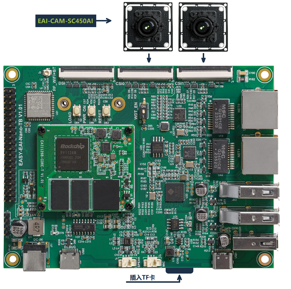

1.2 接线示意图
      摄像头与板卡连接(注意:两个CSI接口都要被接上)
人工智能人工智能
* 接线必须在断电时进行操作。
* 采用同向线连接SC450AI摄像头与CSI0/CSI1接口。(注意:用错线会烧坏摄像头或者核心板,因此在接线时务必要小心。)
* 接线端子卡扣与FPC线的蓝色塑料标识必须位于同一侧。如下图所示。
人工智能
反向线:两端的蓝色标识不在同一侧面。
同向线:两端的蓝色标识处于同一侧面。

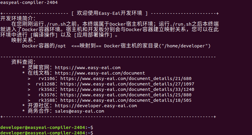

2.1  开发环境准备
如果您初次阅读此文档,请阅读《入门指南/开发环境准备/Easy-Eai编译环境准备与更新》,并按照其相关的操作,进行编译环境的部署
在PC端Ubuntu系统中执行run脚本,进入EASY-EAI编译环境,具体如下所示。
cd ~/develop_environment ./run.sh 2404
人工智能
* 开发环境版本要与开发板【正在运行】的系统版本【一致】。
* 开发板是其它版本的固件,可以修改对应的./run.sh参数(如2204),进入到对应的编译环境;也可以把开发板烧录成与编译环境匹配的固件,具体操作可参考《固件烧录与更新》

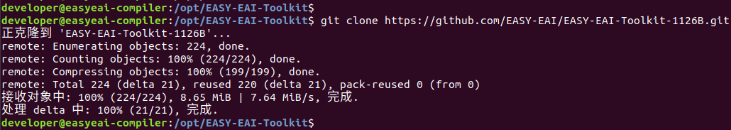

2.2 源码下载以及例程编译
      在EASY-EAI编译环境下创建存放源码仓库的管理目录:
cd /opt mkdir EASY-EAI-Toolkit cd EASY-EAI-Toolkit
      通过git工具,在管理目录内克隆远程仓库
git clone https://github.com/EASY-EAI/EASY-EAI-Toolkit-1126B.git
人工智能
注:
* 此处可能会因网络原因造成卡顿,请耐心等待。
* 如果实在要在gitHub网页上下载,也要把整个仓库下载下来,不能单独下载本实例对应的目录。

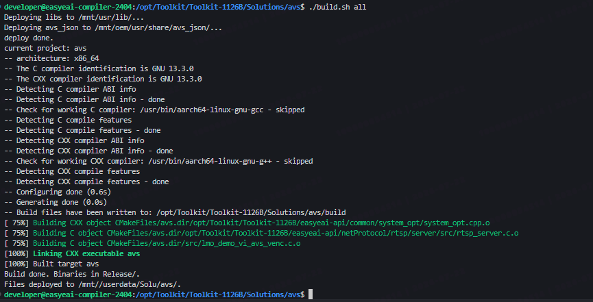

      进入到对应的例程目录执行编译操作,具体命令如下所示:
cd EASY-EAI-Toolkit-1126B/Solutions/avs ./build.sh all
注:
* 由于依赖库部署在板卡上,因此交叉编译过程中必须保持/mnt挂载。
* build.sh   #仅编译,产物输出到Release/
* build.sh deploy #部署算法库+JSON配置到板端
* build.sh all #先deploy,再编译+拷贝到板端
* build.sh clear #清理build/ 和 Release/

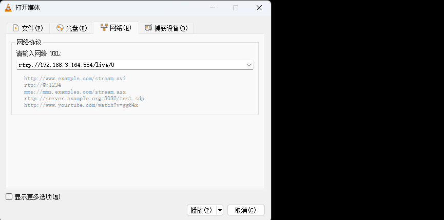

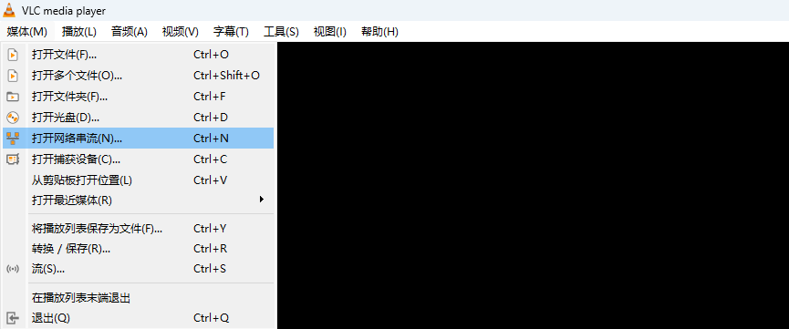

      运行后能使用vlc网络串流进行预览,端口号可通过打印确认,设备ip可通过ip addr | grep eth0 (对应网卡)确认

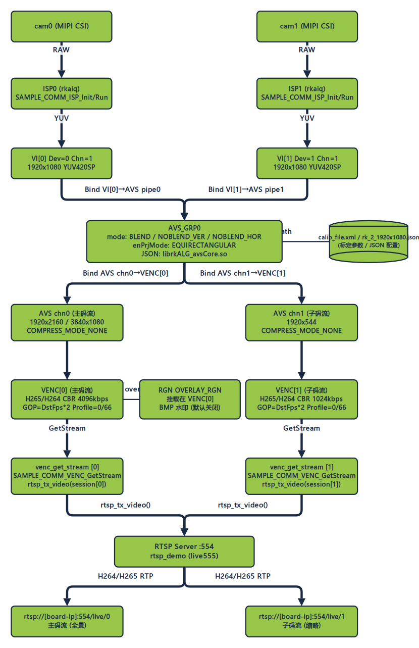

1、数据流路径:
人工智能

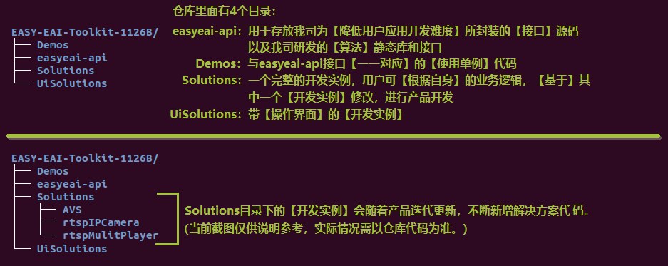

4.1 Toolkit仓库介绍
人工智能

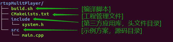

      每个开发实例就是一个独立的项目,项目使用cmake构建自动编译部署。一个最简单的项目至少要包含以下元素:build.sh、CMakeLists.txt、main.c,如下所示。
人工智能
      具体介绍如下所示。
组成部分描述
build.sh编译脚本,用于管理生成可执行文件后的部署准备工作,用户可自定义shell命令
CMakeLists.txt工程管理文件,用于组织整个工程结构,指导cmake生成Makefile
include用于存放第三方应用库、头文件目录等
src用于存放实现本方案需求的源代码

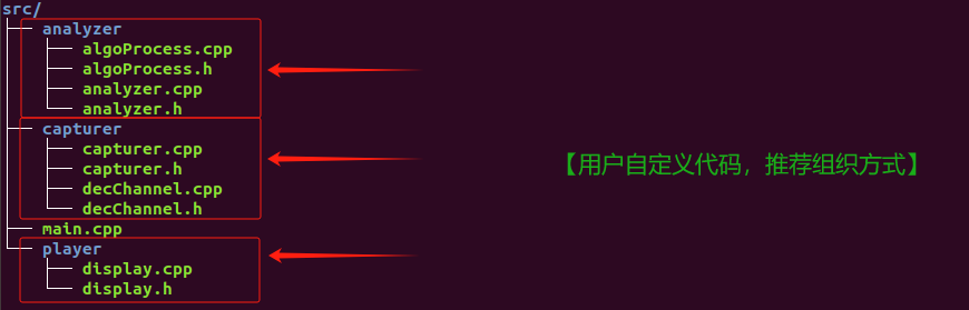

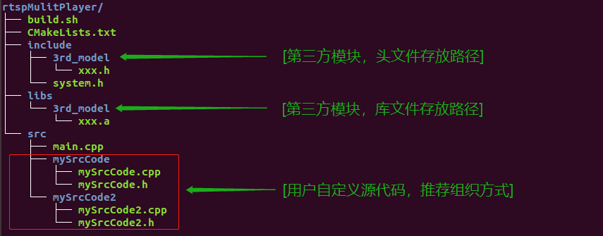

4.2.2 可拓展的目录
      可拓展的目录是指:开发过程中增加某些功能模块,功能代码。增加模式分为两种:
  • 增加已编译的第三方库,在include、libs目录内添加头文件和库文件;
  • 增加用户自定义的功能模块,推荐在src目录内增加;
      具体情况如下所示,第三方模块相关的文件由include/3rd_model/xxx.h、libs/3rd_model/xxx.a。自定义的功能模块为src/mySrcCode、src/mySrcCode2。

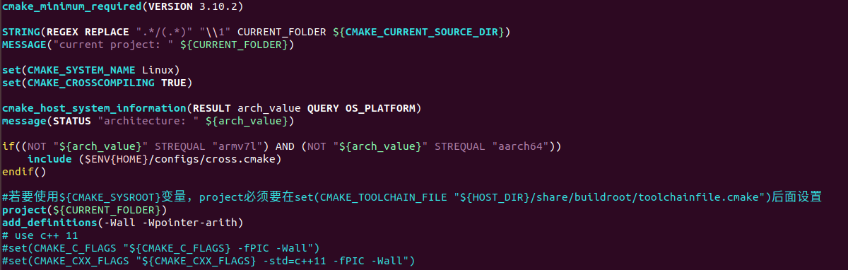

4.3.1 编译环境配置部分:
      第一部分为配置部分,配置部分如下所示。(获取当前方案目录、配置工具链、提取方案名称)
人工智能
      配置信息如下所示。
配置项描述
CMake要求版本cmake_minimum_required函数指定,要求的最低版本
CMAKE_SYSTEM_NAMEcmake的系统类型,交叉编译必须
CMAKE_CROSSCOMPILINGcmake是否启动交叉编译
cross.camkecamke_host_system_information获取平台信息,发现不是armv7l或者aarch64就导入当前平台的交叉编译配置。
project项目名由project函数指定

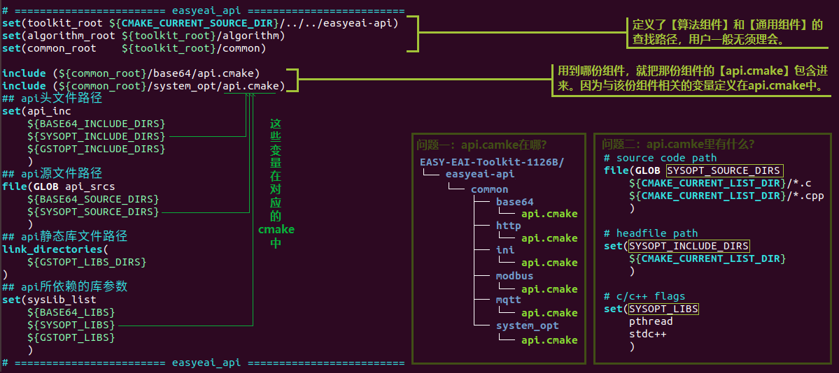

4.3.2 easyeai-api配置部分
      第二部分是引入我司的功能组件库(针对当前方案进行:配置EASY EAI API头文件目录${XXX_INCLUDE_DIRS}、源码文件目录${XXX_SOURCE_DIRS}以及所依赖的库参数${XXX_LIBS})
人工智能
      配置信息如下所示。
配置项描述
api_inc最终通过target_include_directories关键字指定目标包含的头文件路径
api_srcs最终通过add_executable关键字指定所需easyeai-api的源码
sysLib_list最终通过target_link_libraries关键字指定easyeai-api所需的库参数

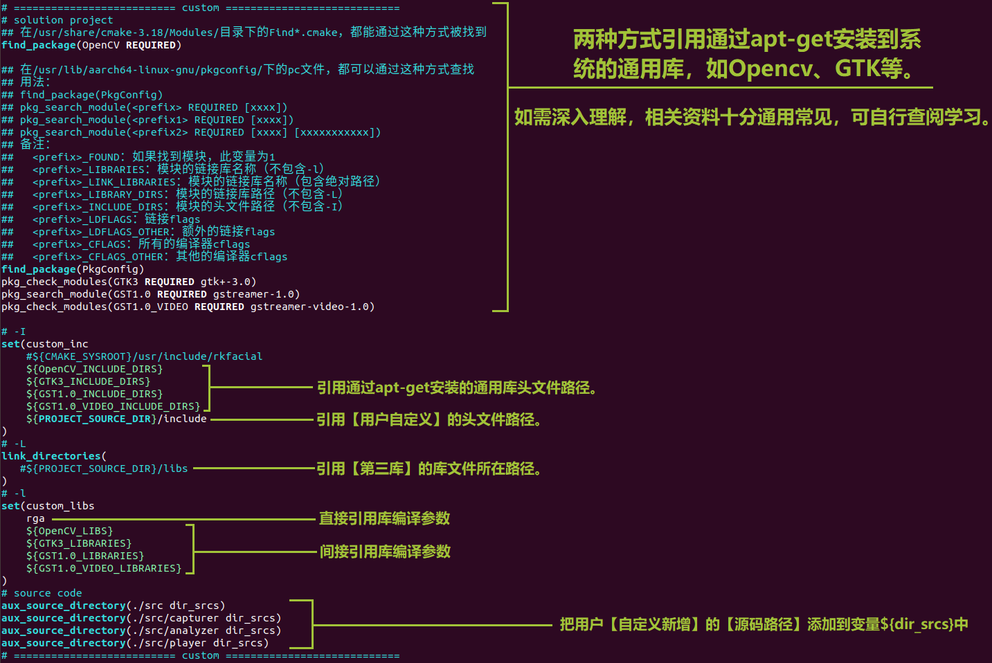

4.3.3 第三方库配置部分
      第三部分配置第三方的库(针对当前方案进行:配置第三方头文件目录、库文件目录、配置第三方库链接参数以及配置源码目录)
人工智能
      配置信息如下所示。
配置项描述
custom_inc自定义变量custom_inc,最终通过target_include_directories函数指定目标包含的头文件路径,在源码include目录下
link_directories由link_directories函数指定第三方库所在路径
custom_libs自定义变量custom_libs,最终通过target_link_libraries函数指定目标引用的库链接参数
aux_source_directory自定义变量dir_srcs,用于添加工程代码以及自定义的个人代码

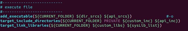

      第四部分配置项目的编译信息,内容如下所示:
人工智能
      配置项如下所示。
配置项需求
add_executable编译结果为${CURRENT_FOLDER}指定,即方案目录名;
编译的源文件为${dir_srcs}和${api_srcs}指定;
target_include_directories指定头文件的名字,由${custom_inc}与${api_inc}指定;
target_link_libraries指定的库编译参数,由${custom_libs}与${sysLib_list}指定;

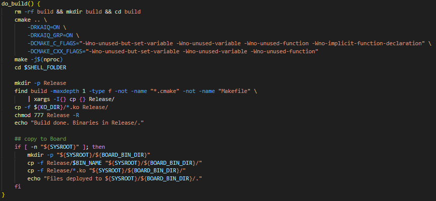

4.4.3 编译操作
      第三部分,编译直接调用cmake,内容如下所示:(重新编译,成部署目录,并把资源自动部署进板卡)
