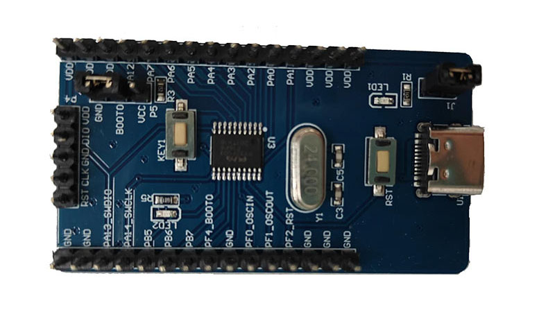

PY32F003至为芯支持32位ARM内核的低成本MCU单片机
     普冉PY32F003是一款用于智能穿戴、遥控器、电子玩具、手持筋膜枪等便携式设备的MCU微控制器。内置32位ARM Cortex-M0+内核,最高主频32MHz。集成64KB闪存和8KB静态运行内存。1.7V~5.5V工作电压,适应不同的电源环境。支持Sleep/Stop低功耗模式,适合电池类产品需求。多达18个I/O口,均可作为外部中断。1路12位ADC,支持最多10个外部输入通道,采样率1Msps,内置片内温度传感器。采用TSSOP20封装,封装尺寸小巧,适合手工焊接和PCB布局。
