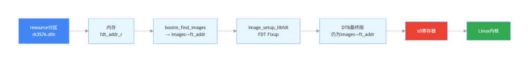

一、DTB 的传递全景
从用户输入booti 命令到内核收到 DTB,整条链路如下:

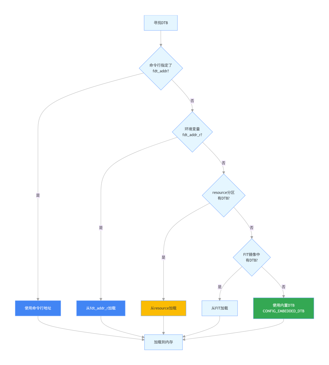

二、DTB 的来源与优先级
在 RK3576 上,DTB 可以从多个来源加载。U‑Boot 按以下优先级选择:
u-boot
RK3576 的典型情况:DTB 通常从 resource 分区加载。resource 分区是 Rockchip 平台特有的分区,存放了内核 DTB 和可能的其他资源文件。在引导时,U‑Boot 的 rockchip_read_dtb_file() 函数从resource 分区读取完整的设备树。

四、bootm_find_images — 定位 DTB
bootm_find_images() 函数负责定位和加载 DTB 到内存。以下是经过简化的逻辑示意:
// common/bootm.c — bootm_find_images 简化解说int bootm_find_images(int flag, int argc, char *const argv[]){    /* 1. 获取fdt地址:按优先级选择 */    /*    命令行参数 argv[3] → 环境变量 fdt_addr → fdt_addr_r */    /* 2. 验证DTB magic (fdt_check_header) */    /* 3. 设置 images->ft_addr */    /* 另外也处理ramdisk和FDT overlay */    ret = boot_get_fdt(flag, argc, argv, images, &images->ft_addr,                       &images->ft_len);    return ret;}
实际实现更复杂:它通过boot_get_fdt() 函数统一处理,支持从 FIT 镜像中提取 DTB、叠加 FDT overlay 等特性。对于 RK3576 平台,当命令行和环境变量未指定时,由 rockchip_read_dtb_file() 从 resource 分区读取。

六、从 ft_addr 到 x0 的最终传递
Fixup 完成后,DTB 地址存储在 images->ft_addr 中。在BOOTM_STATE_OS_GO 阶段,boot_jump_linux() 将其放入 x0:
// arch/arm/lib/bootm.cvoid boot_jump_linux(bootm_headers_t *images, int flag){    /* cleanup_before_linux()已经执行完毕 */    /* ★ 关键跳转:x0 = images->ft_addr */    kernel_entry(images->ft_addr, 0, 0, 0);}
